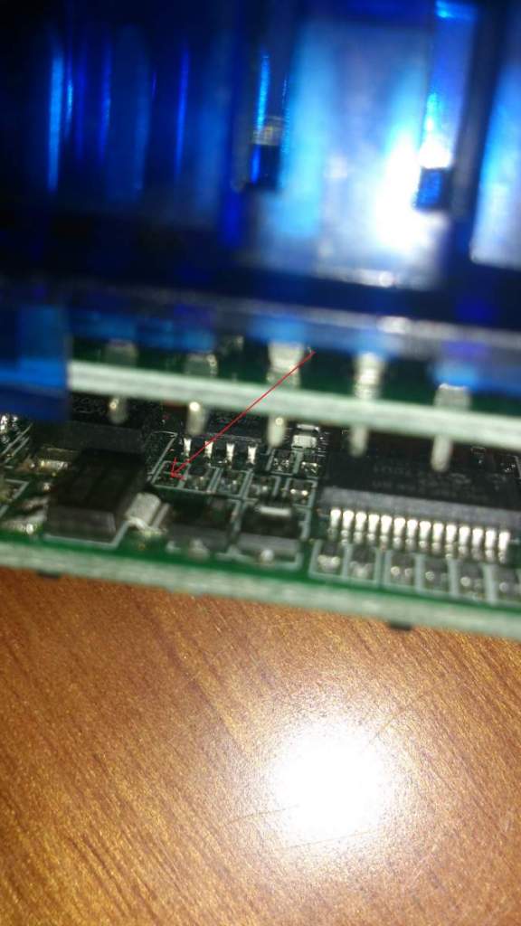

Premetto che ho il cavo giallo, e che mi funziona solo la centralina motore,
nella parte superiore non e presente la resistenza 121, .........
nella parte inferiore invece sono presenti ancora delle resistenze, ma la 121 non e identificabile,
anche utilizzando una lente 4 x, ora vedo se riesco a procurarmi una lente 10 x.
fatto anche delle foto alta risoluzione, lato interno scheda si vede il numero resistenza , ma non si trova la 121,.............

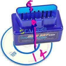

Sempre cavo giallo.la presenza della resistenza si può verificare con un multimetro sui due poli 6 e 14 se presente risulterà un valore di 120ohm
Si sulla mia ELM 327 mini riesco a vedere la resistenza da 121 anche se si trova in una posizione difficile ma cmq la tolgo ora che so a cosa serve:D
