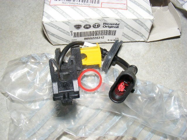

il sensore da sostituire è questo:
nell'immagine seguente che mostra lo spaccato corrisponde al numero 2 (c'è indicato anche il codice di ricambio):

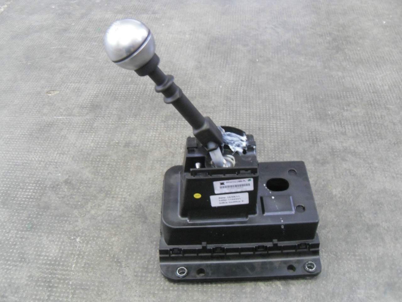

questo invece è il comando della leva, senza sensore però, e può essere smontato solo facendolo passare da sotto il telaio, o almeno credo per come ho avuto modo di vedere:
Quindi bisogna portarla in una qualche officina...visto che hai già smontato tu il tunnel e da sopra non si può fare nulla lascio perdere.

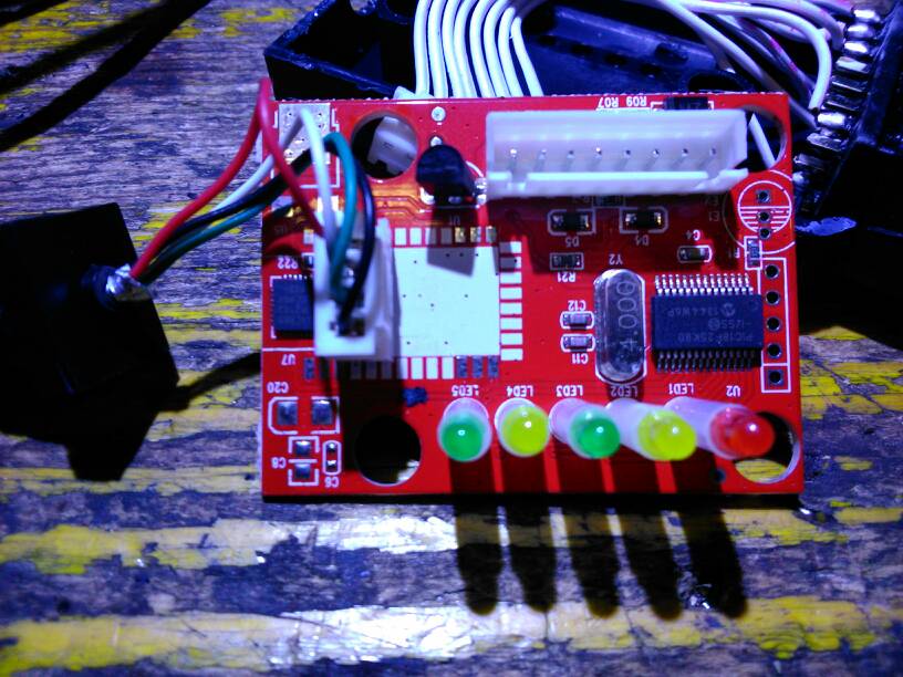

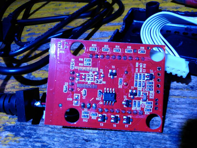

Giorno ragazzi, finalmente è arrivata la mia elm 1.5 USb, l'ho provata e si connette solo al motore, quindi confermate che devo rimuovere la R14 giusto? Vi metto le foto dell'elm smontato uploadfromtaptalk1403325715225.jpguploadfromtaptalk1403325726387.jpg
Inviato dal mio C2105 utilizzando Tapatalk
Ma tu già hai visto qual è la resistenza?hai un tester?
