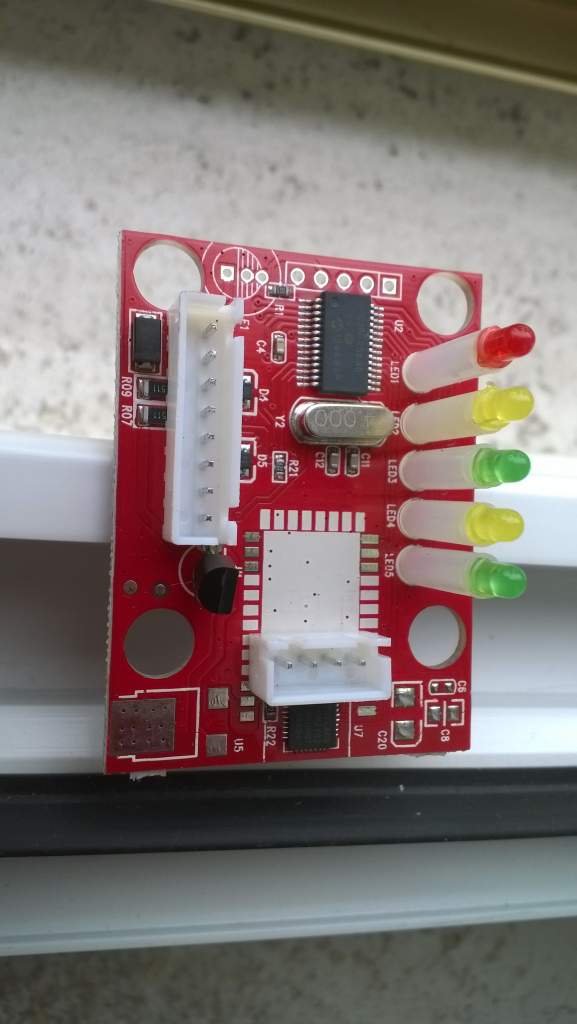

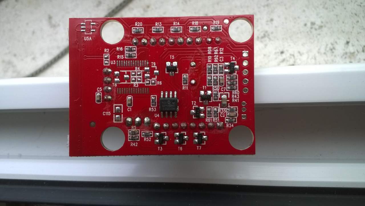

La mia è la ELM 327 1.5, questa: Quality+ OBD2 V2.1 ELM327 USB CAN BUS Interface Scanner Reader Diagnostic Cable | eBay la schedina è simile, a parte che è rossa comunque ho messo le foto...
Ma la resistenza l hai individuata?dico la r14
Si, se apri la prima foto si vede chiaramente la resistenza con scritto R14...quindi la rimuovo o è meglio controllare qualcosa prima con il tester?
Vedi sopra se leggi 121 ma forse non è quella altrimenti prova a guardare dietro ben nascosta sotto il connettore questa dovrebbe essere r04 leggi sopra sempre se ci sia scritto 121.
Quelle che mi hai cerchiato te si chiamano R07 e R09 e su entrambe c'è scritto 511...di resistenze con scritto 121 io non ne vedo...ti metto 2 foto migliori...Help! WP_20140623_004.jpgWP_20140623_003.jpg
