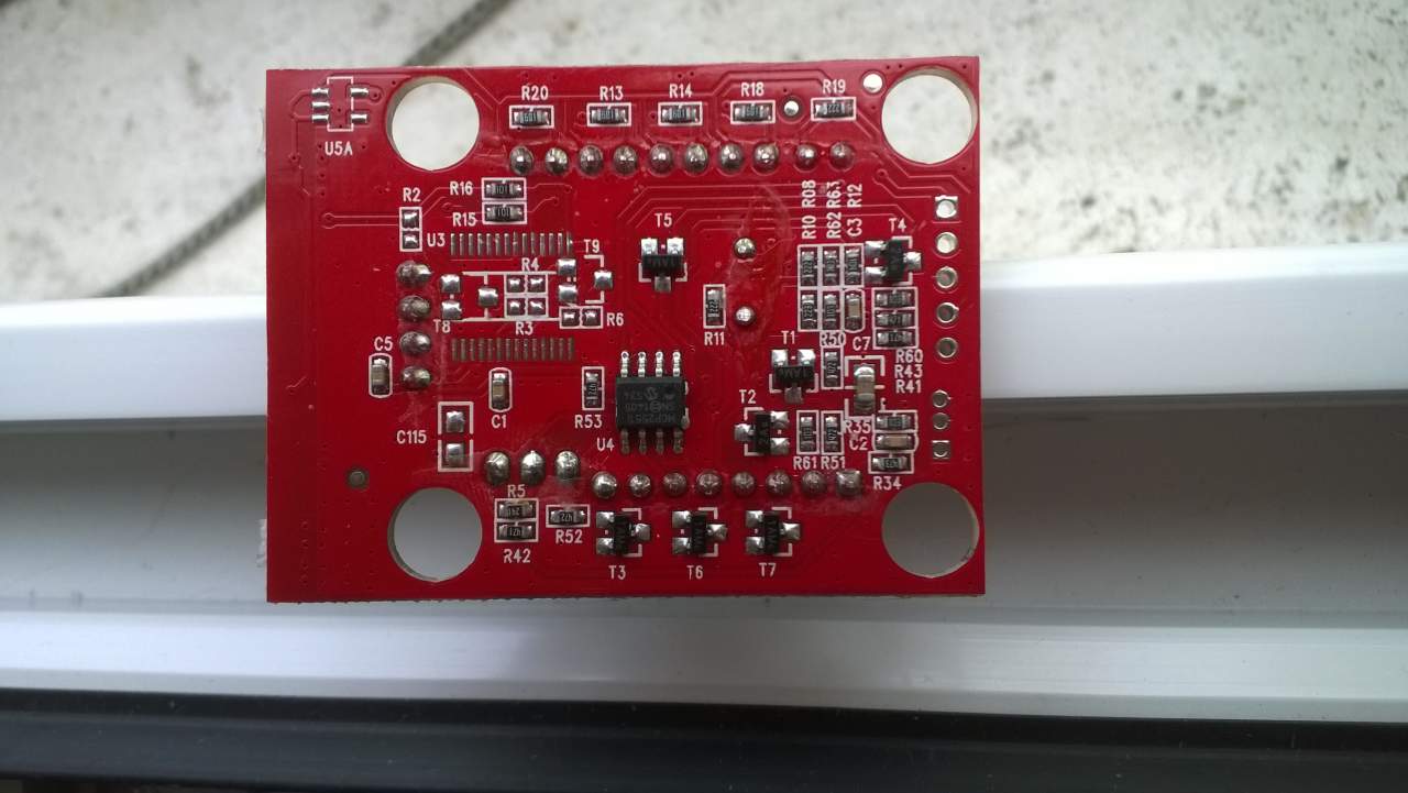

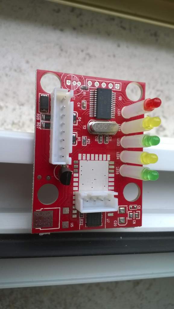

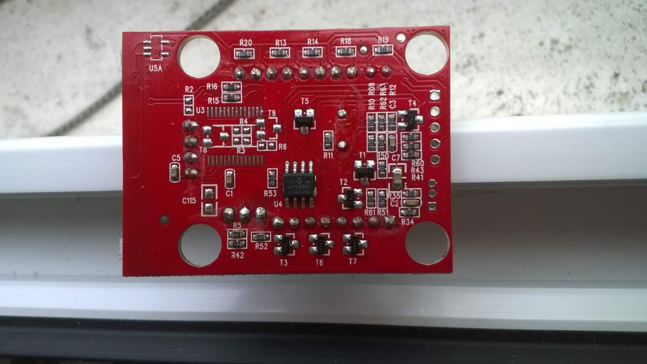

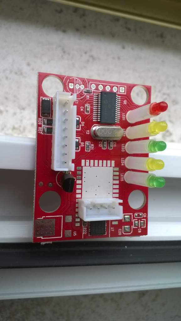

Adesso non consco.questo schema... ma ho guardato bene le.descrizioni delle resistenze da eliminare... si parla di una resistenza tra H-Line e L-Line dovresti vedere secondo la mia foto vedere le piste dove vanno e seguire bene il.tracciato

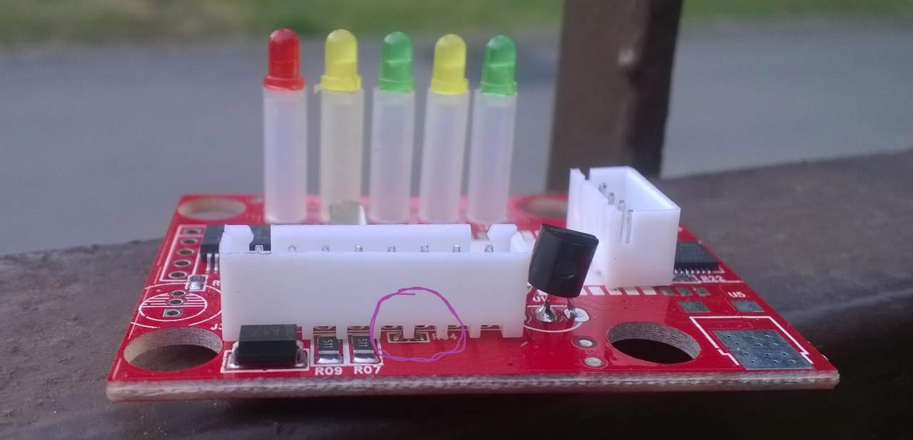

La R4 si trova qui ma sembra che manchi già...ci sono solo le saldature...te l'ho cerchiato WP_20140623_004.jpg

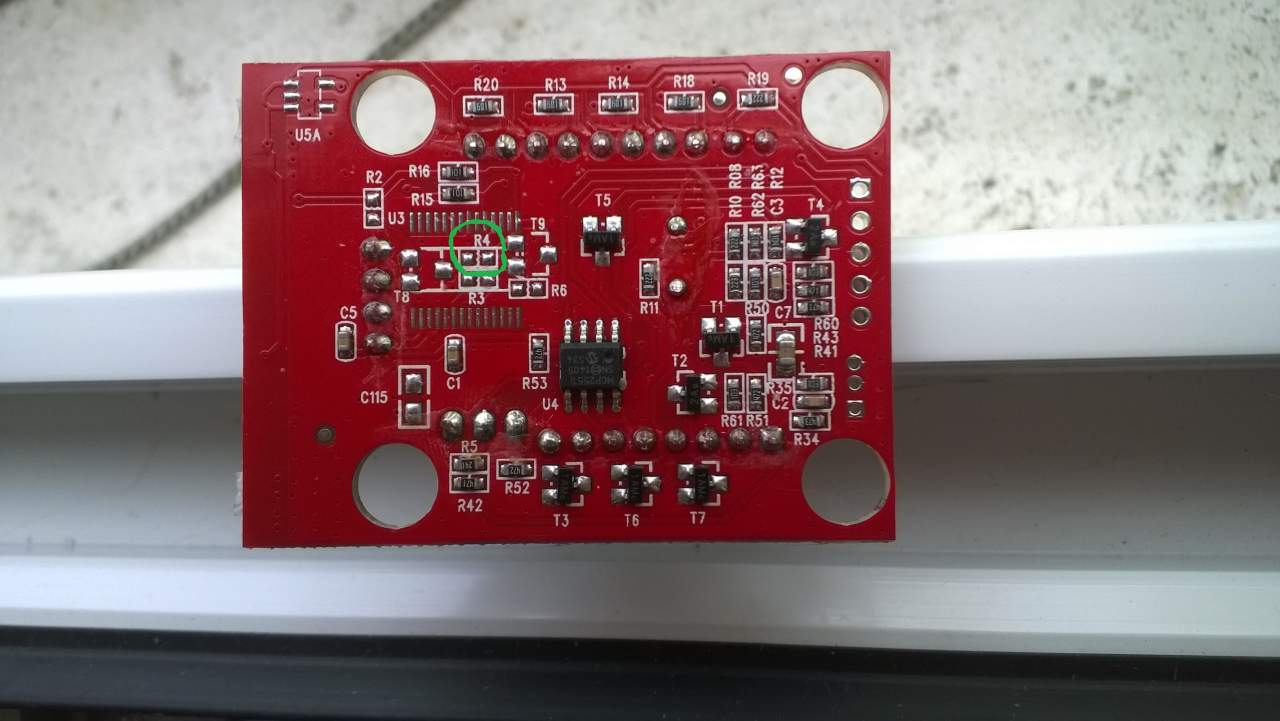

Fermi tutti, ho trovato la famosa R04! solo che è praticamente sotto il connettore : dannaz : Come diavolo la tolgo? WP_20140624_007.jpg
Aspe però .al 99% è quella però per sicurezza se puoi misurarle col tester vedi se ti da 120ohm come valore.per toglierla stradicala senza preoccuparti più di tanto usa un cacciavite piccolo tipo orologiaio o con una punta di una forbicina
Ce l'ho fatta! Si si misurata 120ohm precisi precisi, domani provo se funziona...comunque sia grazie per il supporto ;)
Funziona alla perfezione, ora riesco ad accedere ovunque!
