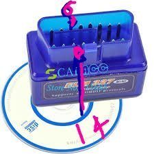

L'ho collegato. La diagnosi motore tutto ok, ma appena mi dice di collegare l'adattatore 3 per le altre centraline, mi da il timeout collegato e non mi fa connettere.
Ho provato con tutti e 4 gli adattatori (anche se dovrebbe essere solo quello giallo) ma nulla, ho anche tolto la resistenza dal modulo elm.
Sapere quale potrebbe essere il problema?
Grazie mille
Potrebbe esser l elm difettosa.sicura la resistenza rimossa era quella giusta?
Ne ho provate due di elm. Riesci a darmi una foto?

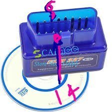

Con un multimetro su pin 6 e 14 se ti rileva 120ohm e da modificare con rimozione resistenza .se ti da valore zero sicuramente l elm difettosa
Visualizza allegato 117076
Avevo rimosso la R14, perchè la R04 era sotto l'attacco per il cavo. ci ho messo mezz'ora a trovarla.
Prima mi dava 120ohm, ora circa 42kOhm.
domani provo a vedere se va
Deve darti zero fra pin 6 e 14 come valore.sei hai valore zero e non riesci ad accedere a tutte le centraline è l elm difettosa
