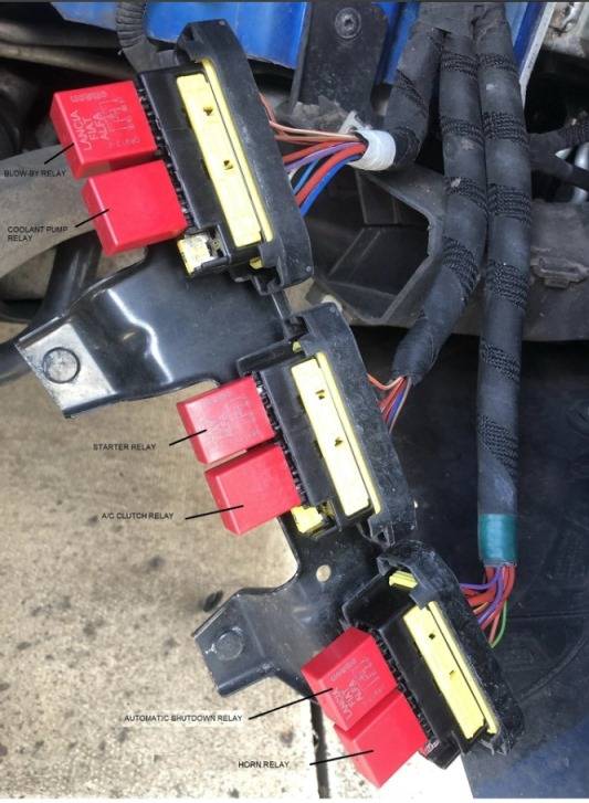

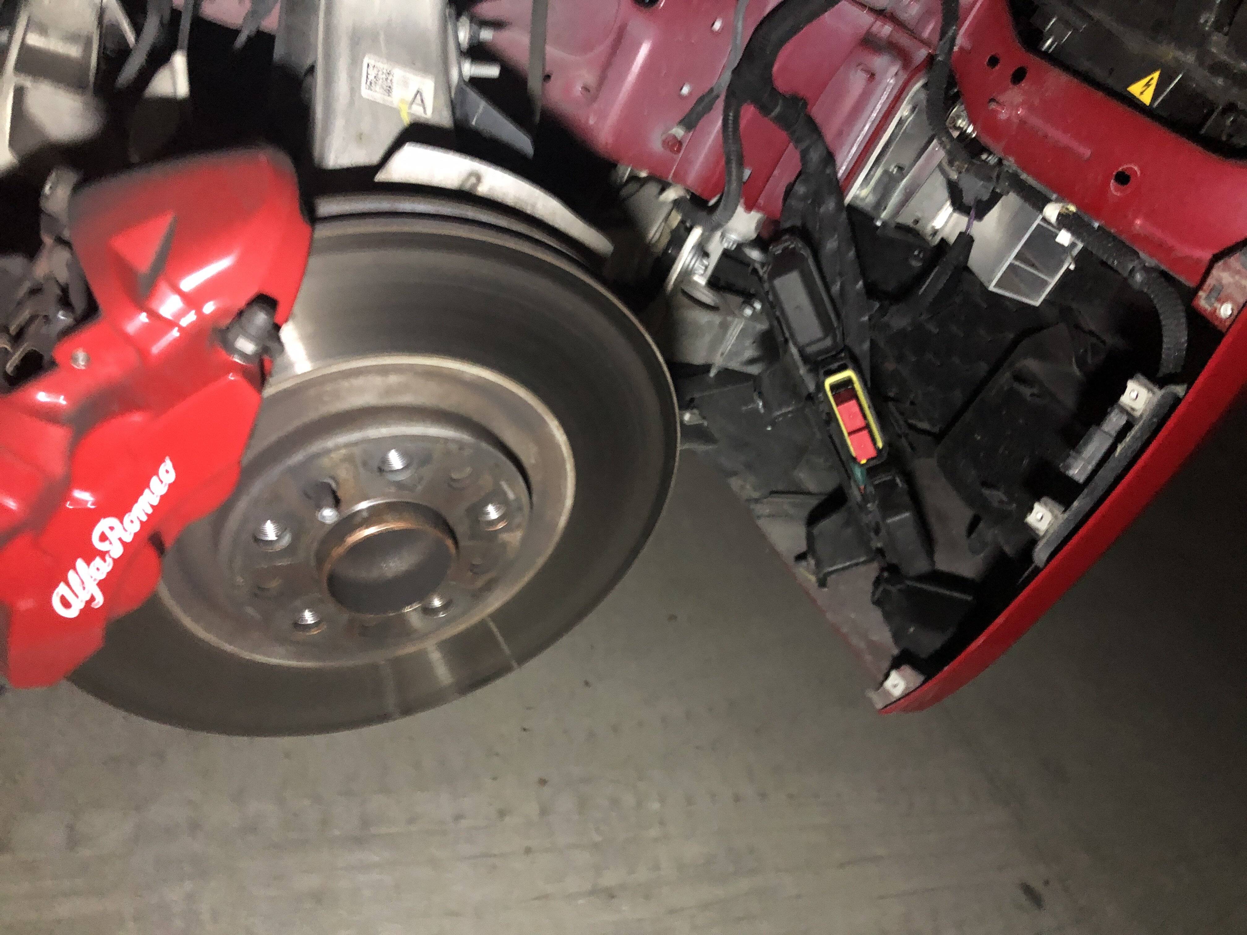

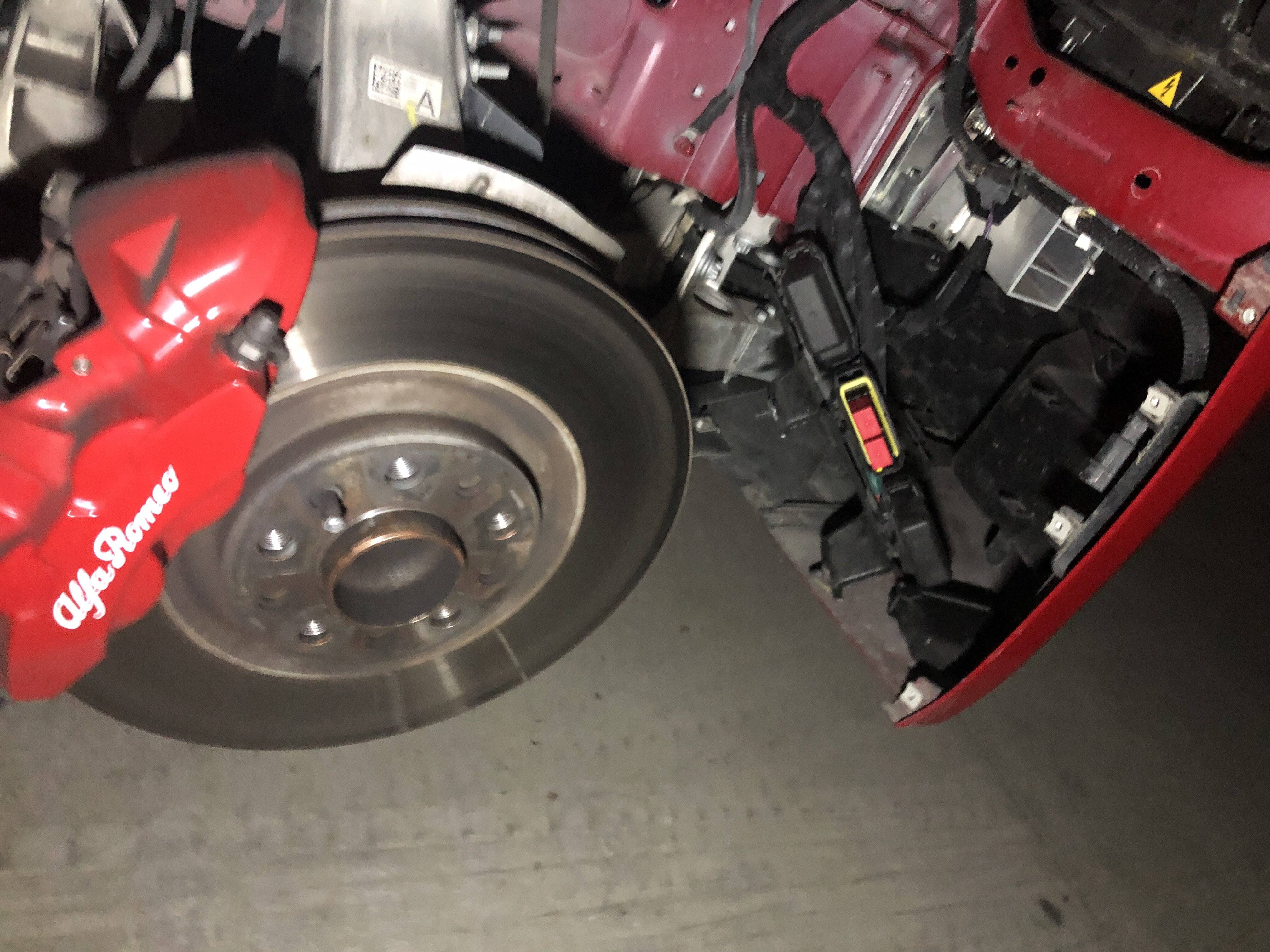

io avevo un errore simile, ma sul relay di avviamento, infatti non partiva.
suggerimento, cambia tutti i relè rossi che trovi.

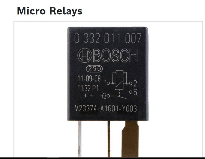

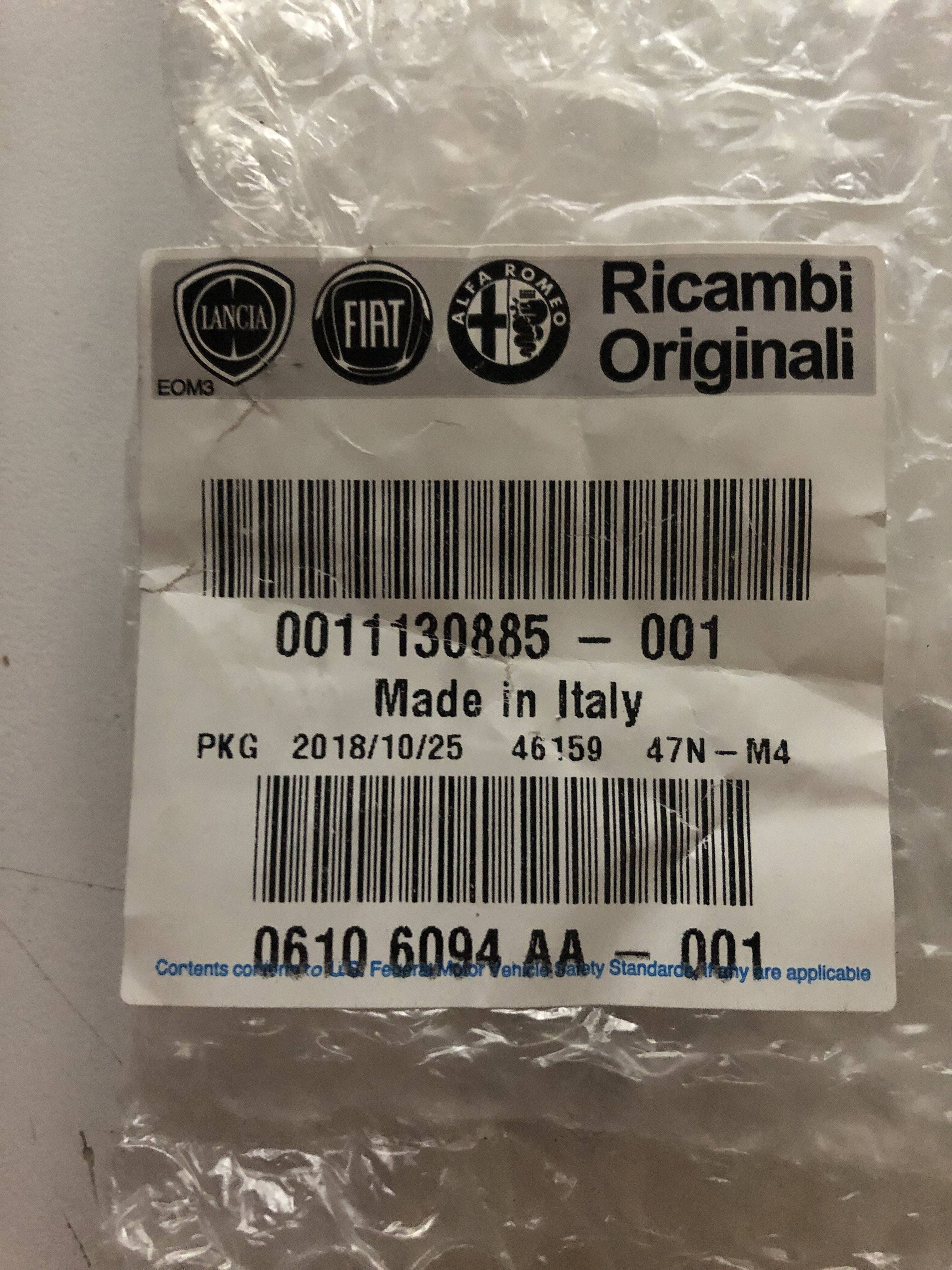

Li trovi tranquillamente su ebay.... In altra discussione un utente (non ricordo chi ma lo ringrazio ancora) ha postato i codici del ricambio aggiornato
