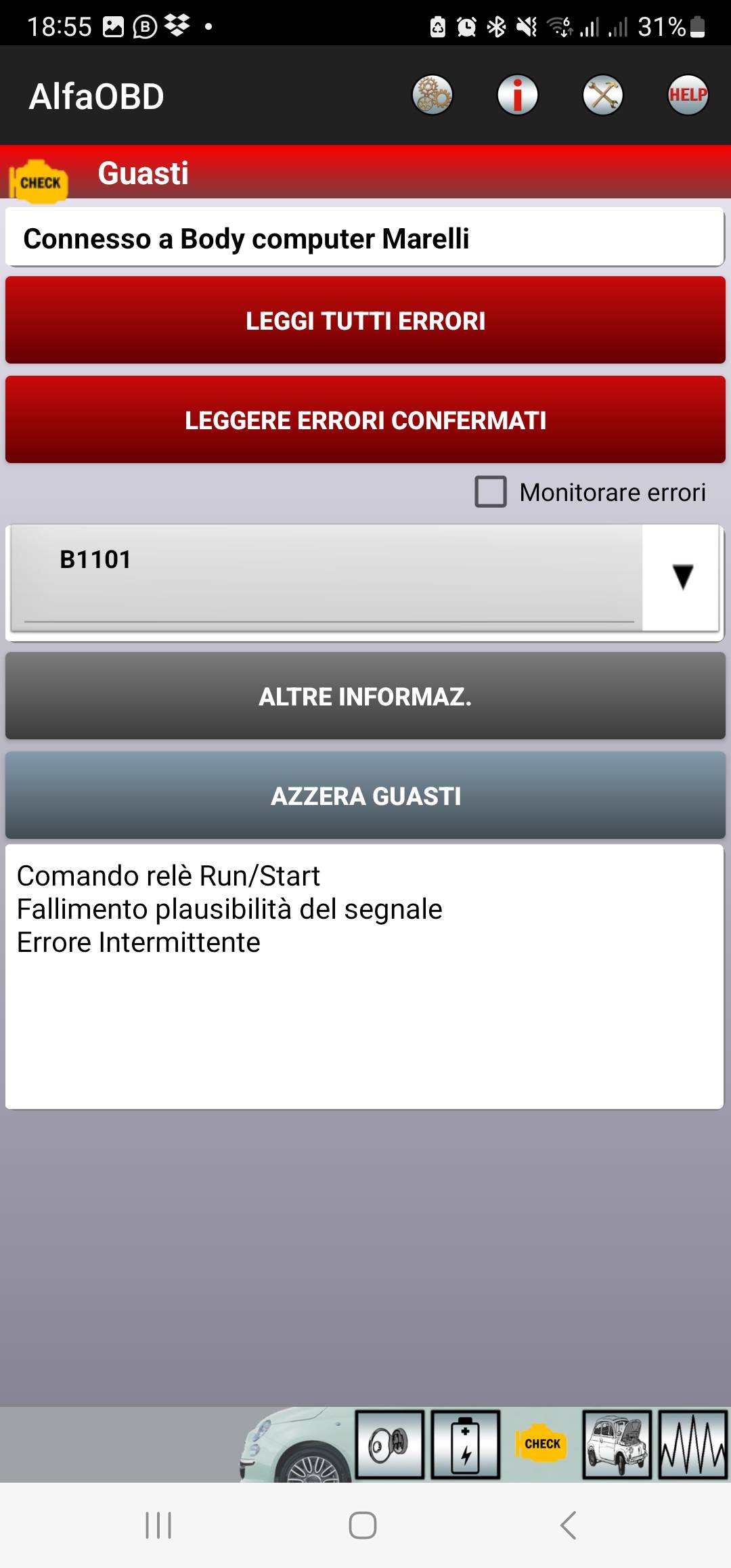

Errore B1101
Secondo me il difetto e' nel contatto del rele' che col tempo si ossida o si consuma (se c'e' parecchio passaggio di corrente.) Bisognerebbe aprirli e verificare lo stato del contatto.

Possibile, controllerò. Sostituirò il relè e il relè che tolgo verrà controllato
Ciò che mi confonde è che il motore dell'auto si avvia senza problemi, ma il sistema start-stop ha smesso di funzionare, anche se la batteria è corretta 12,4 V - 13,6 V

Ci sono due relè per l'avviamento, uno per la partenza normale e uno per lo start & stop, probabilmente a te da problemi quello dello S&S.

Ho acquistato un relè sostitutivo BOSH che costa 7,5 EUR,Il prezzo di una Fiat/Alfa originale nel mio paese è di 23 eur
quelli nella foto i centrali sono per il raffreddamento dell'intercooler, non so quali siano per lo S&S, io li ho cambiati tutti

Visto che mi avete fatto tornare in mente questa storia ecco l'errore che ho io nella diagnosi (Alfaobd batte alfa dpf)
