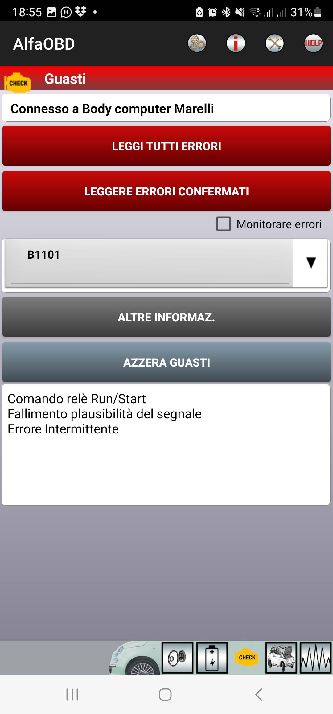

Errore B1101

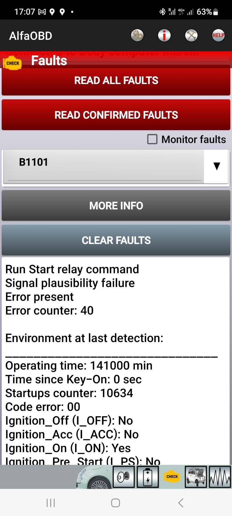

Visto che mi avete fatto tornare in mente questa storia ecco l'errore che ho io nella diagnosi (Alfaobd batte alfa dpf) Visualizza allegato 259981
Sì, ho ricevuto lo stesso identico errore
Hai risolto il problema sostituendo tutti i relè nella foto ??
Se questa è la soluzione, è un'ottima notizia
Grazie
Sì cambiati tutti, anche quelli nel porta fusibili nel baule, in tutto 10 (6 davanti e 4 baule)
Anche perché i nuovi hanno un codice ricambio aggiornato rispetto a quelli montati, probabile che siano modificati, anche esteticamente sono diversi, tonalità del rosso e consistenza della plastica esterna

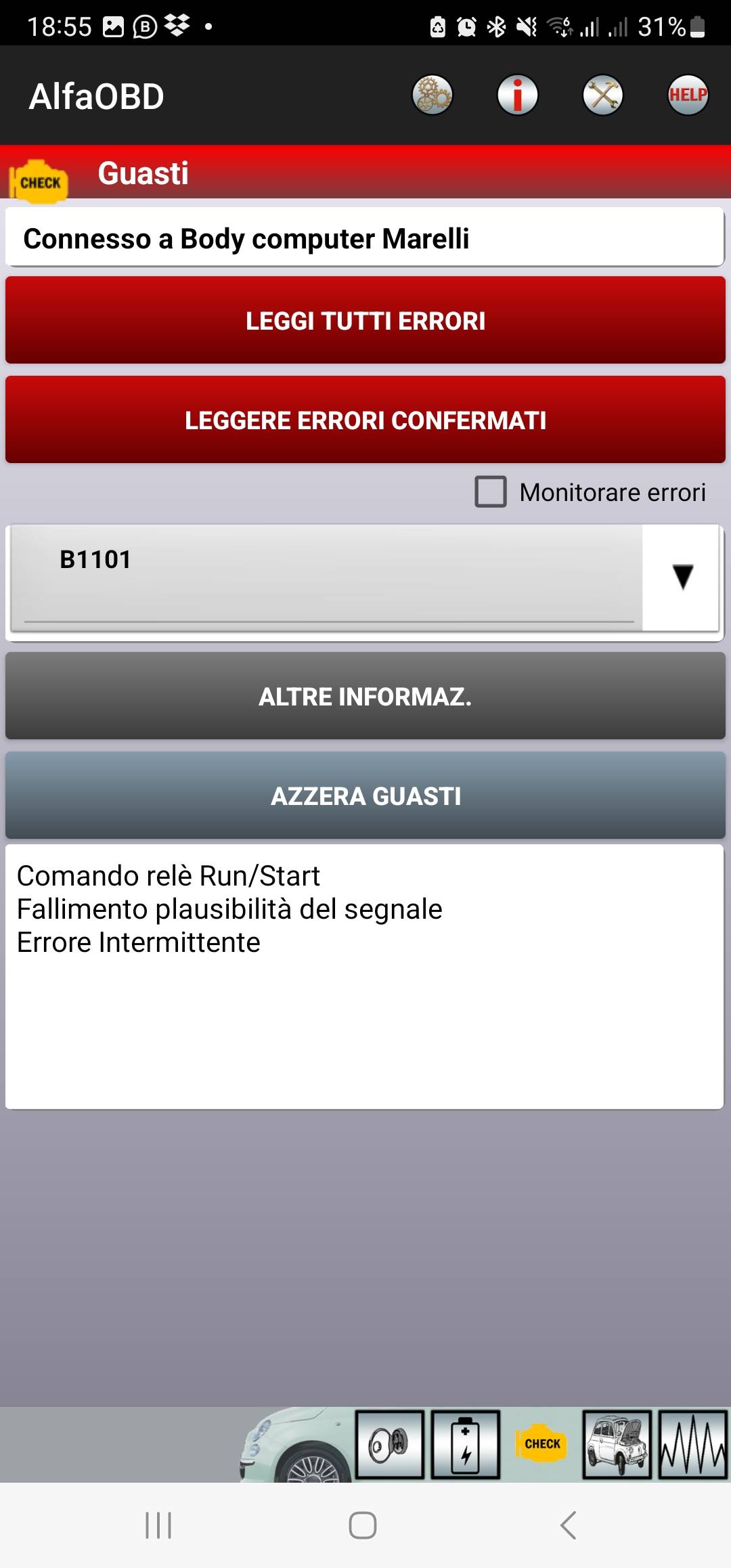

controlla che il faro sinistro funziona l'abbaiante
A me succedeva lo stesso problema, S&S non disponibile ed era perche nel faro si scollega un cavetto che alimenta il movimento del faro xenon.
Reazioni: Spijun
Grazie per l'informazione
L'ho testato e i fari funzionano (abbaglianti/anabbaglianti) senza problemi
Altrimenti non vedo la logica di ciò che hanno a che fare gli abbaglianti con il sistema S/S, che viene utilizzato nella guida in città
Non c’è logica pero quando si stacca quel cavetto influisce sul funzionamento del S&S
