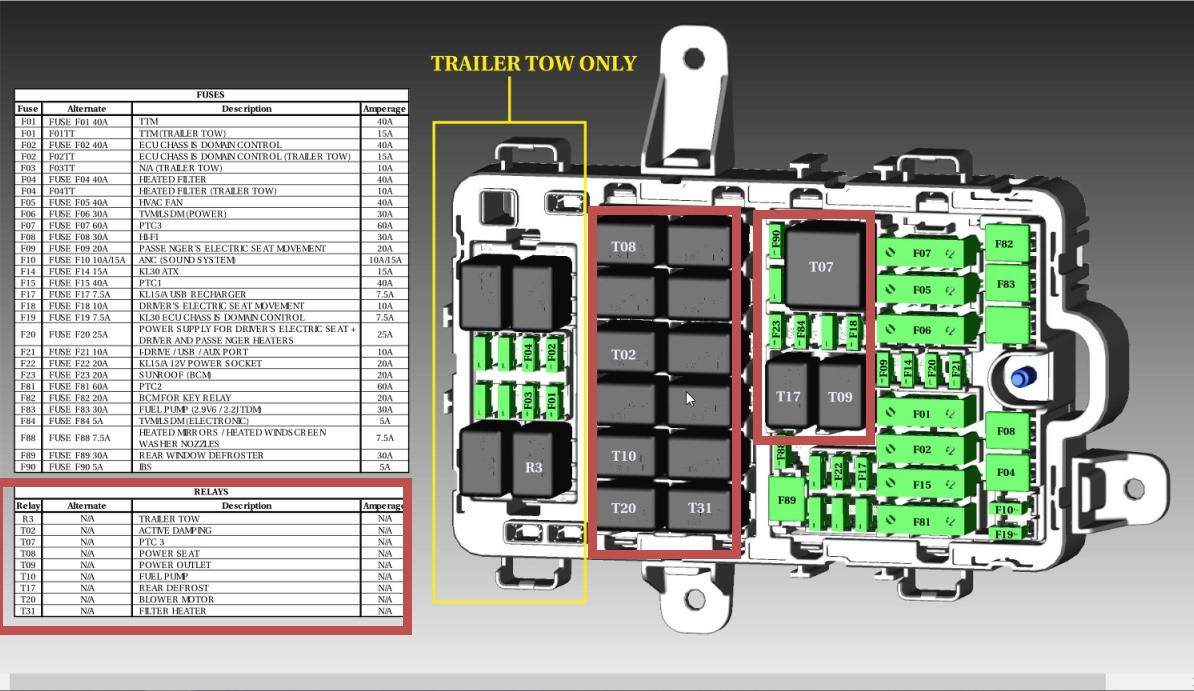

Piuttosto io non ho capito benissimo cosa comandino quei relè.... Ho capito bene cosa comandano quelli anteriori ma non quelli di dietro, nel baule (che da me son 6,non 4).
Chi ha info??
Grazie
Chi ha info??
Grazie
Ecco tutti i relè

  • POWER-DISTRIBUTION-CENTER---REAR-LAYOUT-2.pdf
    1.9 MB · Visualizzazioni: 123

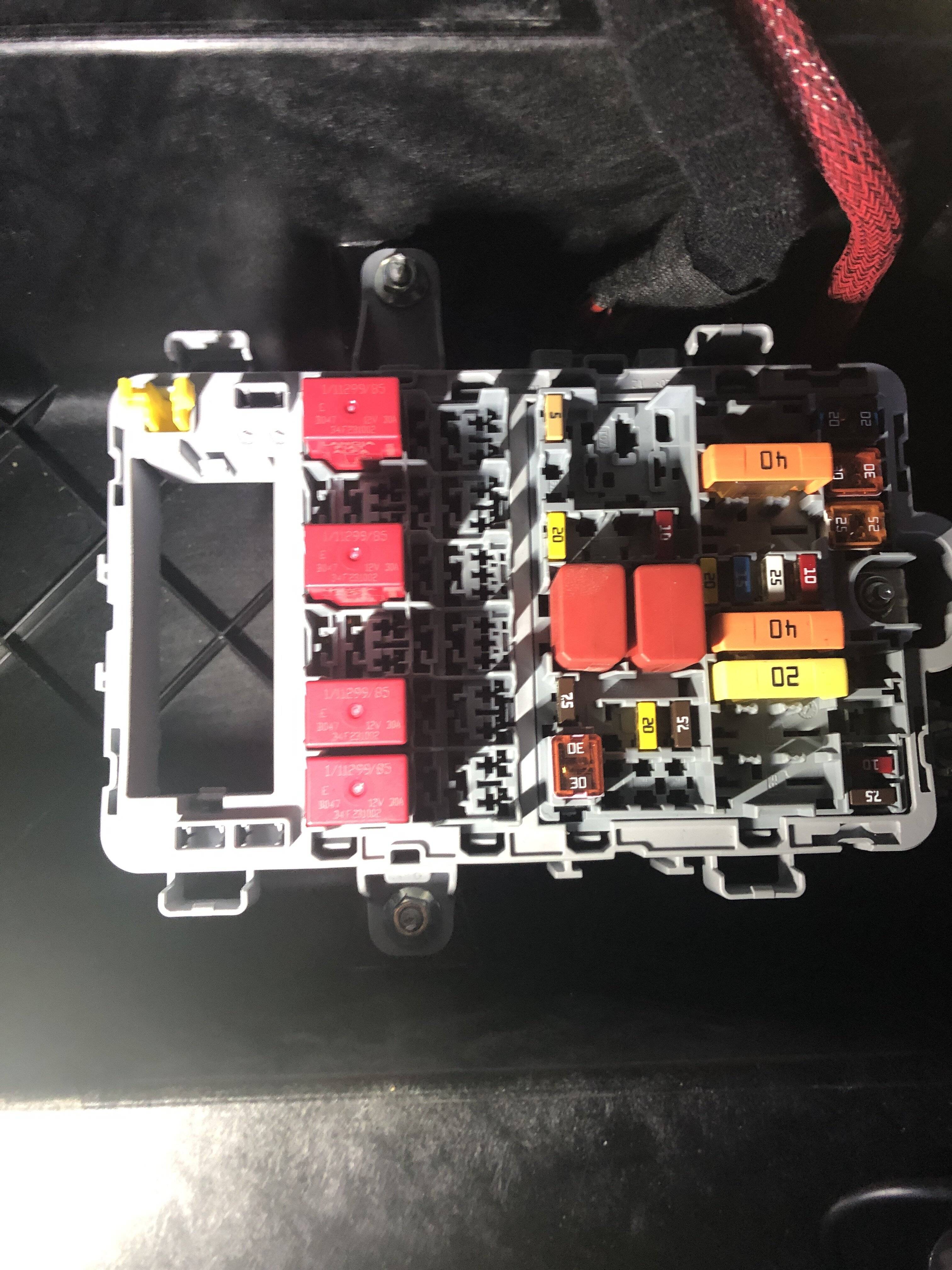

mi ero sbagliato, anche i miei sono 6 dietro, non 4, i 4 erano quelli che mi erano rimasti da cambiare, come si vede in foto :)
Ed hai ottenuto risultato?
Io ho cambiato i 4...e continuo ad avere lo stesso problema. Due palle sta macchina
Ho risolto il problema, ho sostituito l'IBS, ora è tutto ok
