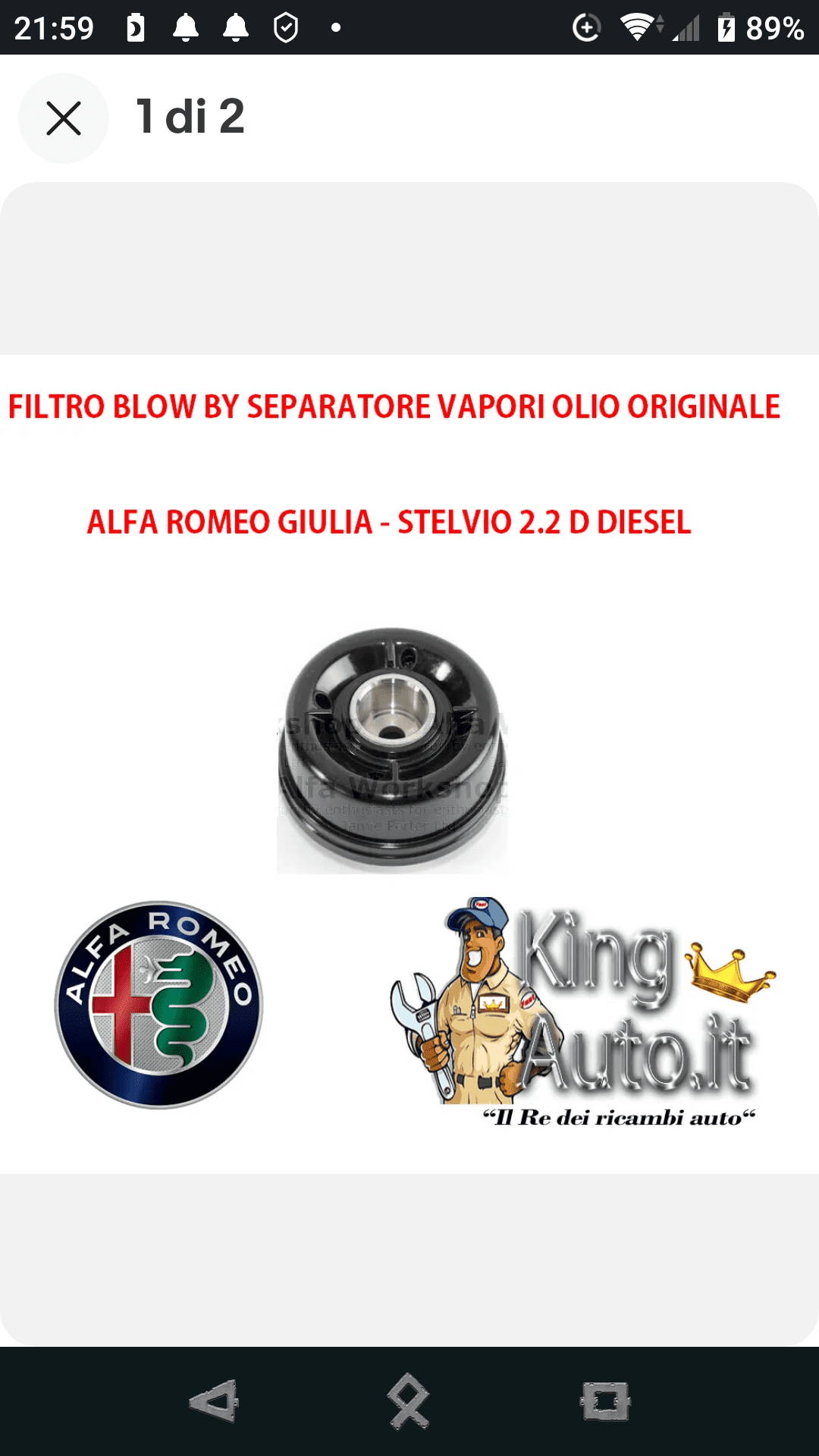

Devi cambiare questo filtro, e anche l'olio del motore è il suo filtro. Prepara il tuo portafoglio.
Non è quello che fa rompere motore… influisce sullo sfiato.. diminuisce i vapori ma rimangono molto molto elevati!! Sarà rompi scatole ma lo detto più volte qui c’è un problema di progetto su questo problema a molti è successo!! Ormai saranno una decina almeno sul forum più tt il resto che non è sul forum.. con olio 0/20 -0/30 pochi secondi di spia e il motore e a rischio elevato!!
