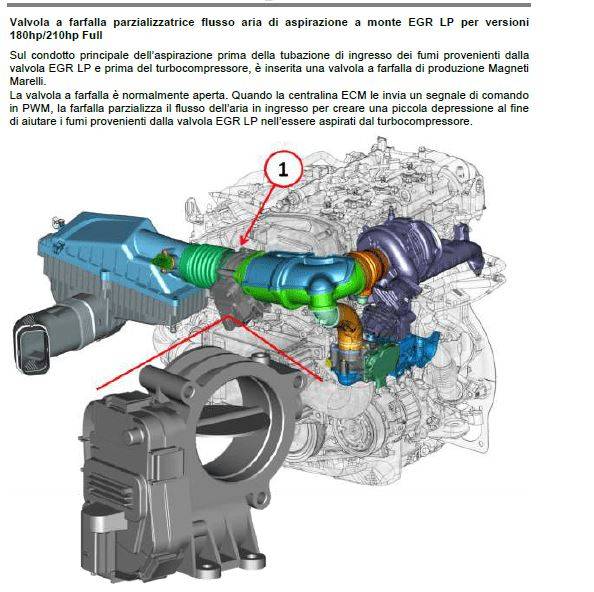

La farfalla non la hanno mica messa per quello e un caso forse che vanno meglio li c’è intercooler a acqua per quello c’è la farfalla per egr ecc..probabilmente dipende da percorsi e stili di guida ma il problema c’è sicuramente a chi più a chi meno. Il difetto di progetto rimane!!
la farfalla serve a parzializzare il flusso e favorire l'aspirazione dal circuito egr a bassa pressione che raccoglie i gas dopo il dpf. Il punto di immissione è proprio l'angolo della linea d'aspirazione davanti alla girante del turbo subito prima del recupero vapori dal basamento.
Questa linea egr a bassa pressione dovrebbe portare solo gas esausti con pochissimo particolato sotto i 2,5 micron e quindi essere molto meno nociva della egr ad alta pressione che si immette direttamente nel collettore d'aspirazione. E' presente solo nella 210 e 190 eco.
Chiaramente il circuito egr a bassa pressione non funziona quando la macchina si stà riscaldando e tiene aperta la egr ad alta pressione e quando il dpf rigenera.
    63.1 KB · Visualizzazioni: 149
Io ho anche smontato il manicotto subito davanti alla girante di aspirazione del turbo dove si immette il tubo di raccolta dei vapori del basamento, era sporco di un velo d'olio, ma evidentemente quando chiude la farfalla per far funzionare la egr low press si porta via anche i vapori d'olio che così non lasciano imbrattato il tratto precedente della linea d'aspirazione fino la filtro. Non dico che si producano meno vapori, ma probabilmente con questa farfalla in più riesce a portarli più facilmente in camera di combustione.
