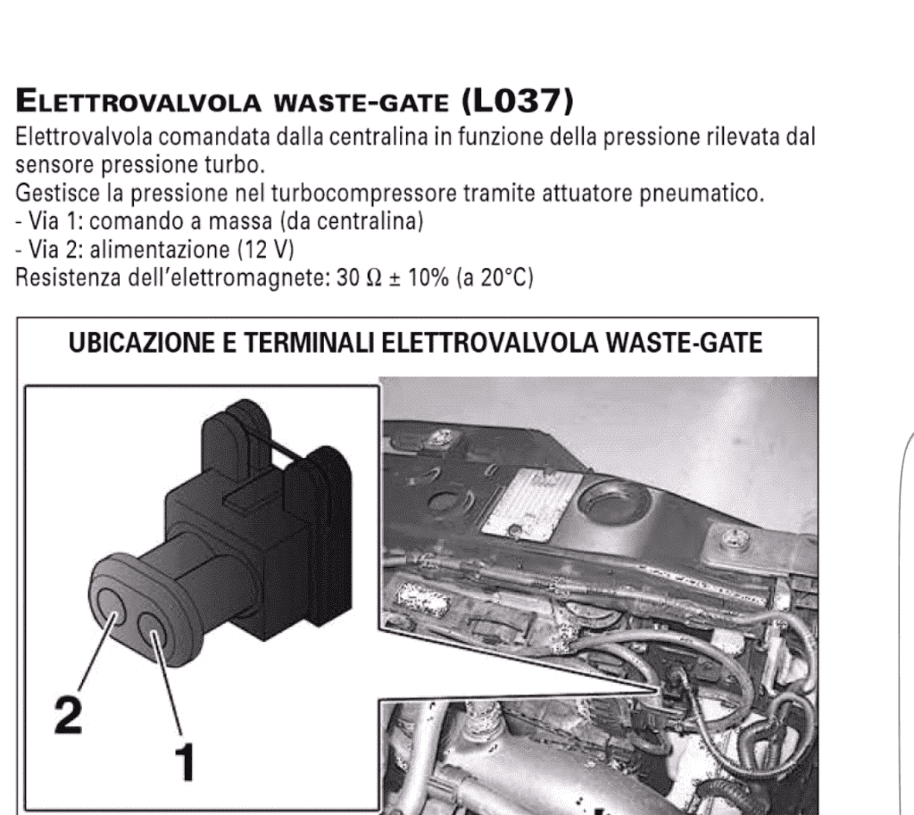

La turbina della Qv prima serie ha 2 pierburg un gestisce una membrana che se azionata bypassa la girante in aspirazione un l altra che aziona la wastegate . Tutti e 2 i sistemi lavorano in pressione - depressione . L azionamento delle valvole e a pressione ma quando non c'è azionamento c'è depressione . Così da contrastare la pressione che fa la turbina sulle valvole. Esempio la wastegate ha una molla.di ritorno . Ma la semplice molla non c'è la fa a tener chiuso il fungo di by pass sulla chiocciola di scarico quindi la depressione aiuta la valvola a rimanere chiusa . Quando deve essere azionata sfrutta la stessa pressione che viene prodotta dalla turbina in uscita per azionarla. La Pierburg fa bypass e la depressione diventa pressione e la wastegate si aziona . Se un tubo é intasato - rotto - la Pierburg non va .. ecc . E la valvola wastegate non si aziona da origine al errore . Conta che che c'è una simil wastegate anche in aspirazione che non ho capito se funziona solo in alcuni casi per far variare la pressione o è una vera e proprio wastegate (quindi nello stesso tempo che la wastegate si aziona e c'è la perdita di pressione si aziona pure sul aspirazione per murare la pressione pure li )

Nella prima serie c'è ne sono 2 una sopra i collettori una dietro la traversa come da foto . Nella seconda serie ( non vorrei dire castronerie) una sola sopra i collettori ( di questa sono sicuro )
