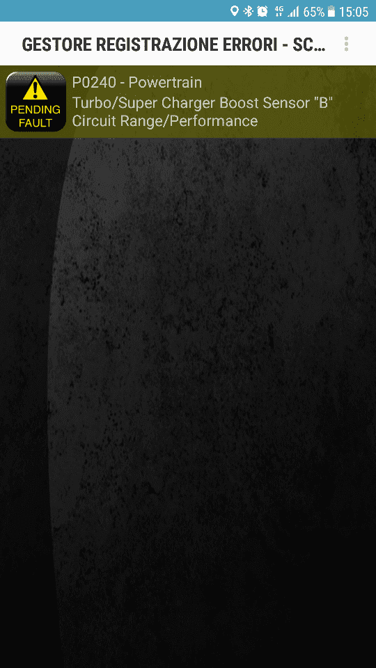

Errore P0240

Stamattina mi ha dato nuovamente l'errore P0240..sempre in accelerazione..ma a macchina abbastanza calda (come l'altra volta). Contestualmente ho notato che il liquido refrigerante è calato di circa 5mm rispetto all'ultimo rabocco fatto (primi di gennaio e fatti circa 2000 km), è fermo poco sopra il minimo a motore freddo e arriva a circa 3mm dal max a motore caldo.
Ho azzerato l'errore con Torque, però in settimana la farò controllare, spero non sia nulla di grave!
Fai una prova . Cancella l errore stacca il sensore e vai a farti un giro . Guarda l errore che esce . Per essere sicuri che sensor B é quello
