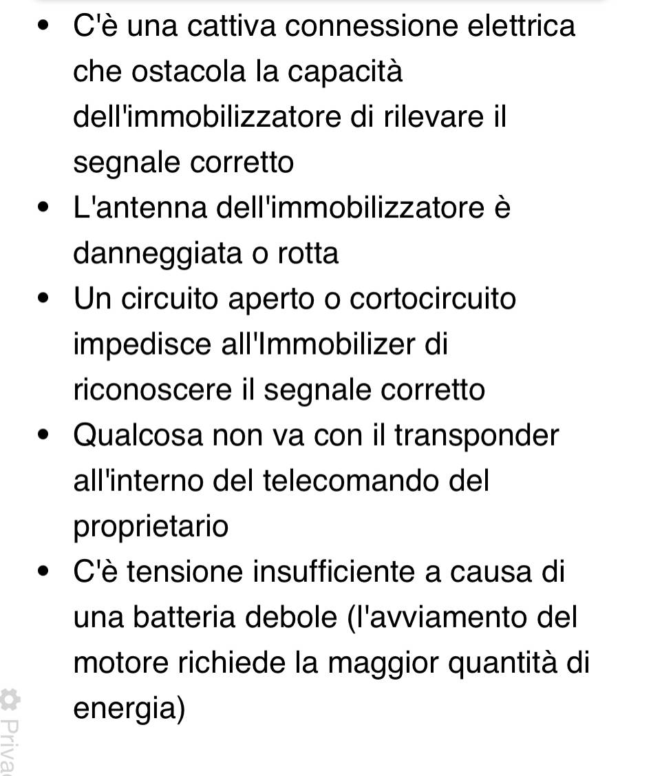

Questi sono i guasti più comuni con questo tipo di segnalazione:

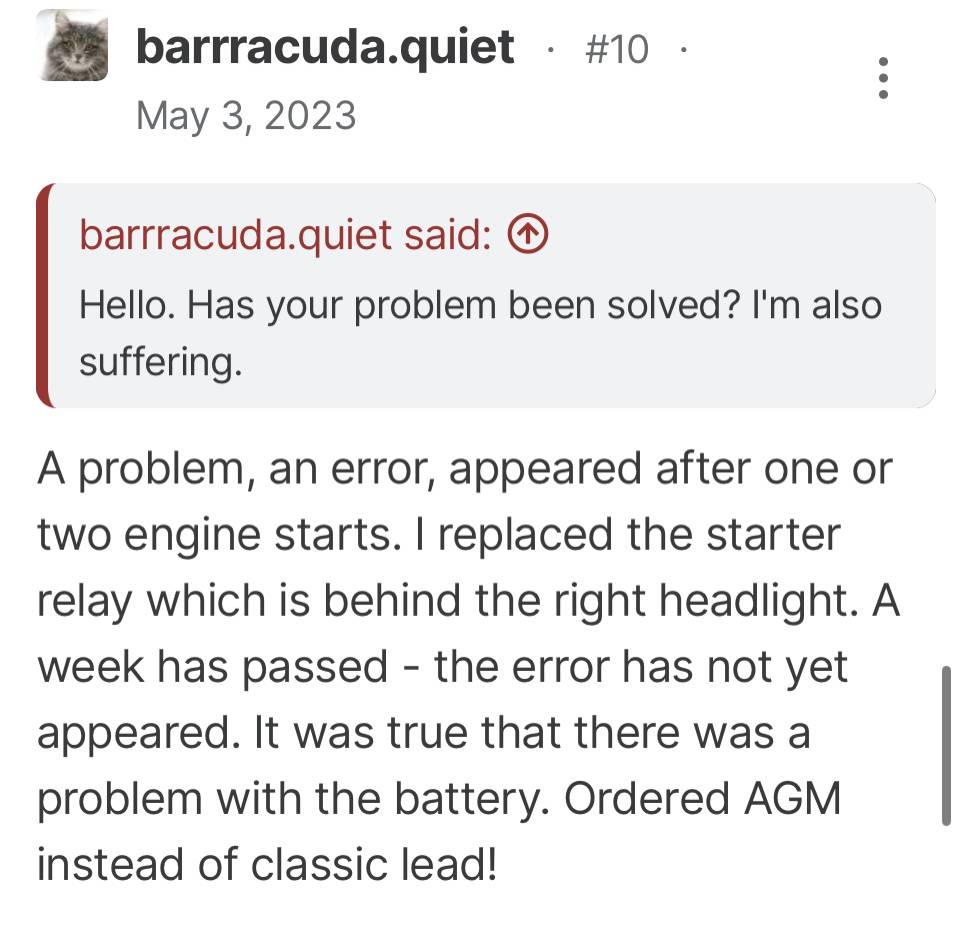

Un utente su sito americano ha risolto così:
