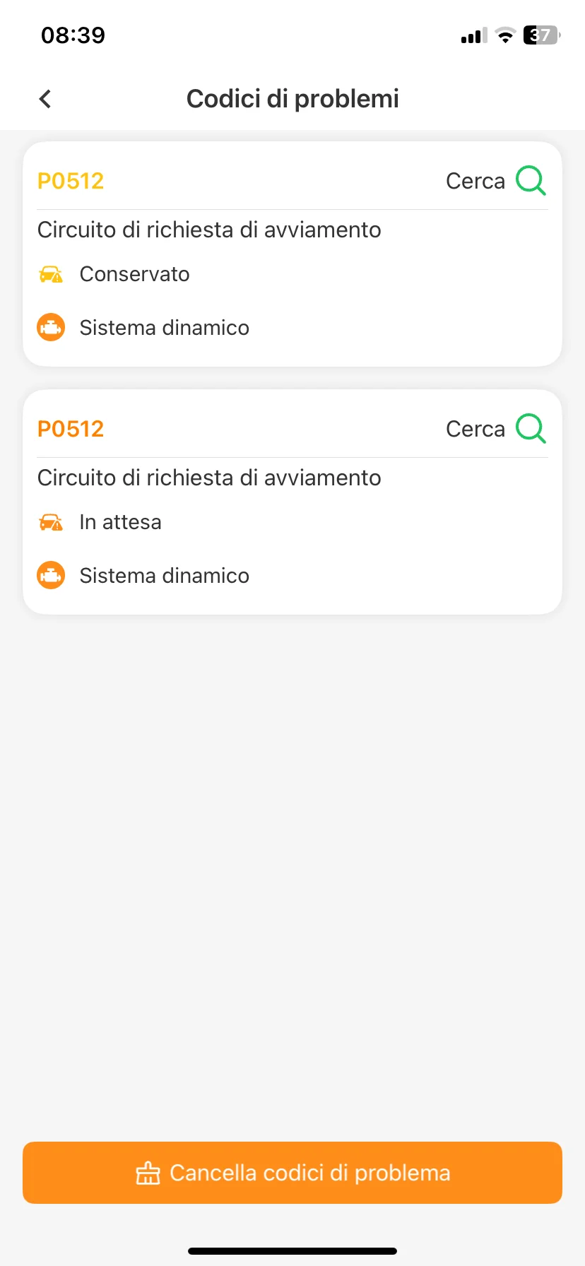

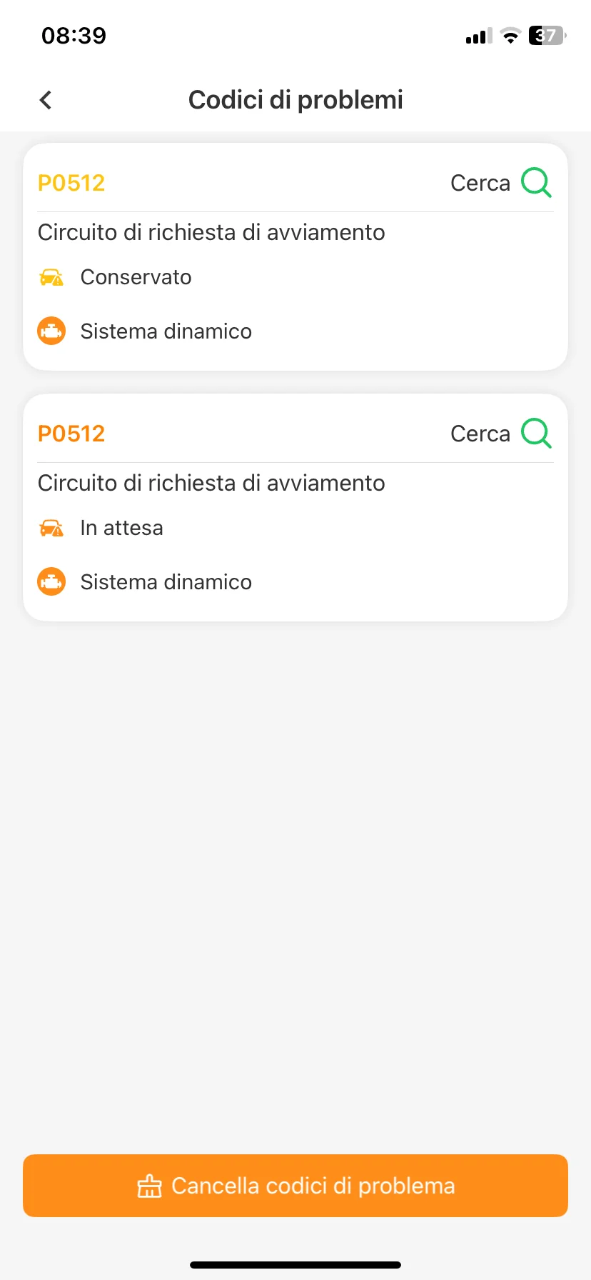

Da qualche giorno la macchina ritarda a partire e qualche volta ha fatto cilecca per poi partire al secondo tentativo mettendosi in N ma camminando tranquillamente
Ho comprato lettore Obd (solo adesso perché mai avuto problemi) e dalla diagnosi mi viene fuori come da foto il P0512
Batteria cambiata un mese fa , escludo assolutamente

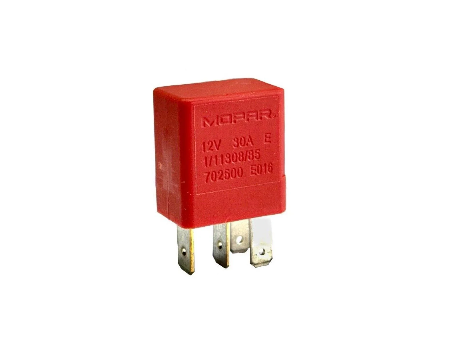

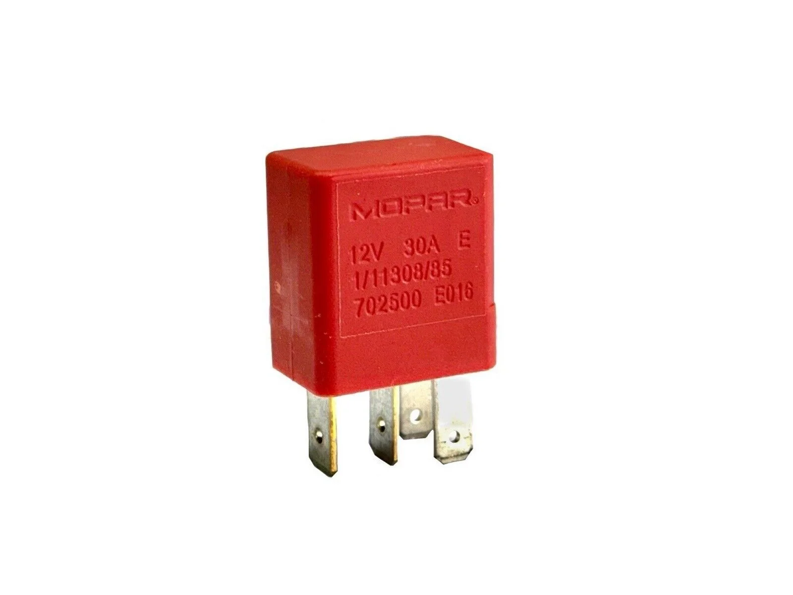

6 rele cambiati circa un anno fa
Adesso mi viene un dubbio , i rele che ho montato hanno lo stesso codice dell’originale ma sono costati 2,80 euro l’uno , magari sono scarsi e hanno già finito il loro ciclo di vita soprattutto per la posizione in cui sono messi
Cosa ne pensate ?

Ciao
Cosa ne pensate ?
Hai provato a cambiare la batteria del telecomando?
Ciao
Cosa ne pensate ?
6 Relè Mopar originali costano 60€
