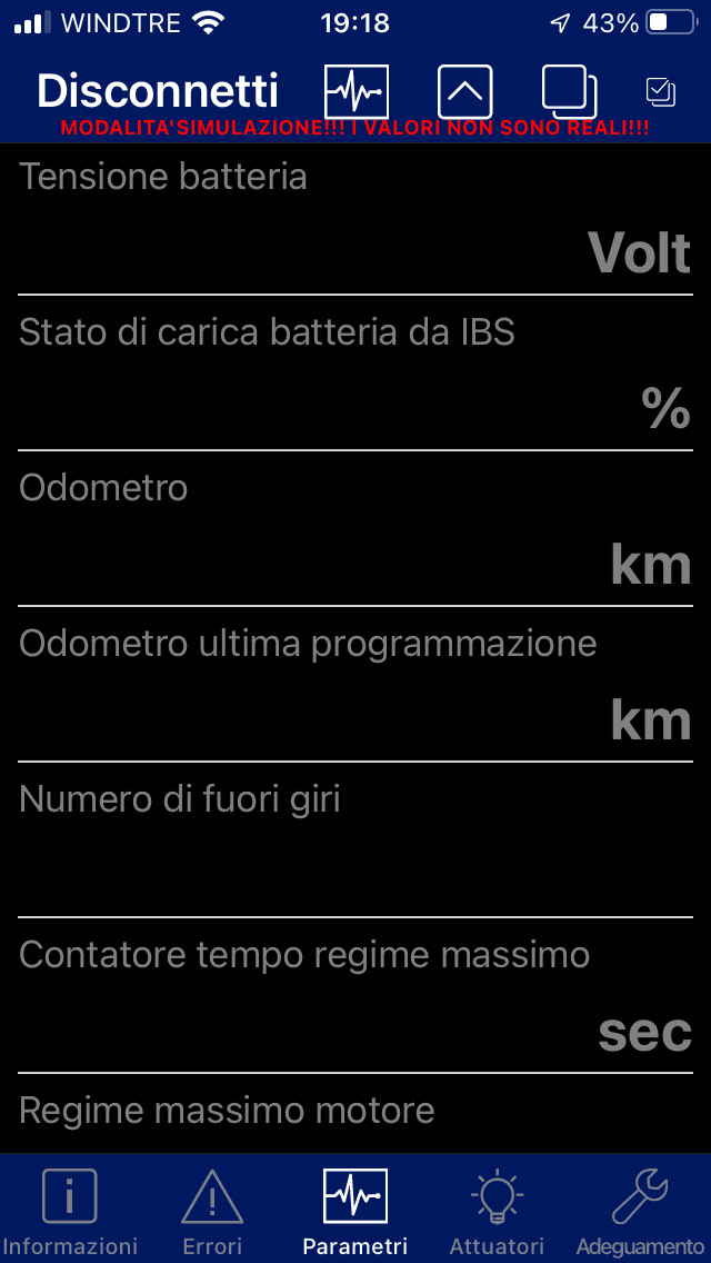

Buonasera a tutti,
Mi sapreste indicare come leggere i valori della batteria (tensione, amperaggio, percentuale di carica …)
Con car scanner e obd non riesco,
Grazie in anticipo
Non credo c’è la possibilità con quelle diagnosi o usi uno strumento per batteria o provi con Multiecuscan che fa vedere più parametri
Qui c’è
    21.2 KB · Visualizzazioni: 104
