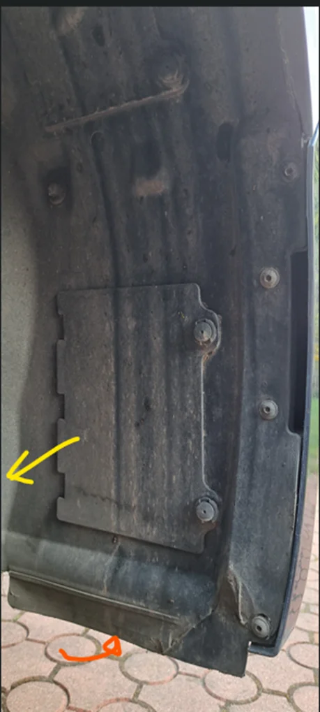

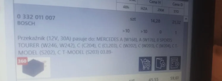

Mi viene il dubbio di cercare un elettrauto, ma qui una Giulia non è proprio all’ordine del giorno, anche se da quest’anno qualcuna in giro si vede. Alla fine trovo i relè BOSCH a 15 Zloty e decido di procedere con la sostituzione.
La parte più complicata è stata sfilare e rimontare il passaruota, sperando che tutte le viti tornassero al loro posto. Per il resto ho seguito le istruzioni delle discussioni dedicate ai 6 relè.
La freccia rossa indica una vite nascosta, quella gialla un rivetto di plastica difficile da sfilare e non permette lo smontaggio completo del copriruota, può restare al suo posto.
Ad oggi, incrociando le dita, il problema sembra risolto:
Gli allarmi dei sistemi non funzionanti si sono presentati solo al primo avviamento, la spia gialla e l’errore P0512 non si sono più visti.

Tipico difetto e codice dei rele’
Con la sostituzione risolverai , mi auguro che a mia differenza tu abbia acquistato rele’ di qualità , i miei mi avevano insospettito per il prezzo troppo basso , 2,80 euro l’uno , infatti a meno di un anno ha ricominciato lo stesso tuo difetto
Adesso ho acquistato i MOPAR modificati ma non ho ancora montato causa poco tempo
