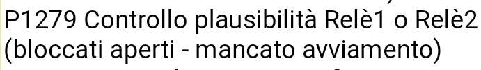

Ciao raga da quando ho acquistato la Giulia at8 super 180cv ogni tanto si accende la spia motore fissa per un paio di giorni e poi si spegne nel frattempo che sta accesa mi disabilita la manopolina del DNA fortunatamente lasciandola in N e con le sue prestazioni normali dopo 2 diagnosi mi da sempre lo stesso errore e non si riesce a capire cosa sia a qualcuno è già capitato questo errore ?

Relè avviamento, comunque ti consiglio di portarla in Alfa non da un generico perché con attrezzatura ufficiale viene fuori la corretta corrispondenza con i codici di errore.
