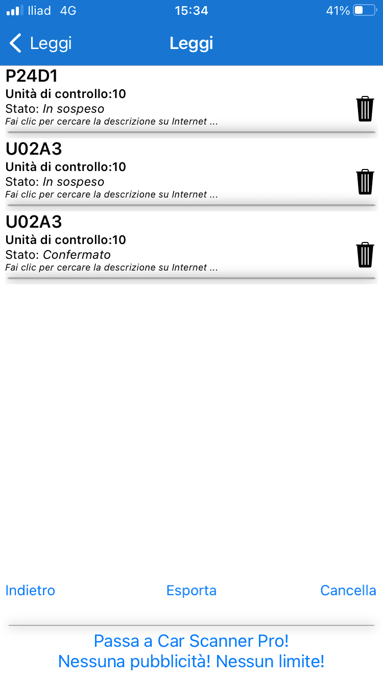

Io ci sto girando, la macchina fa regolarmente le rigenerazioni, ovviamente tengo monitorato con app, inoltre almeno la mia non mi ha dato nessun depotenziamento. L’unica cosa è che insieme ai primi errori tra centralina e sensore , successivamente mi ha ridato il primo errore, quello del sensore..
Metto un screen per capirci!
Reactions: Kelkome

Grazie mille anche a te.. a me al momento non si è mai accesa la spia sul quadro.. solo nell’app qualche volta
