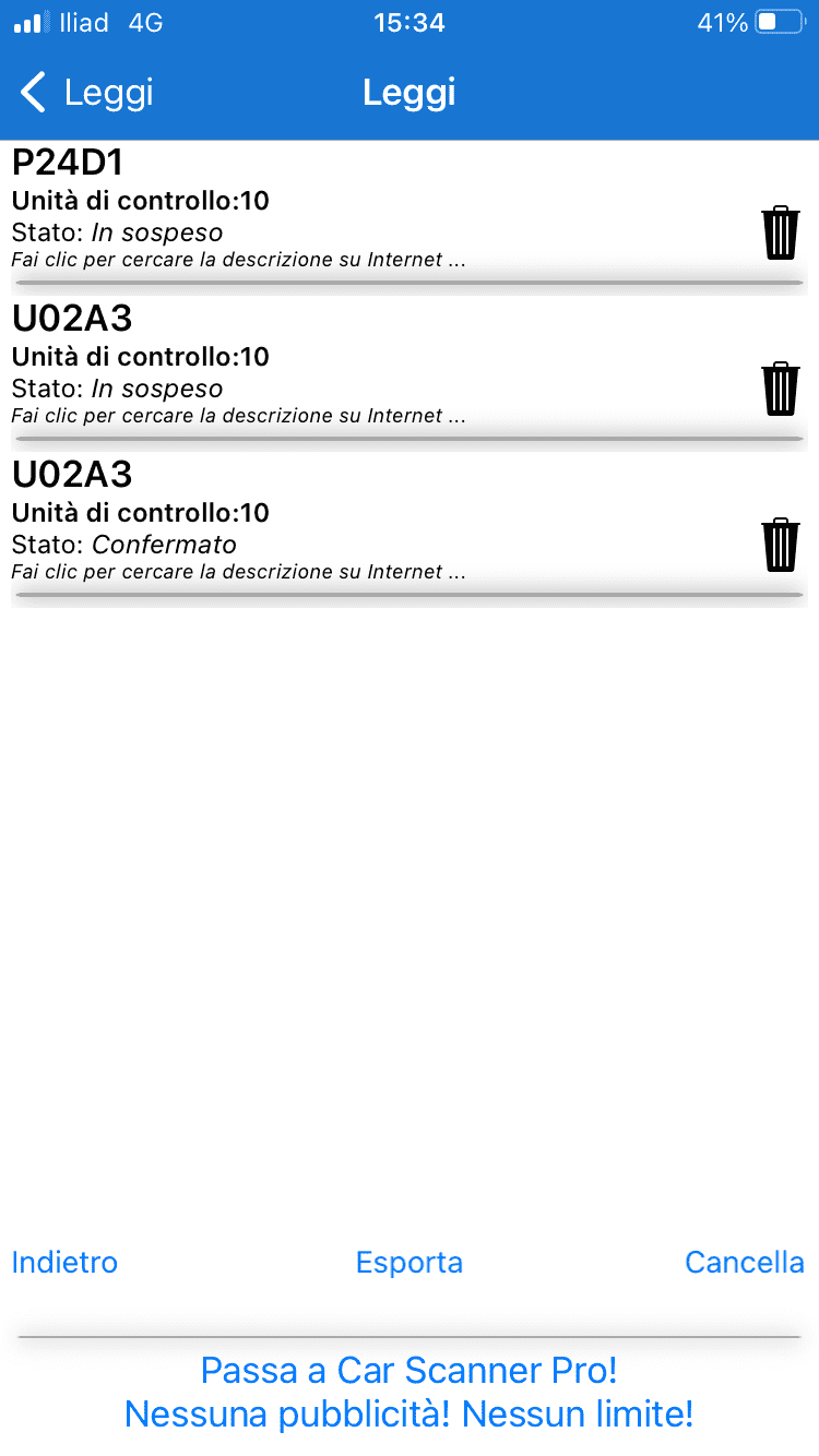

Io ci sto girando, la macchina fa regolarmente le rigenerazioni, ovviamente tengo monitorato con app, inoltre almeno la mia non mi ha dato nessun depotenziamento. L’unica cosa è che insieme ai primi errori tra centralina e sensore , successivamente mi ha ridato il primo errore, quello del sensore..
Metto un screen per capirci!
Visualizza allegato 267719
Ciao. Ti posso chiedere chr app usi?
Io siccome utilizzo un prodotto Apple ho scaricato un app che si chiama Car Scanner.
