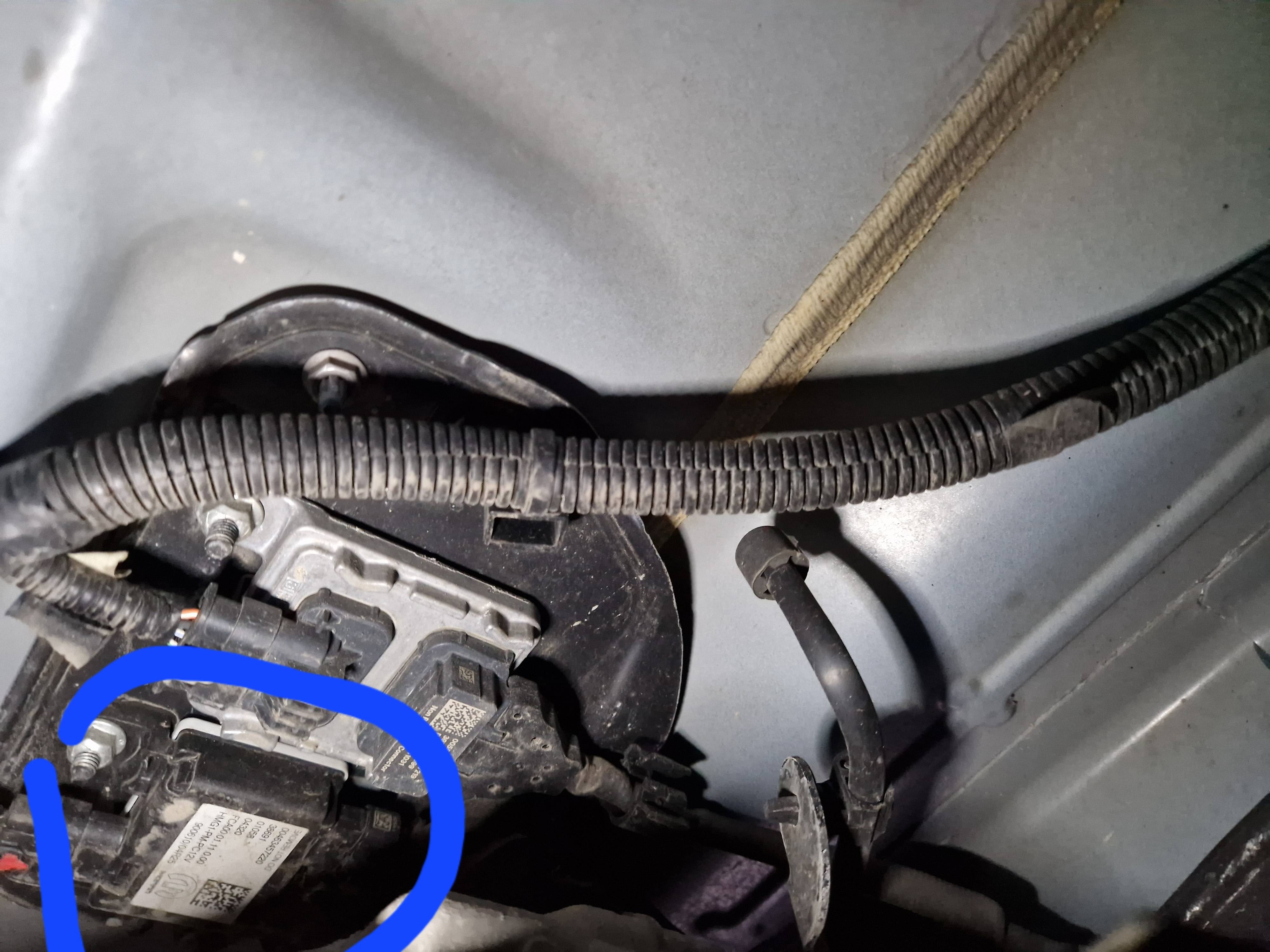

Oggi ho controllato l'attuale. Sembra ancora l'originale. Sto cercando di farmi aggiornare il sensore dal rivenditore. Se dovessi avere problemi con loro avrebbe senso contattare alfa per una sostituzione pagando la sola manodopera?
Questo è l'originale.
Se hai l'errore P24d1 o P14d1, è da sostituire... o con lo stesso 46345722 senza aggiornamento (puoi farlo da solo in autonomia, stacchi il vecchio e ricolleghi il nuovo) o col nuovo 46349779 con l'aggiornamento

Esattamente dove sta? Sotto in Posizione centrale tra le ruote posteriori?
