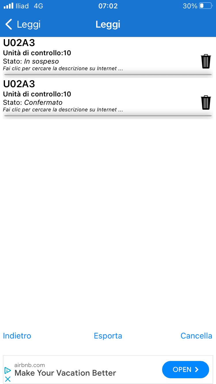

Io l’ho comprato dall’utente poco sopra, Gasaab. Il sensore credo sia quello giusto, l’ho fatto montare ieri ma la centralina non lo riconosce quindi vi è bosogno di un aggiornamento. Dopo averlo montato è comparso un altro errore che vi posto sotto lo screen. Domani il mio elettrauto vede se ci riesce con la Bosch che lui è rivenditore e poi vi aggiorno.
