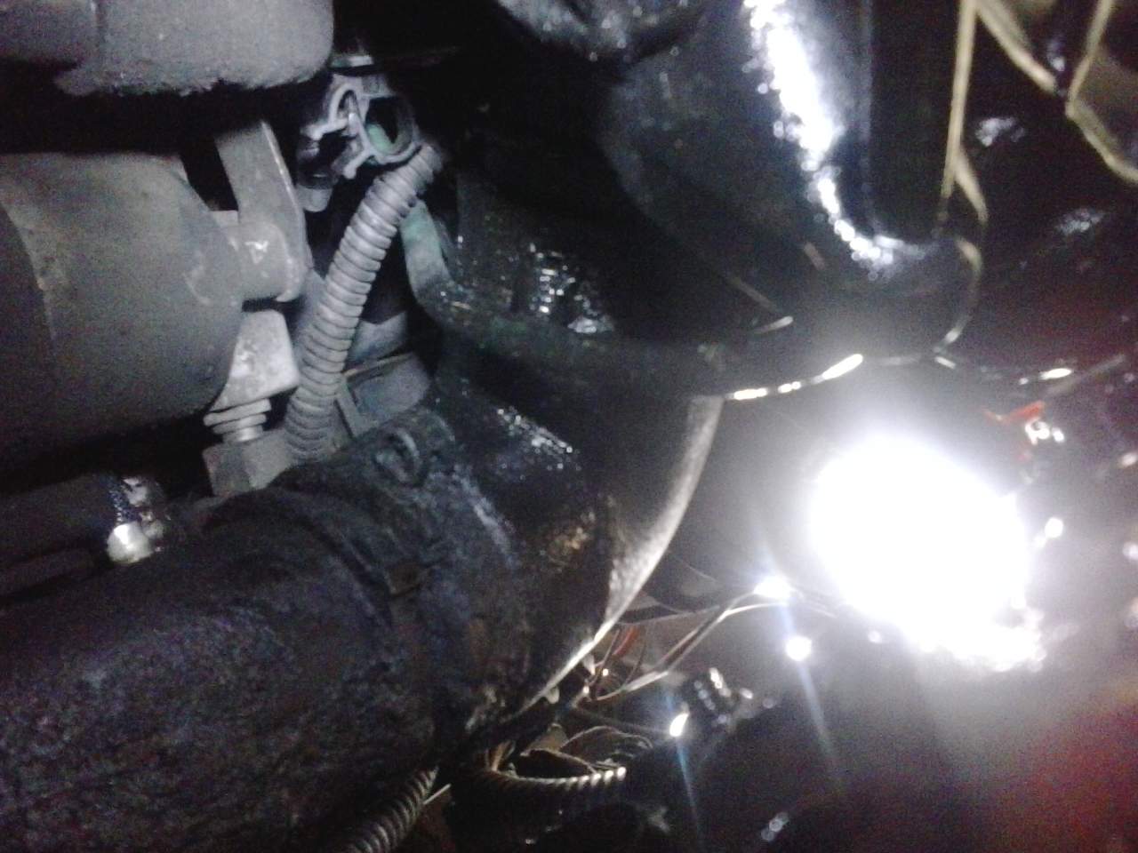

TROVATO!!!
questa mattina sono "strisciato" sotto l'auto e forse ho trovato!!! C'è un tubo a gomito in uscita dall'intercooler della lunghezza di 15 cm che nella sua curva interna ha una crepa di 7-8 cm e tutto intorno è sporco d'olio compresa una delle ventole del radiatore! Può essere questa la causa del recovery oltre i 3000giri in quinta in autostrada o tirando oltre i 3500 anche la terza e la quarta? In altri post c'era chi diceva che i buchi sui tubi intercooler non davano accensione spia, altri si.
Ascoltando bene il motore in terza fino ai 3000 tutto bene e spinta ottima, poi dopo si incomincia a sentire in sottofondo come uno sfiato cupo quando, probabilmente a causa della pressione in aumento, la crepa si apre lasciando uscire fuori gran parte dell'aria. ...vado sul sicuro secondo voi cambiando il tubo incriminato?

Re: Errori sovrapressione aspirazione e turbo P0238 e P1236 JTD JTDm e diesel va
Beh... tubo crepato.. no buono amico! Cambia e qualcosa cambierà a sua volta....
