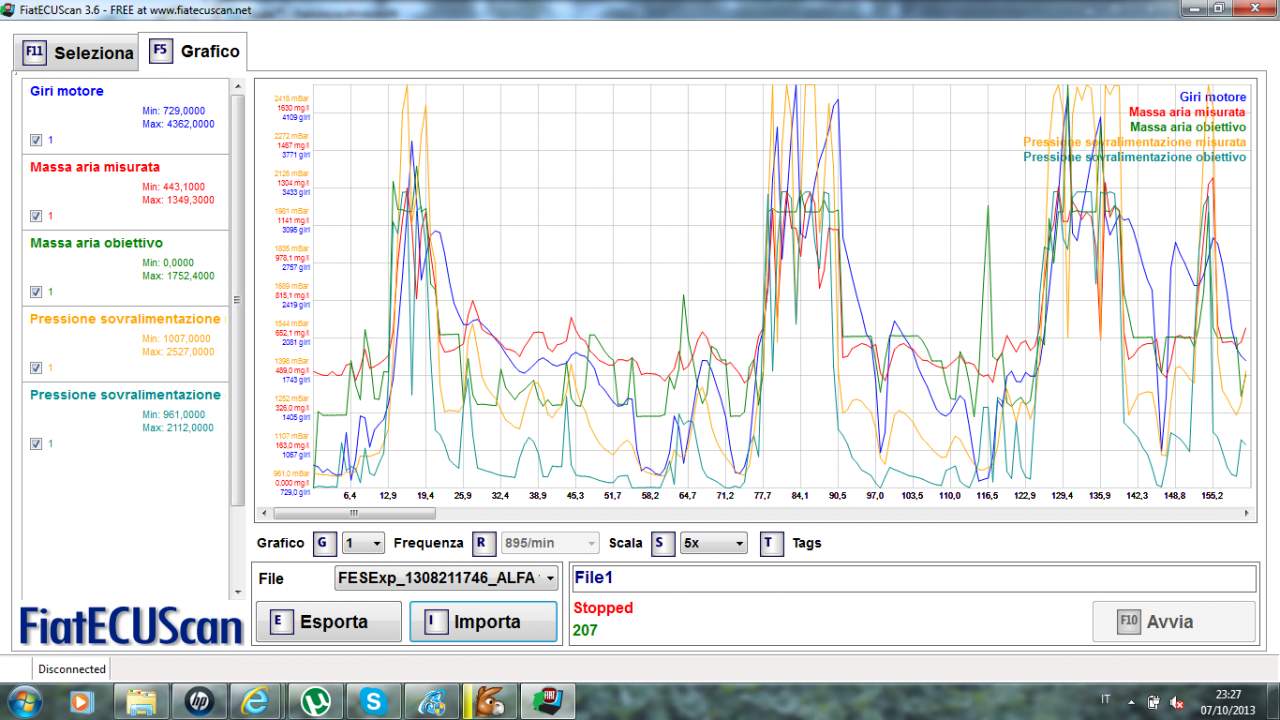

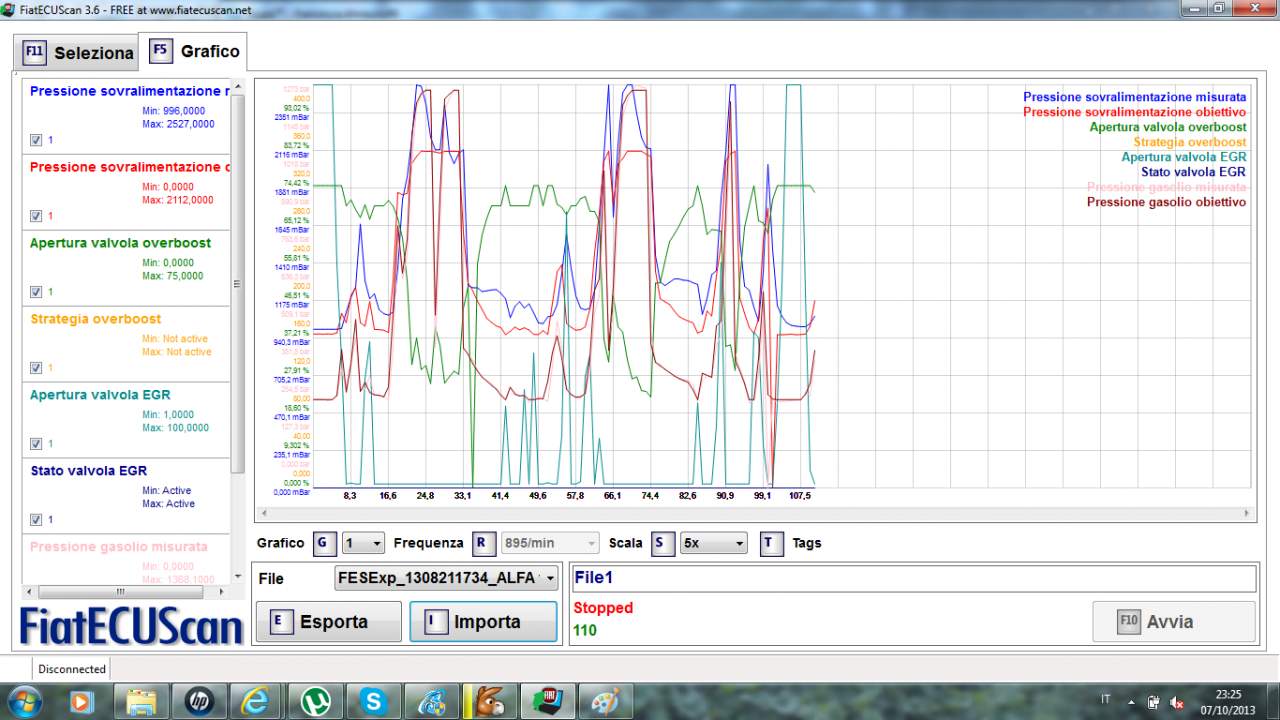

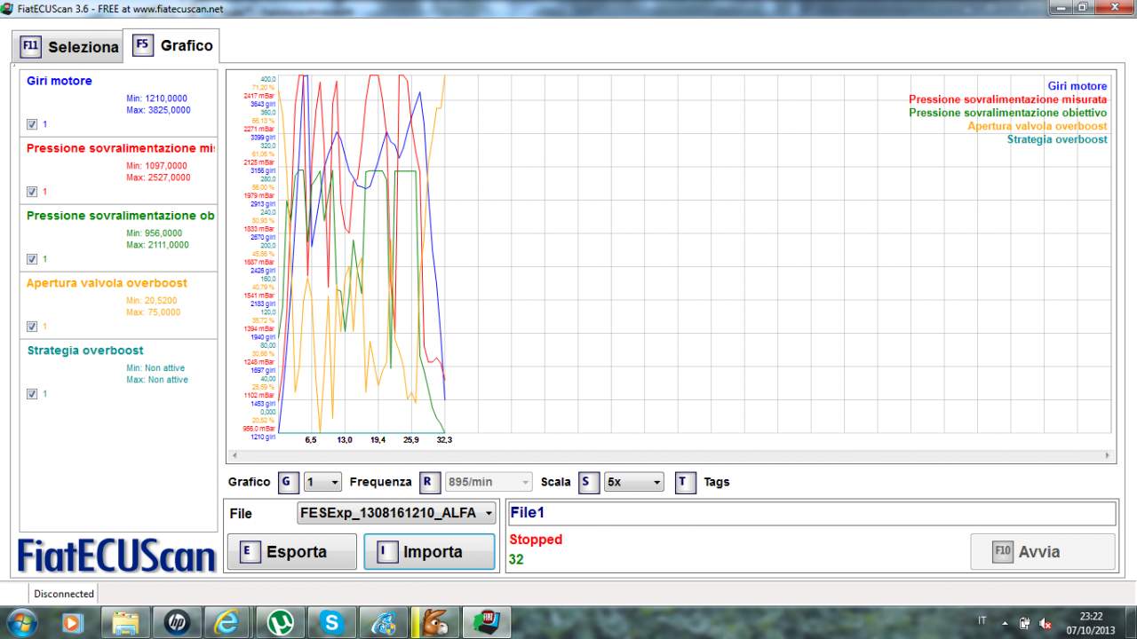

Ragazzi provo a publicare i grafici fatti qualche tempo fa con ecuscan(purtroppo nn riuscivo a publicare i grafici)dove si evinge un'anomala pressione di sovralimentazione

Re: Errori sovrapressione aspirazione e turbo P0238 e P1236 JTD JTDm e diesel va
ciao andrea,finalmente sono riuscito ha postare i grafici di fiatecuscan,e volevo qualche parere su valori di quei grafici!si nota infatti una pressione di picco superiore a quella obbiettivo!
Spero per te non sia la geometria del turbo bloccata chiusa come accadde a me
Inviato dal mio GT-I9505 con Tapatalk now Free
sinceramente e una possibilita che ho preso in considerazione!pero come si vede dal grafico questo picco di sovrapresione e compreso nel range di giri da 2800 a 3200 giri....se e la geometria bloccata nn dovrebbe farlo sempre?
