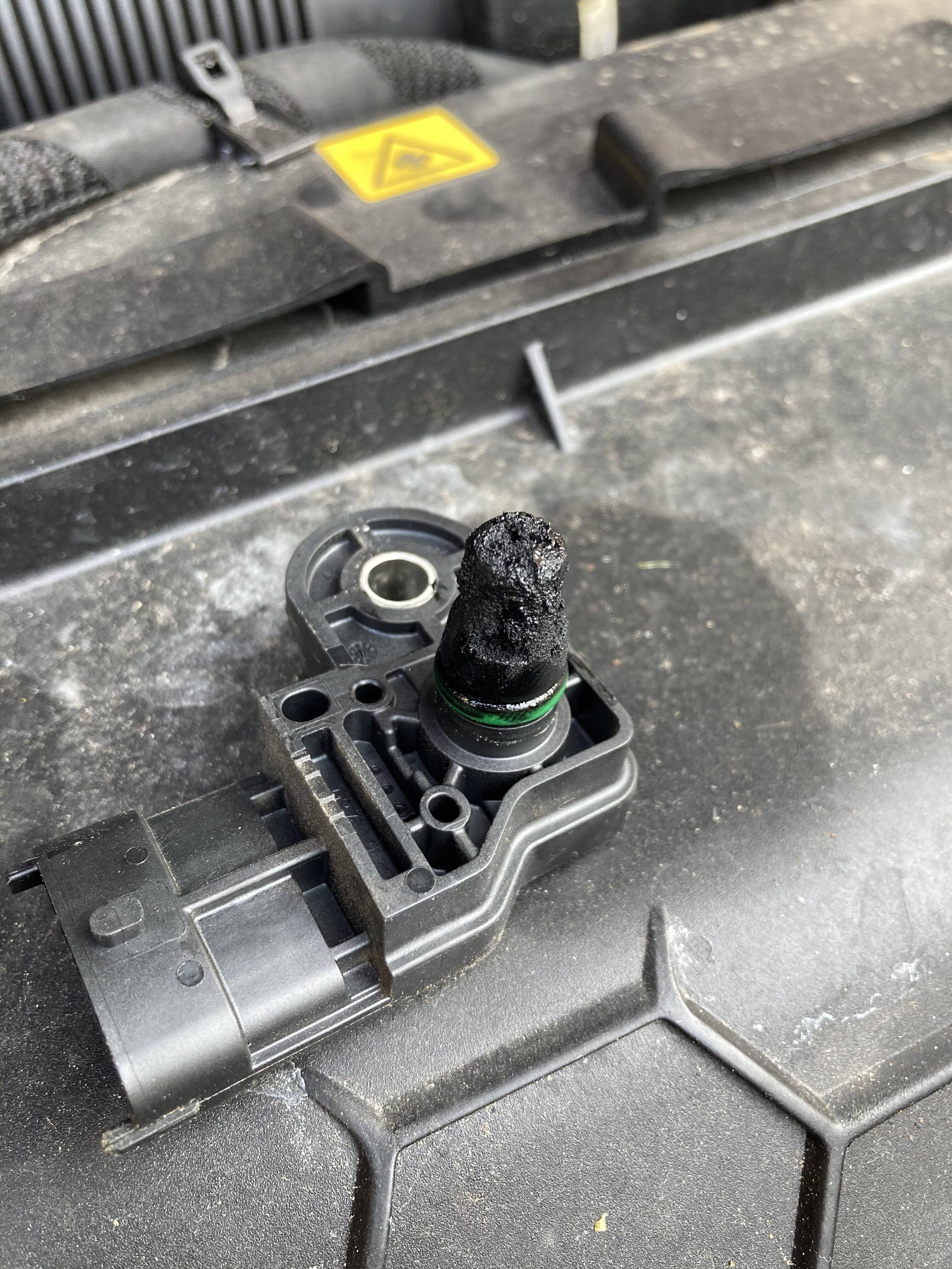

Sensore pressione e temperatura aria nel collettore di aspirazione della mia giulia originale 180cv con 70000km.
Tutto a causa di quella porcheria del recupero vapori olio.... e chissà come sarà tutto impastato l'interno del collettore...
Reactions: Kickilraf
Euro 6 grazie! Basterebbe usare solo meno i mezzi ma è un concetto difficile al giorno d’oggi
Osserva il tubo in gomma in uscita dall'intercooler. Per me è fessurato. Se hai rigenerazioni frequenti, sensore pressione sporco, avrai anche EGR lurida e farfalla motore idem. Il tubo che dicevo, molto probabilmente è spaccato.
