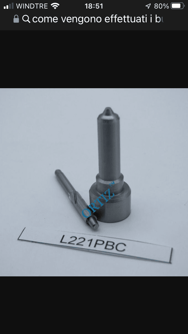

Più o meno sono fatti tt così ovviamente lo spillo va a chiudere i buchi del polverizzatore e deve scorrere..
