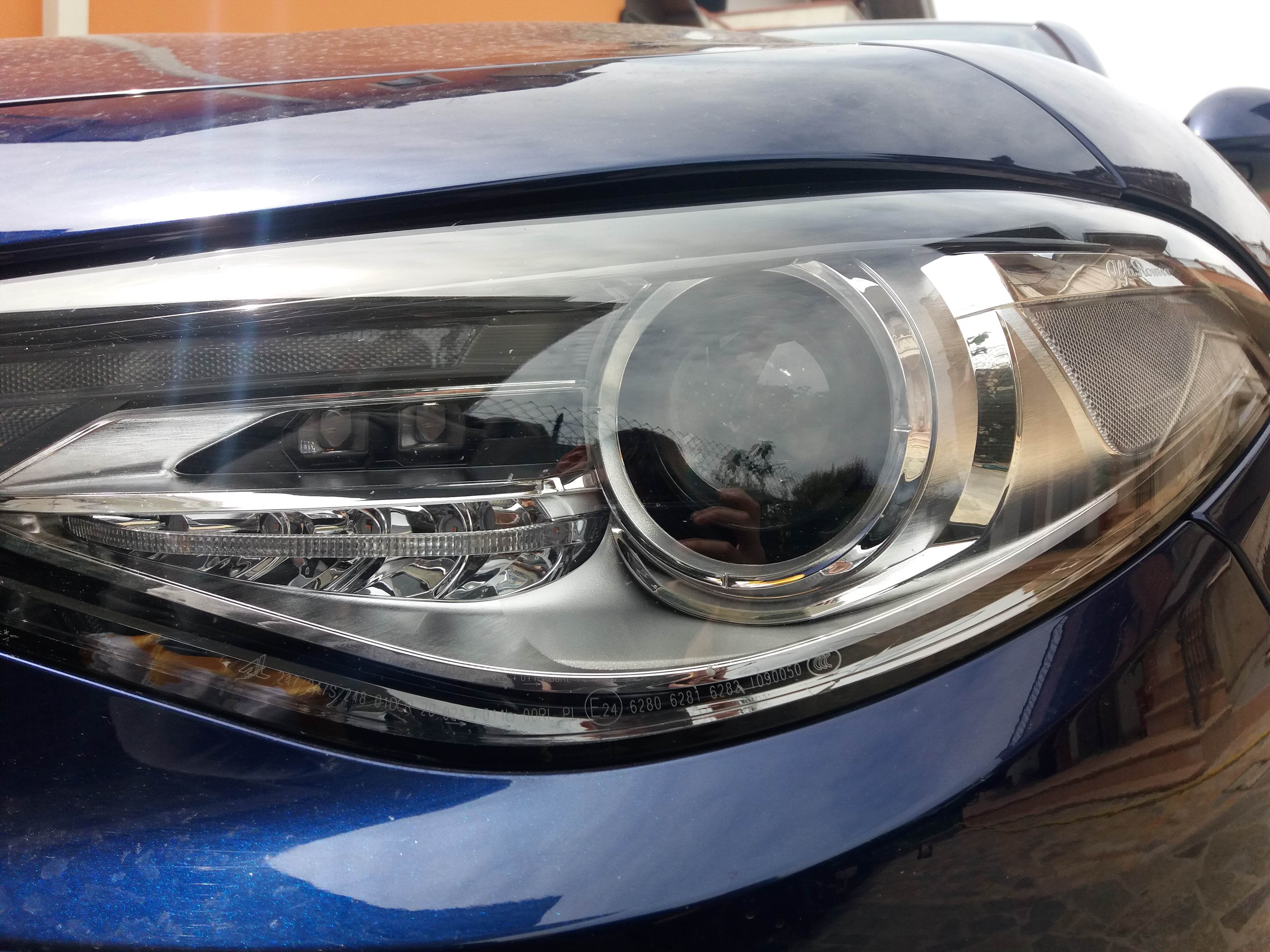

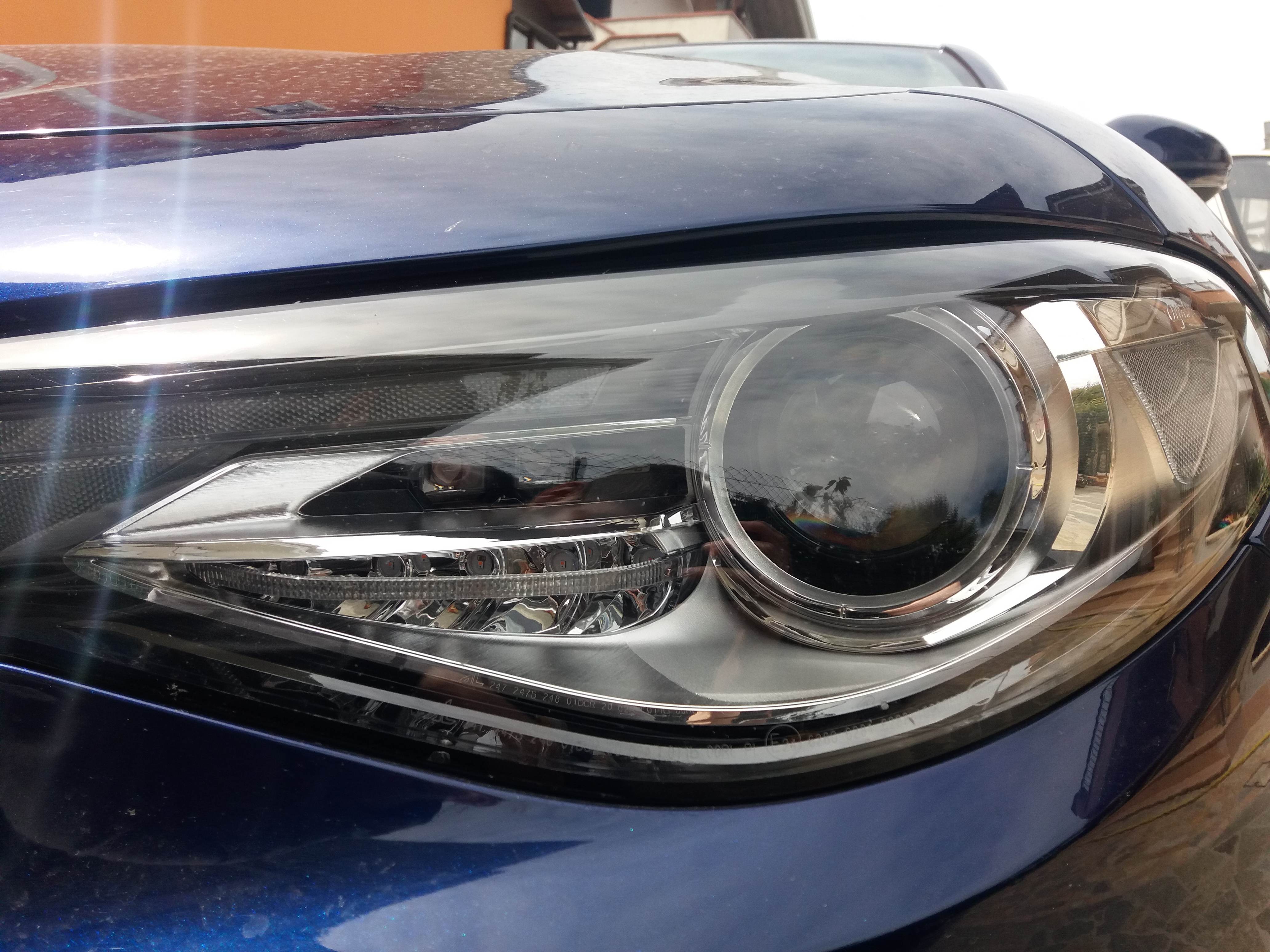

Mi potete dire se questi fari sono Full Led? qualche led lo vedo ma non capisco se sono solamente le luci di posizione. Grazie.

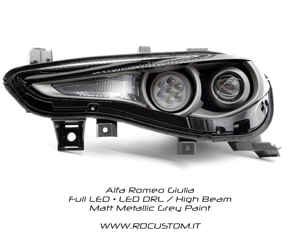

Io volevo montare queste su alogene.
Qualcuno a provato?
KIT FARI FULL LED ALFA ROMEO GIULIA ANABBAGLIANTI H7 + ABBAGLIANTI DIURNE H15 | eBay

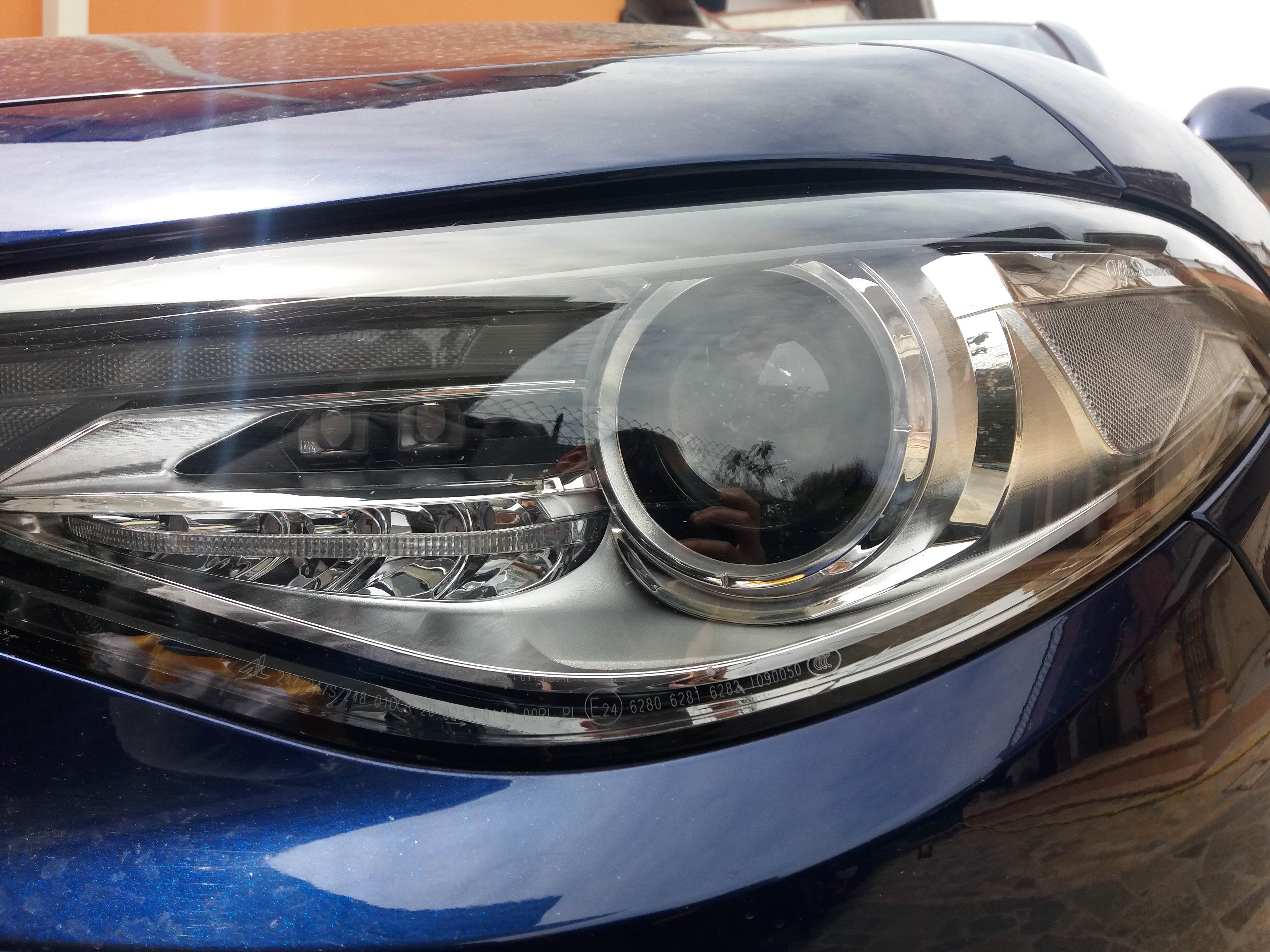

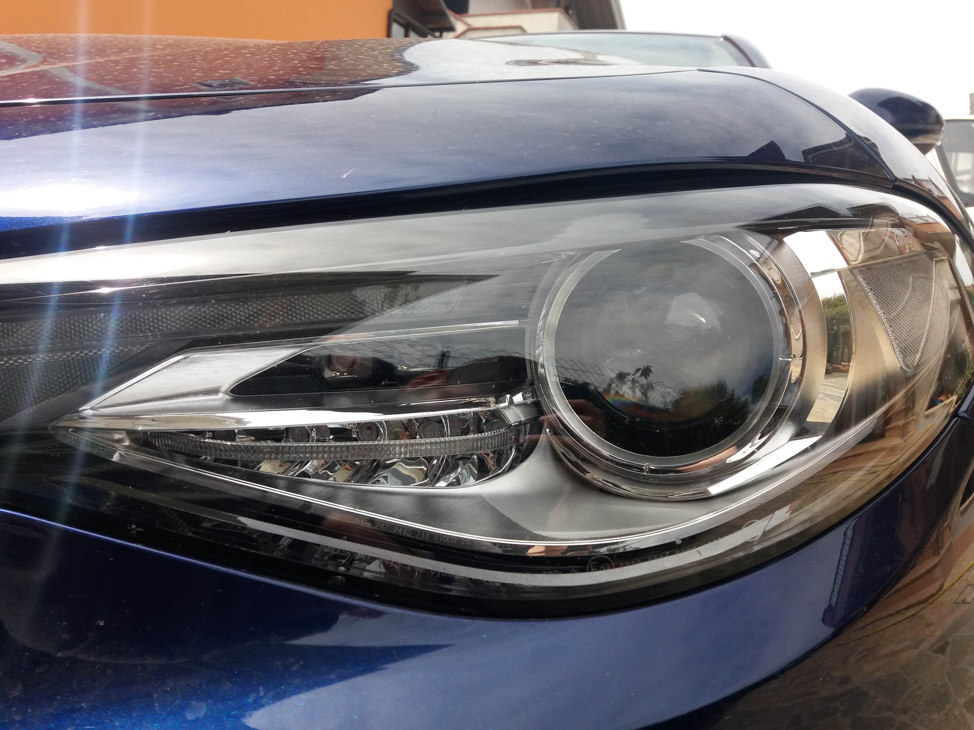

Oggi ho montato le alogene H7 H11 e H15.
Diciamo che è un po' laborioso cambiarle ma è fattibile.
H15 OSRAM COLL WHITE in posizione rimangono gialline.
In abbagliante bianco luna.
H7 anabbaglianti sono più bianche ma sempre tendente al giallo.
H11 fendinebbia idem.
Non aspettatevi il bianco ghiaccio come i LED ma almeno mi sento in regola col codice della strada e assicurazione. Per chi non lo sapesse, alcune assicurazioni non coprono i danni, in caso di modifica.
