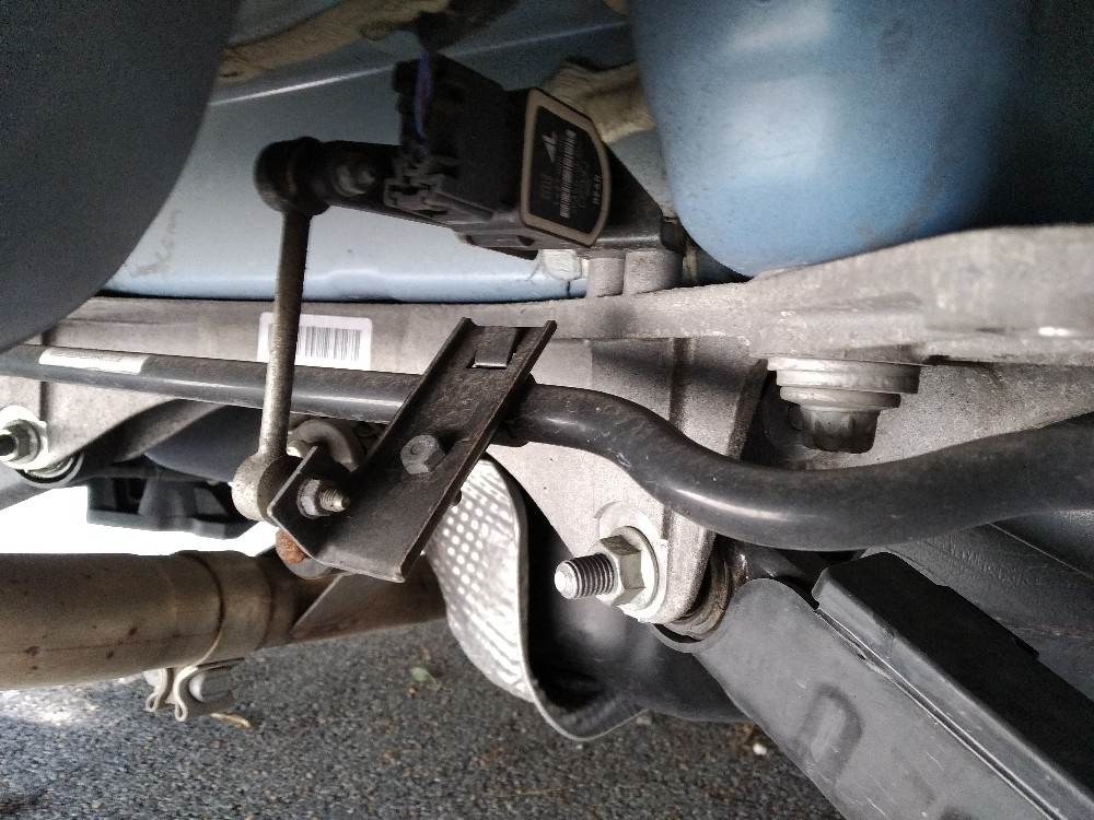

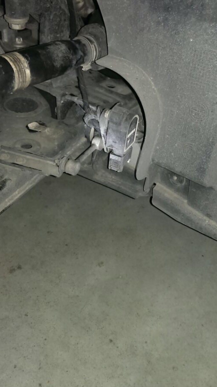

Oltre al fatto che questa foto e questa non sono proprio chiare, cioè quali sarebbero di preciso queste aste e qual'è la manovra per metterle in posizione corretta? Ce n'è una per ruota?
grazie, quindi come consigliate di agire? Da quanto ho capito non ha neanche senso mettere queste aste in verticale quando tolgono i cerchioni, se poi abbassando il ponte il problema si ripresenta...
Ce n'è una per asse. L'astina è quella che ha due snodi: la posizione errata si ha quando uno snodo è al posto dell'altro.
Reazioni: whiplasher e VURT

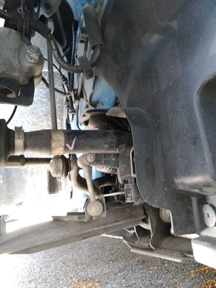

Mi sembrano messe bene, no?
    106.8 KB · Visualizzazioni: 310
    101.1 KB · Visualizzazioni: 295
