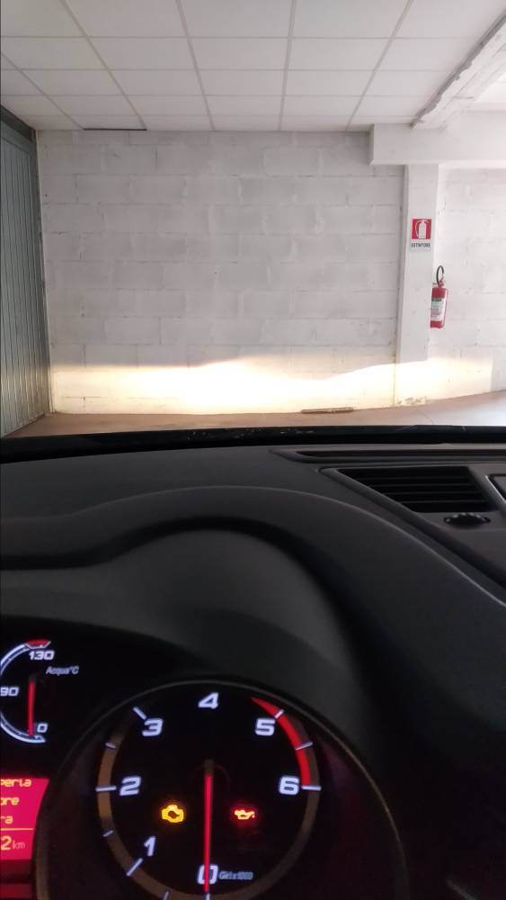

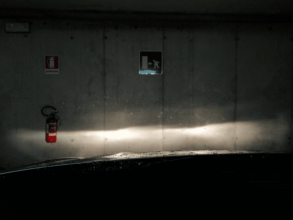

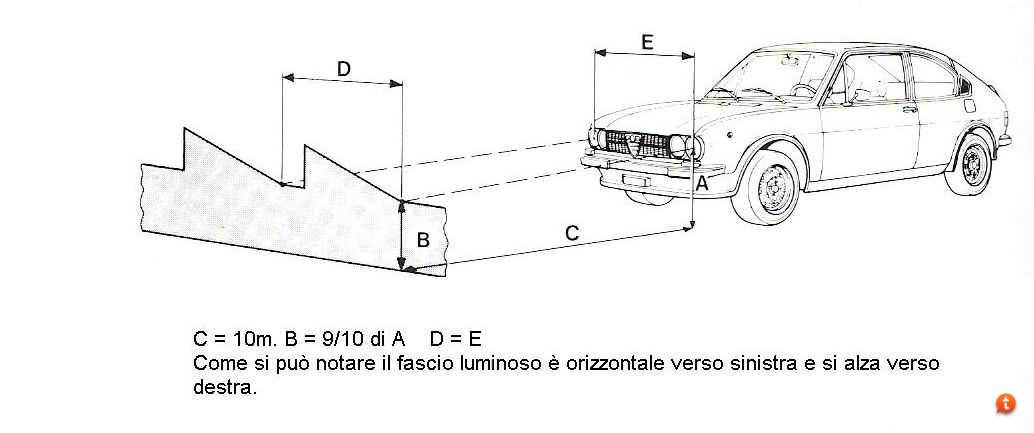

Fascio luce anabbaglianti
Questa è la giusta regolazione

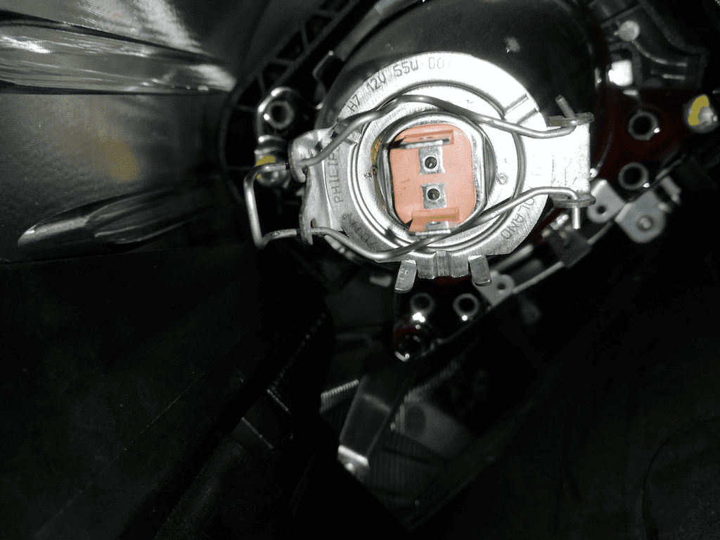

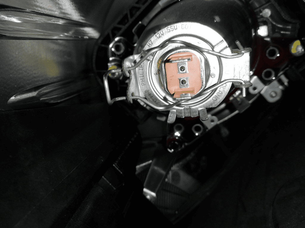

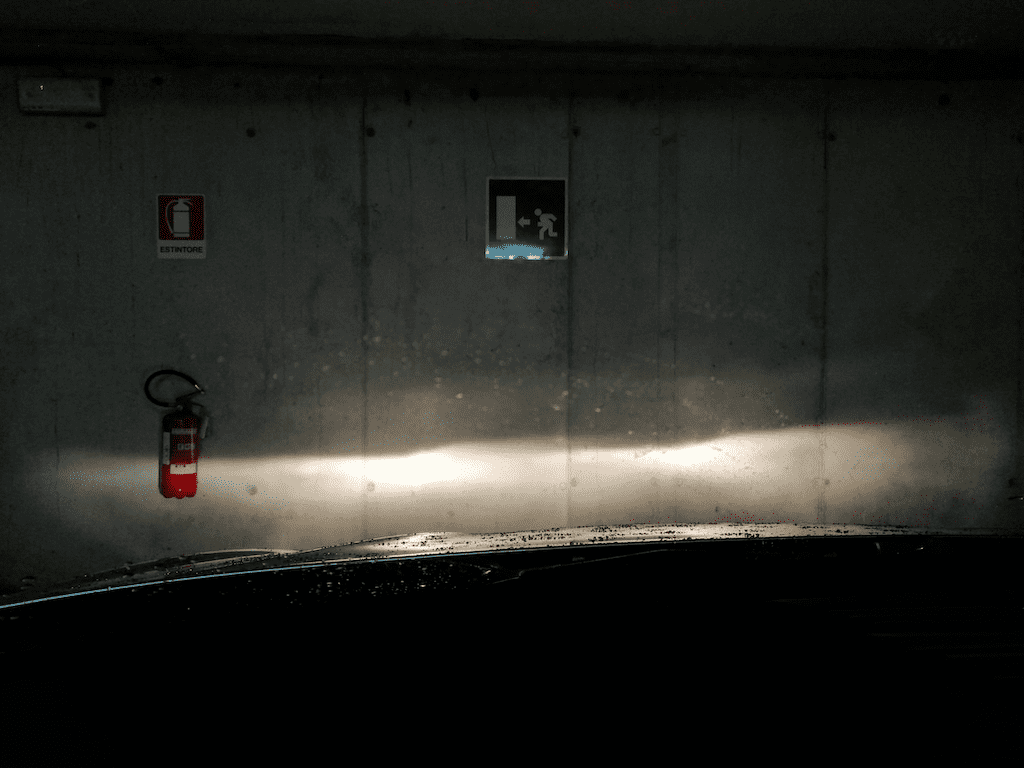

Aggiungo una foto che rappresenta, dal vivo, quanto rappresentato graficamente insieme ad un foto che illustra la corretta posizione della lampada anabbagliante anteriore sinistra. Sono le foto che cercavo, nel forum, mentre mi adoperavo per la sostituzione della lampadina. Spero che possano tornare utili a qualcuno:
Reazioni: VURT

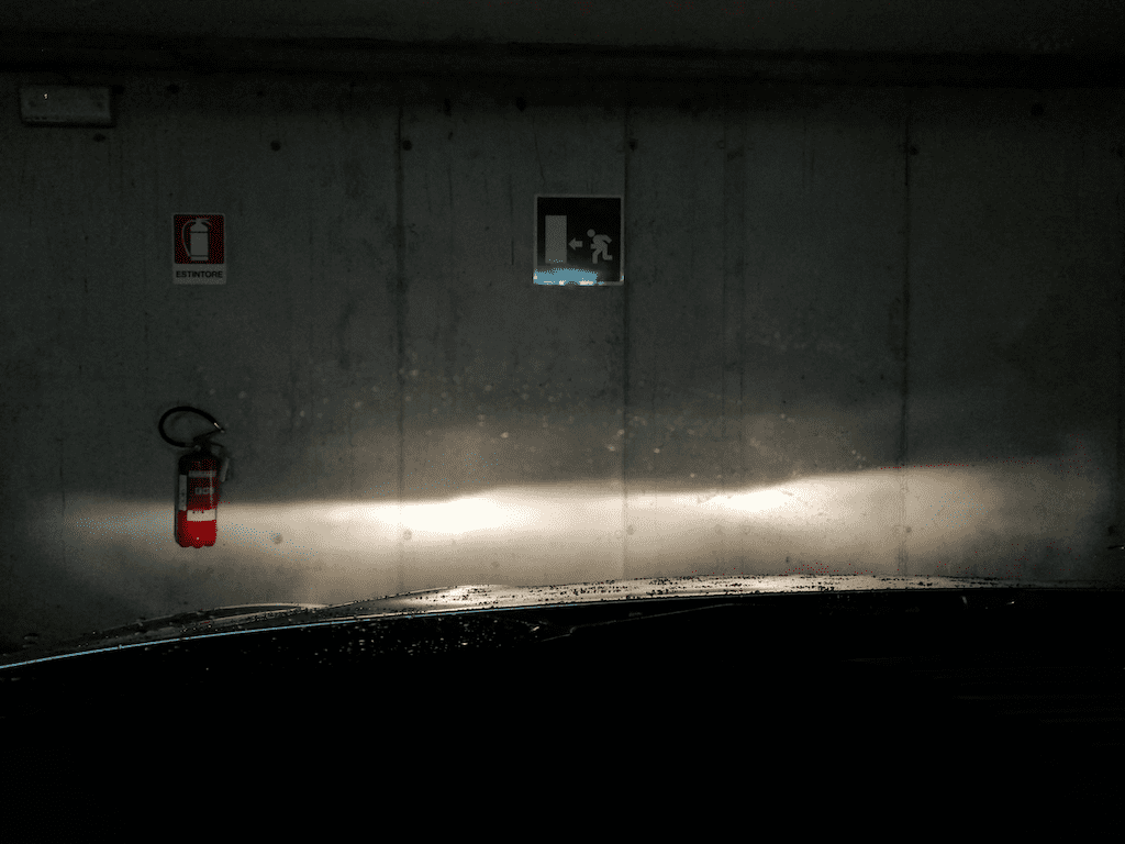

Visualizza allegato 193705 Visualizza allegato 193706
Giungo che per una maggiore precisione, bisogna mettersi almeno a 10 metri dal muro con la macchina e fari accesi

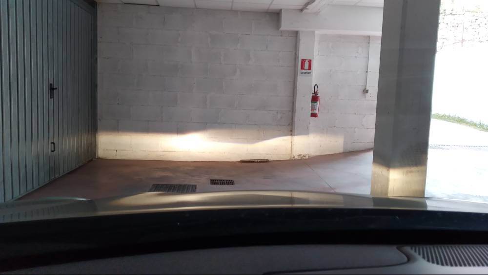

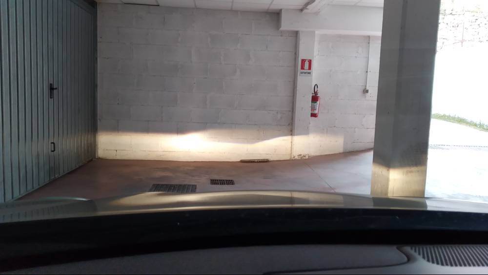

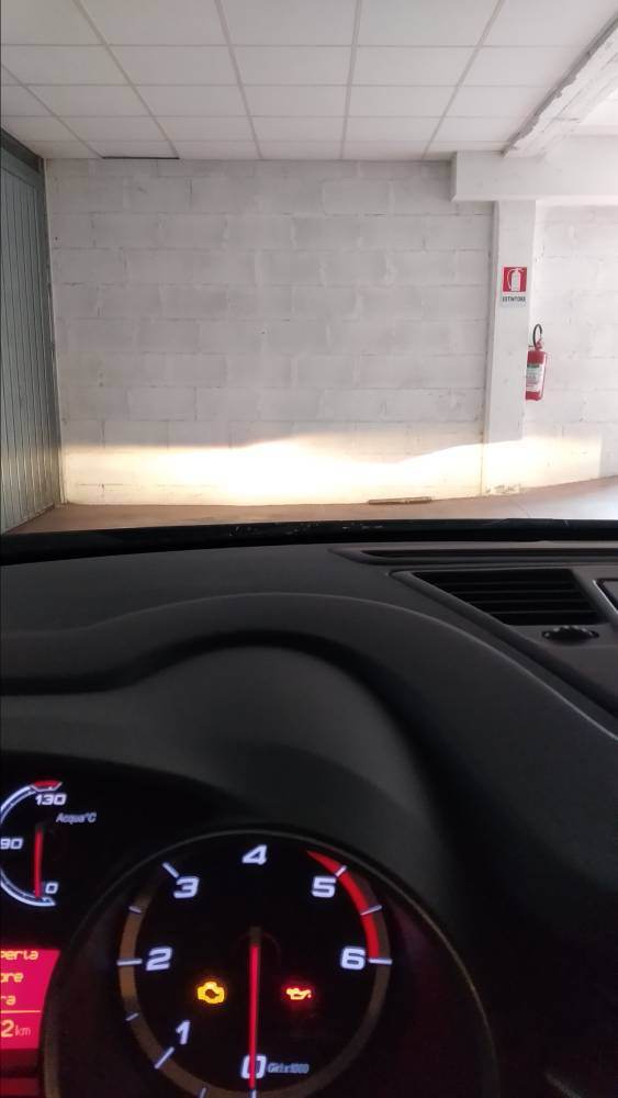

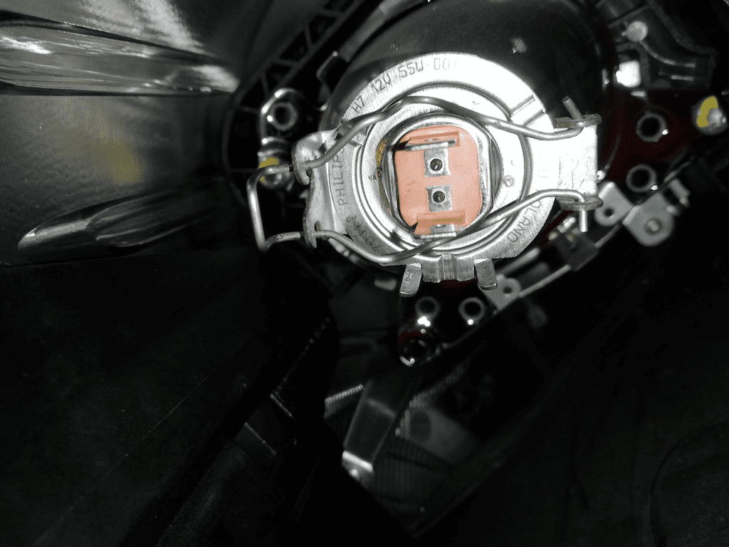

Ho appena sostituito il gruppo ottico ant dx e ho montato tutto correttamente. Ma quando l'ho rimontato e acceso, l'anabbagliante dx è più basso. Dite che è colpa della lampadina? Se non erro a causa della sua forma (è tagliata da una parte) può entrare solo in questo modo.
Ho appena sostituito il gruppo ottico ant dx e ho montato tutto correttamente. Ma quando l'ho rimontato e acceso, l'anabbagliante dx è più basso. Dite che è colpa della lampadina? Se non erro a causa della sua forma (è tagliata da una parte) può entrare solo in questo modo.Visualizza allegato 203408

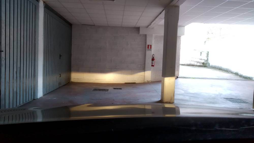

Anche questa foto, forse si vede meglio
Ho provveduto a regolare l'altezza e adesso va bene. Tuttavia mi domando perché sul faro destro (quello che ho sostituito) non ci sia quella "palla di luce", passatemi il termine, che c'è su quello sinistro. Forse la lampadina è montata male? Eppure ho controllato quando ho smontato il vecchio che fossero perfettamente nella stessa posizione. O forse è dovuto al faro che non è originale?
