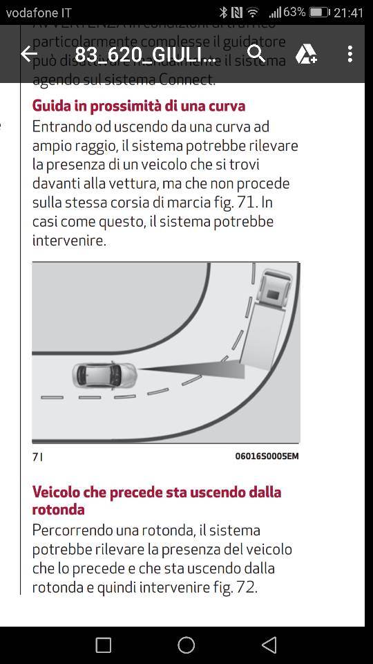

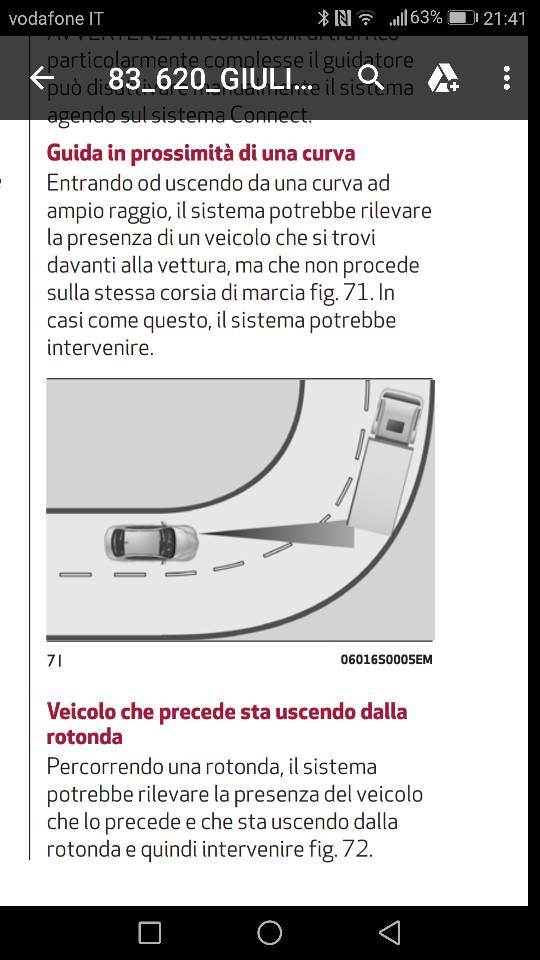

Questo caso specifico dovrebbe essere uno di quelli tipici da falso allarme spiegati nel LUM.

Personalmente non mi fido molto a sorpassare a velocità molto elevate in curva, troppi imbecilli in giro che non sanno guidare e hanno la tendenza a tagliare...Visualizza allegato 180577
Bravo! Non ricordavo qs pagina del LUM. Fatte le debite differenze si addice abbastanza bene a quello che mi è successo... probabilmente io andavo forte, la macchina era lenta e in più era chiara e rifletteva la luce... detto tutto questo però continuo a pensare che il FCW, almeno il mio, sia troppo sensibile... probabilmente se uno vuole guidare un po' sportivo deve disattivarlo...
