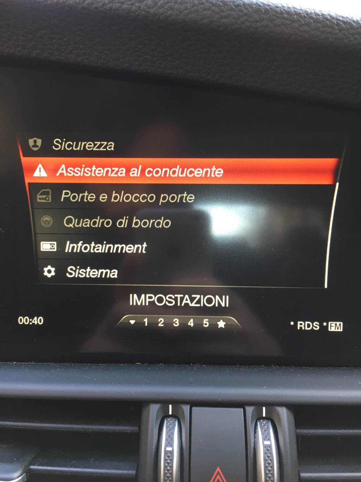

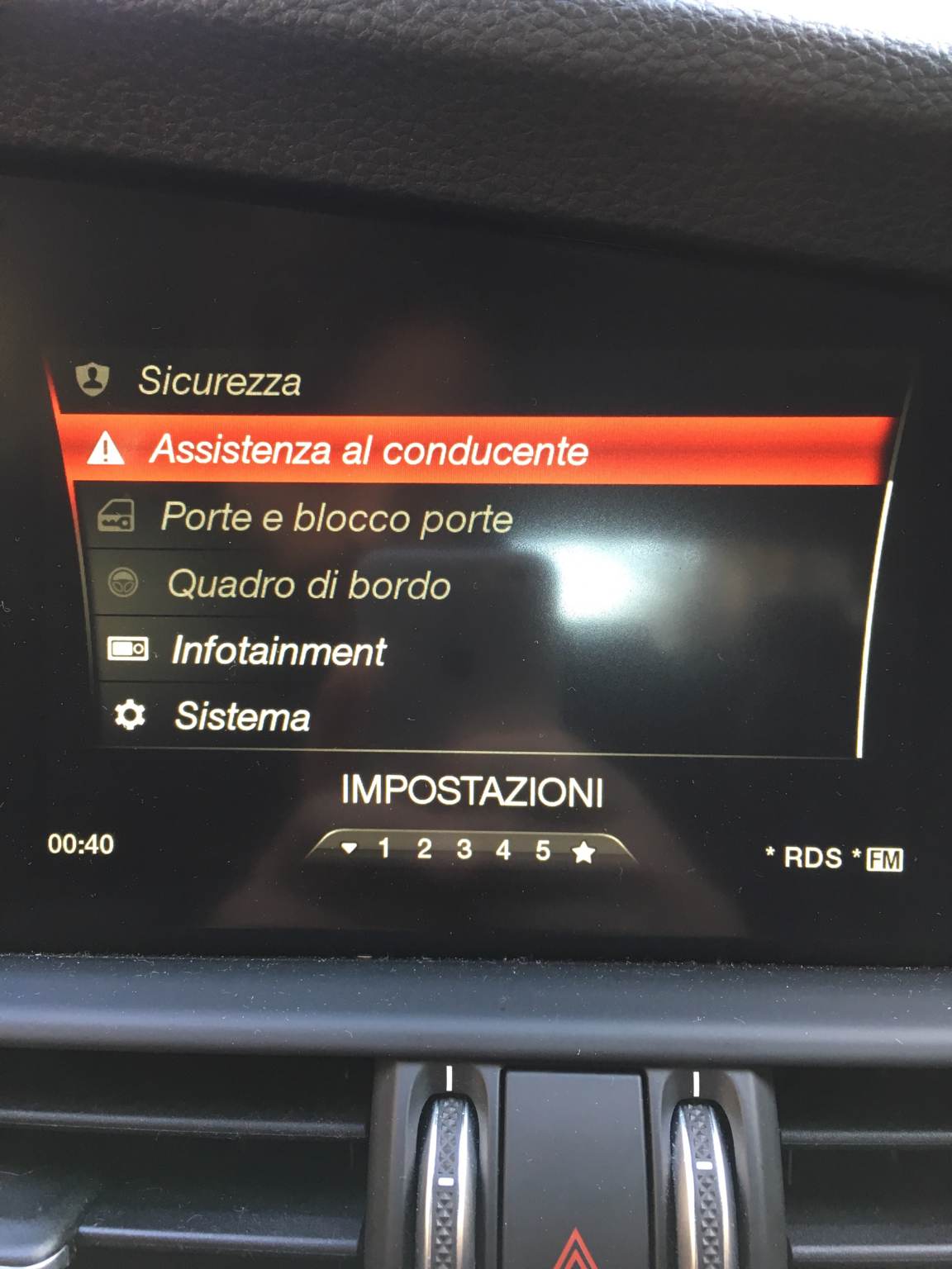

Salve ragazzi, finalmente ieri ho ritirato la Giulia. Ancora non ho avuto tempo per smanettare il computer di bordo. Ho notato però che ci sono delle opzioni oscurate. Ho allegato la foto. Perché ?
Ah ok. Meno male allora [emoji7]
Grazie mille
