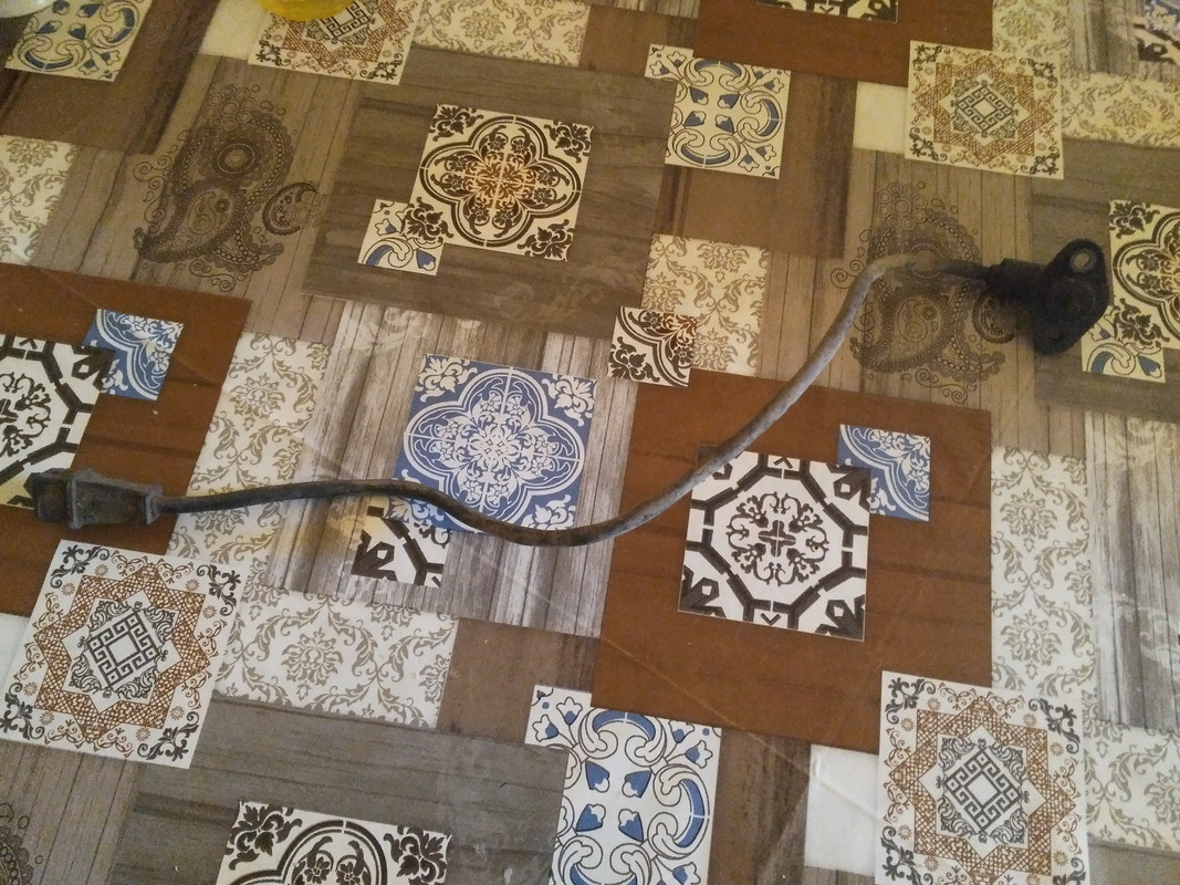

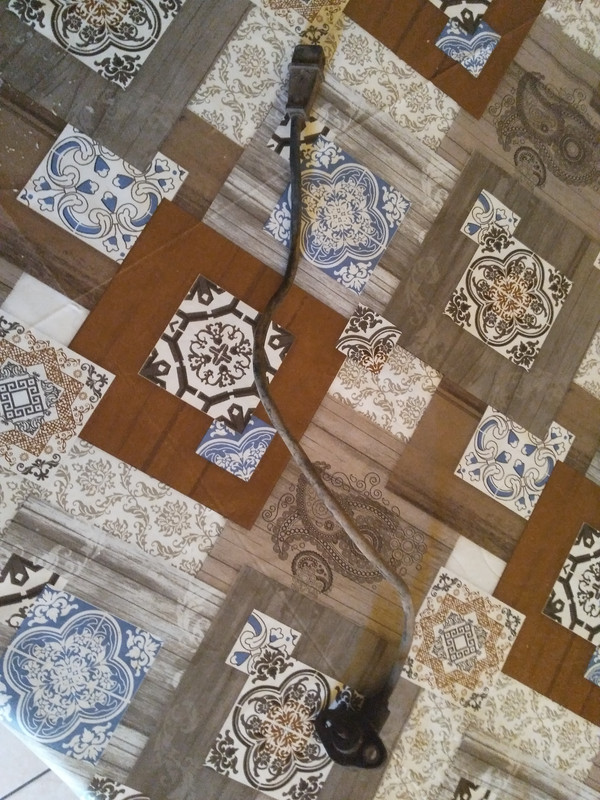

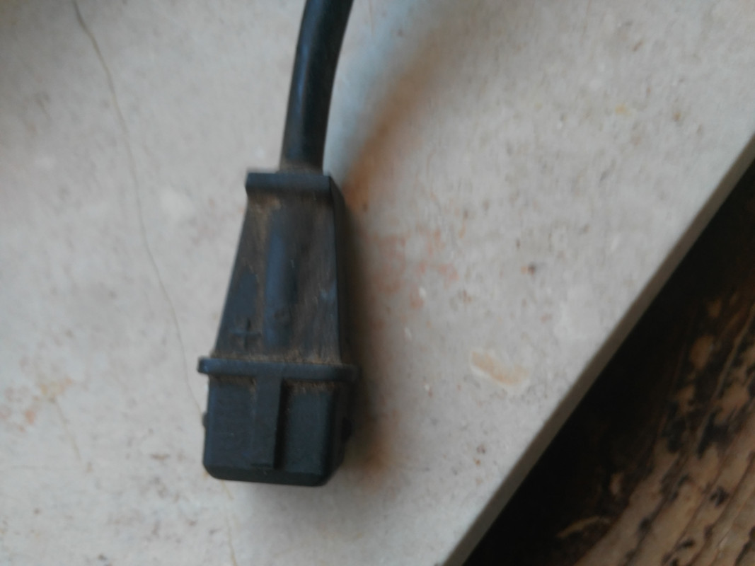

Purtroppo senza diagnosi stiamo andando un pò a tentativi, ieri è venuto nuovamente questo amico che lavora in officina, dopo diversi test e varie consultazioni telefoniche con il meccanico dove lavora mi ha detto che il problema può essere il sensore di giri.

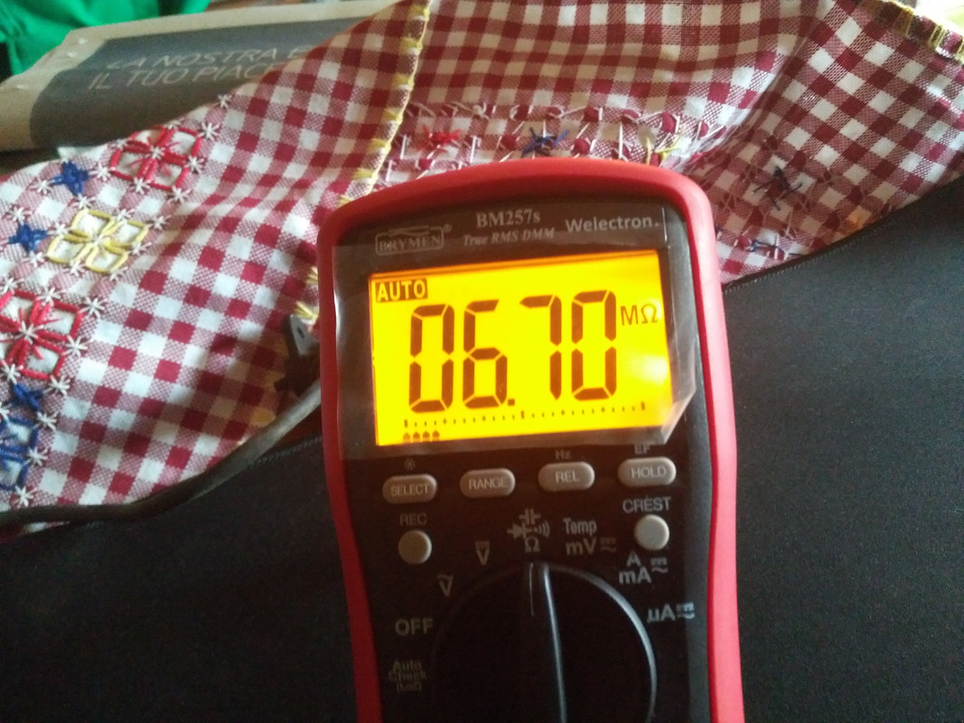

Da quanto mi spiegava questo cavo manda un segnale alla centralina, funziona un pò come facevano le vecchie puntine, il cavo è stato già ordinato e arriverà martedì, però non sono molto convinto, sul connettore ha due pin, e mi ha spiegato che ci deve essere continuità tra i due pin, è vero ? Ha verificato e ho verificato anche io con il multimetro e in questo caso non c'è continuità tra i due pin.

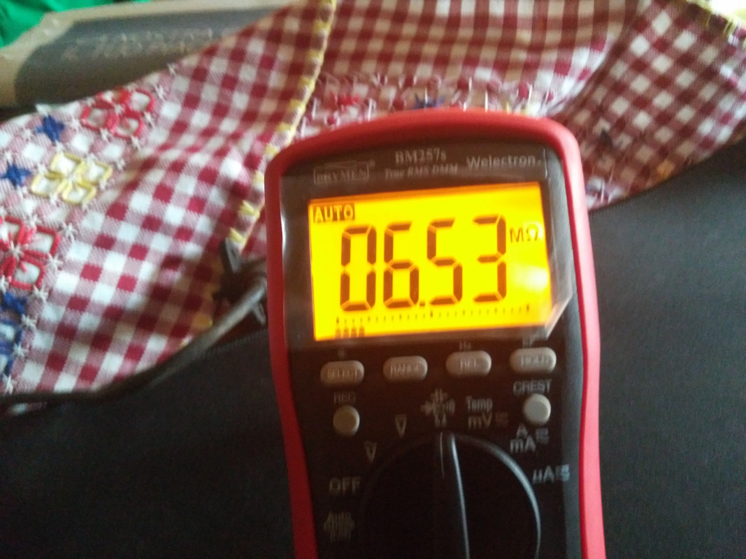

Se non ricordo male la "resistenza" del sensore dovrebbe essere circa 6/800 Ohm, devi usare la scala idonea del tester.

Il mio multimetro ha la funzione automatica, non c'è bisogno di impostare una scala, puoi dirmi per cortesia dove posizionare i puntali ? cosi ti faccio sapere i valori.

Devi staccarlo dalla centralina/connettore e mettere i puntali prima uniti tra loro e dovresti vedere un valore prossimo allo zero, dopodichè gli stessi puntali sul connettore della sonda e leggere 6/800 Ohm.
Il tester va posizionato per misurare la resistenza.

Spero di non aver sbagliato, ho realizzato un piccolo video, i valori comunque sembrano nella norma, boh mi viene da pensare che anche il sensore funzioni correttamente.
