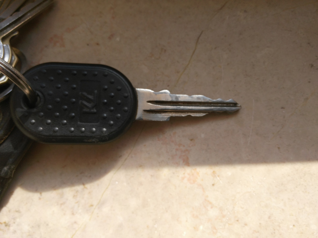

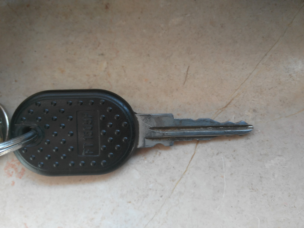

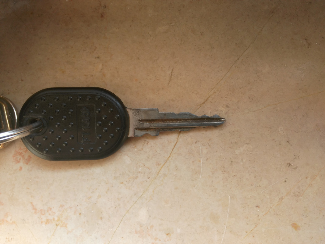

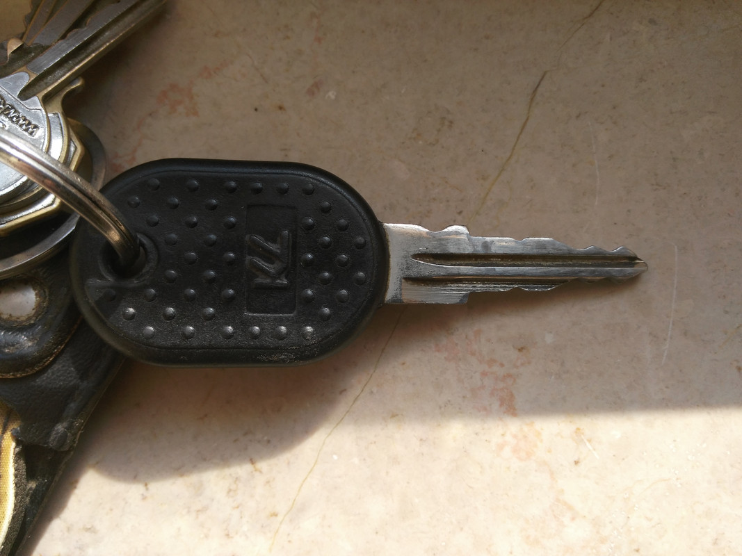

Non ho idea se l'auto ha il CODE come posso verificare ?
Dovresti vederlo dal tipo di chiave per l'avviamento. Fai una foto di questa o vedi se ne hai una di color marron.
Purtroppo la Tipo è uscita a cavallo del periodo in cui iniziava ad essere montato di serie.

Queste sono le foto della chiave :

No, fortunatamente non è presente il CODE.
Se trovi una centralina compatibile ti basta sostituirla.
