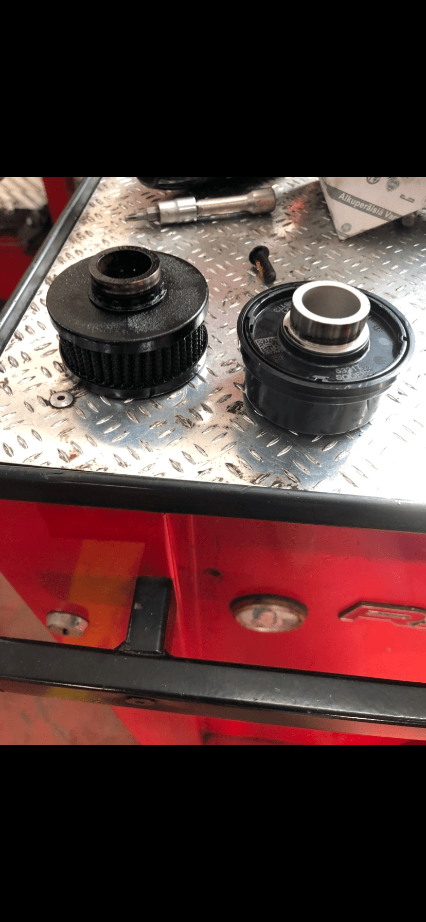

Il nuovo filtro dovrebbe essere una scatola vuota, non contiene piu' l'elemento filtrante. Così mi e' parso quando l'ho montato.
Pure a me è apparso così.... In teoria non dovrebbe topparsi
Da foto il mio vecchio e il nuovo modificato
