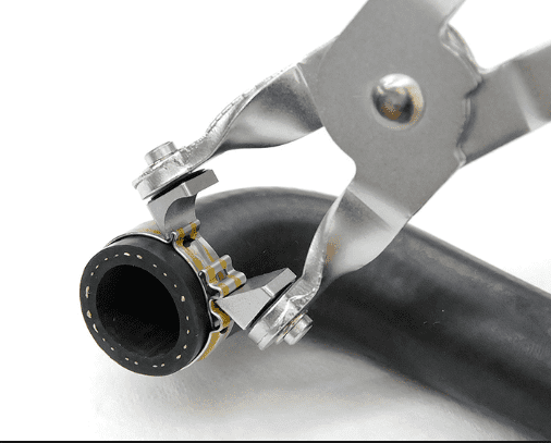

E' una fascetta di questo tipo?
Se sì una tenaglia funziona bene come la pinza apposita. Io la uso con soddisfazione sulla moto.
    44.3 KB · Visualizzazioni: 589
Reazioni: romassi
Si, identica....in officina hanno una pinza apposita, in effetti una tenaglia dovrebbe funzionare (non ho neppure quella però).
Cmq sia per verificare il filtro basta aprire la scatola per qualche cm, e lo si può fare semplicemente rimuovendo le viti...si vede bene tutta la superficie superiore; se avesse impregnato olio dal di sotto, essendo di carta, si sarebbe visto subito anche sopra. Quindi sono tranquillo che sia tutto ok. Ci fosse stato qualcosa che non va al circuito, penso che in 6500 km sarebbe già emerso....
