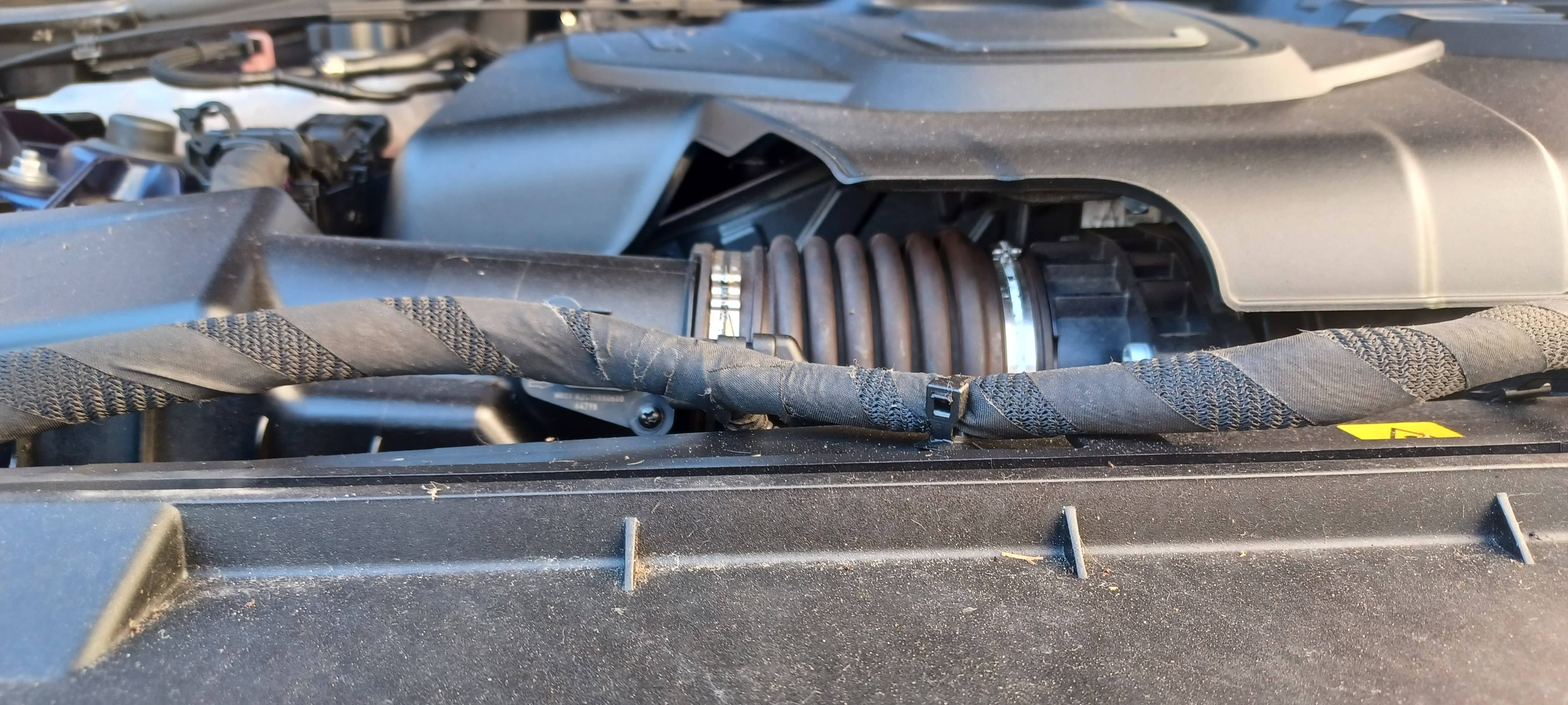

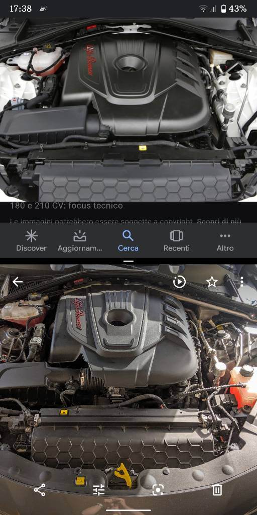

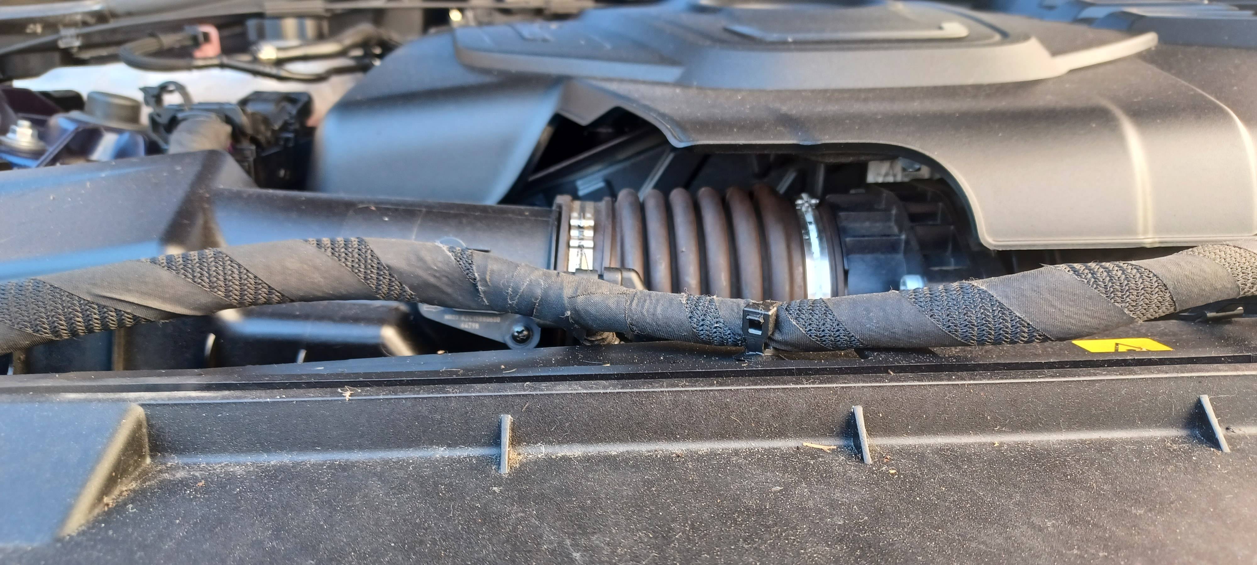

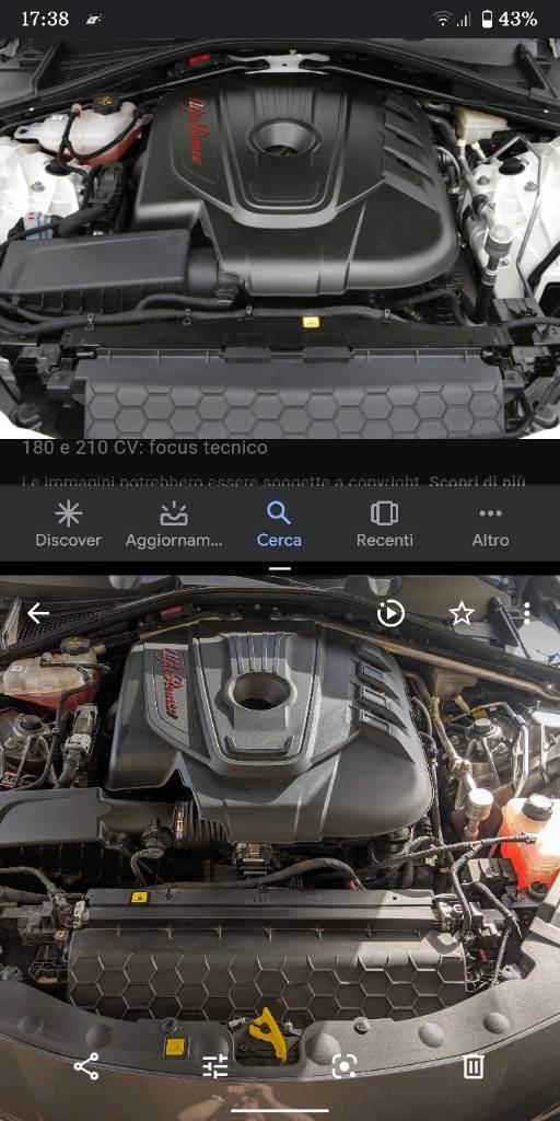

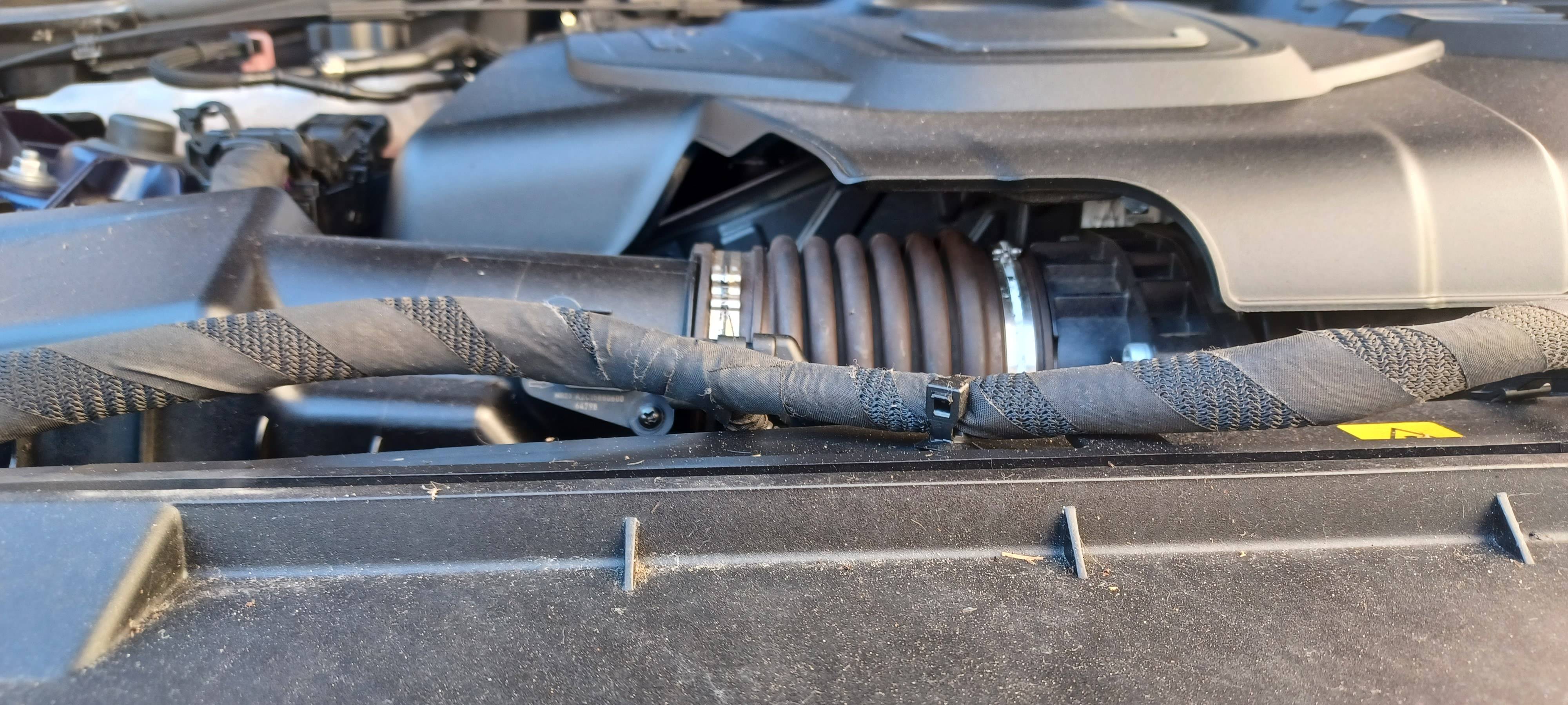

Salve ragazzi, giusto per aggiornare un po' la cosa, notavo stamattina dopo aver controllato lo stato del filtro aria visto che ormai ha 26k km (al tagliando dei 20k non l'hanno cambiato perché ancora in buone condizioni a dir loro), la particolarità della tubazione e della scatola filtro.
Come riportato a suo tempo da Piezio77
La prima foto è una delle prime con motore non da 210 CV.... Quella sotto è la mia ... Come vedete le scatole filtro sono totalmente diverse idem la tubazione . Sarebbe interessante sapere se la hanno davvero modificata e da quando e quali auto hanno il filtro inzuppato di olio. Mi sembra strano perché ripeto la mia ha il filtro pulito.... Se andate nel mio garage credo si aver messo le foto...mVisualizza allegato 197669
ho notato che il tutto è (almeno sulla mia) in contropendenza rispetto al filtro 20230406_174112.jpg
Che sia per questo che trovo il filtro completamente pulito?🤔🤔🤔🤔🤔
ho notato che il tutto è (almeno sulla mia) in contropendenza rispetto al filtro Visualizza allegato 249168
Se hanno introdotto un dislivello, per quanto minimo (come si vede in foto), questo di sicuro ha un effetto positivo nel prevenire il riflusso dei vapori condensati, a motore spento, verso il filtro; cosa che credo sia la causa, assieme alla tipologia di olio, dell'imbrattamento.
Nella mia (MY2016) il filtro è perfettamente in linea, se non addirittura leggermente più basso rispetto al punto di ingresso dei vapori a monte del compressore, e questo non aiuta per niente a contenere il fenomeno.
In tutti (TUTTI) i motori diesel che ho visto fino ad ora (non sono pochi), ad eccezione di questo, la scatola filtro è sempre posizionata ad una quota superiore rispetto alla tubazione di ingresso dei vapori, ed il dislivello tra i due punti è sempre superiore ad una decina di cm, quindi molto elevato.
In ogni caso sulla mia auto, utilizzando un olio diverso dal Selenia 0W20, il filtro comunque non si sporca per niente.
