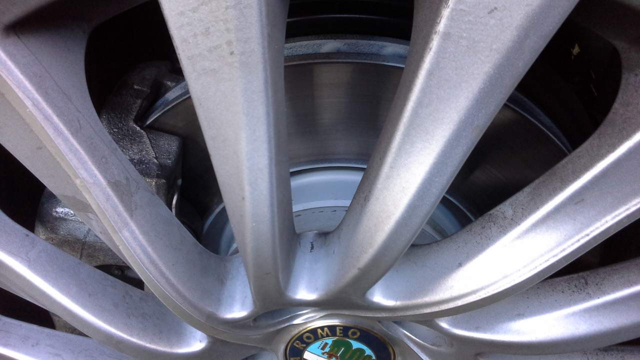

Si sono perfettamente d'accordo. Ma fatemi capire, ogni tanto a voi non fischiano i freni? Certo, il mio caso era disastroso perchè chissà cosa mi hanno montato.

Il dorso plastificato che aal'apparenza così sembra altro non è che una pellicola biadesiva più o meno spessa a seconda del costruttore.
Questa pellicola è stata introdotta all'incirca nel 2000 e doveva sostituire il lavoro e i benefici che derivavano da grasso al rame ma purtoppo così non è stato e i fatti lo dimostrano. Ora, personalmente non vendo grasso quindi non ho nessun ritorno nel pubblicizzare il prodotto, ognuno è libero di usarlo o meno, crederci o no, l'importante non colpevolizzare il produttore di pasiglie piuttosto che quello dei dischi, se i freni fischiano.
Come ho già affermato precedentemente ho iniziato a sostituirmi i freni con la Giulia, ad oggi posso dire di non aver mai avuto freni che fischiassero.
