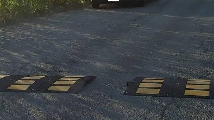

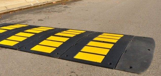

Una foto del dosso per capire di cosa si tratta? Considera che in tanti parcheggi multipiano quando avevo la 147 toccavo sotto e dovevo andare a passo d'uomo, idem con i dossi...e non avevo fatto assetto.

Appena riesco faccio la foto ma non è alto perché è uno di quelli neri e gialli che si spostano a mano ma è durissimo dato che è nuovo.

Ah ok, pensavo fosse uno di quelli in cemento.
Allora probabilmente fa scalino
