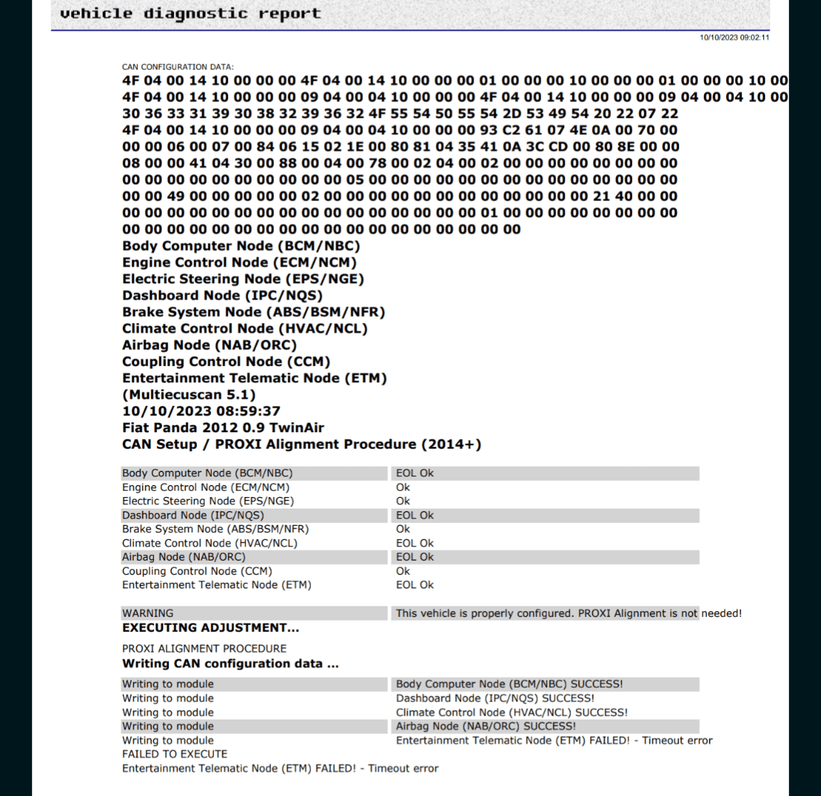

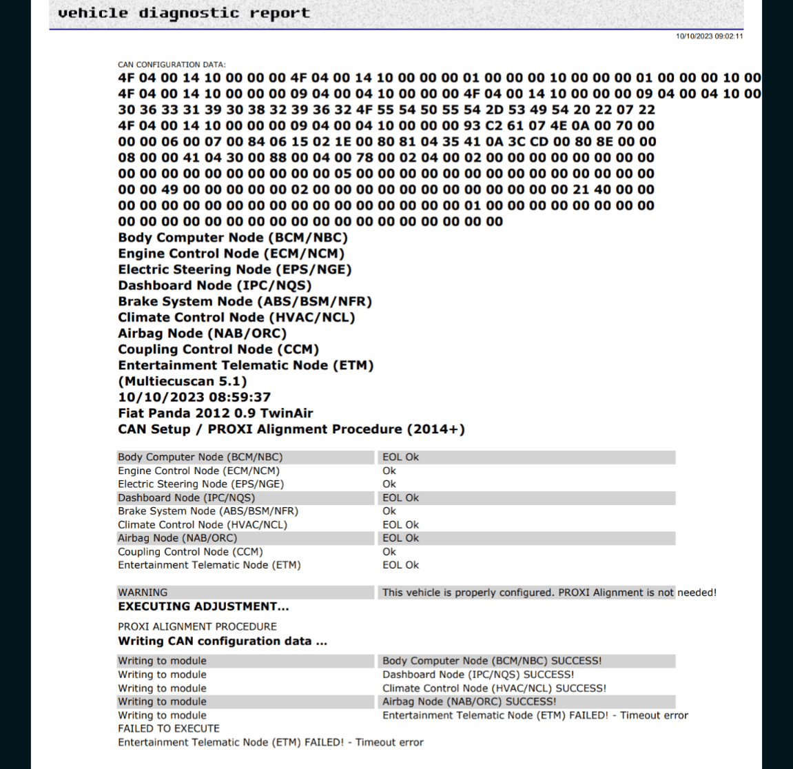

io ho detto che e' fattibile...
non ho detto a nessuno di farlo..
avendo conoscenza nella lettura del proxy.. facilmente sarei in grado di capire quale bit e' da modificare..
un esempio del proxy... la parte di numeri e lettere .. a gruppi di 2
un esempio .. su giulietta(questo non e un proxy di giulietta) bisognava modificare il bit 118 per attivare i sensori anteriori
