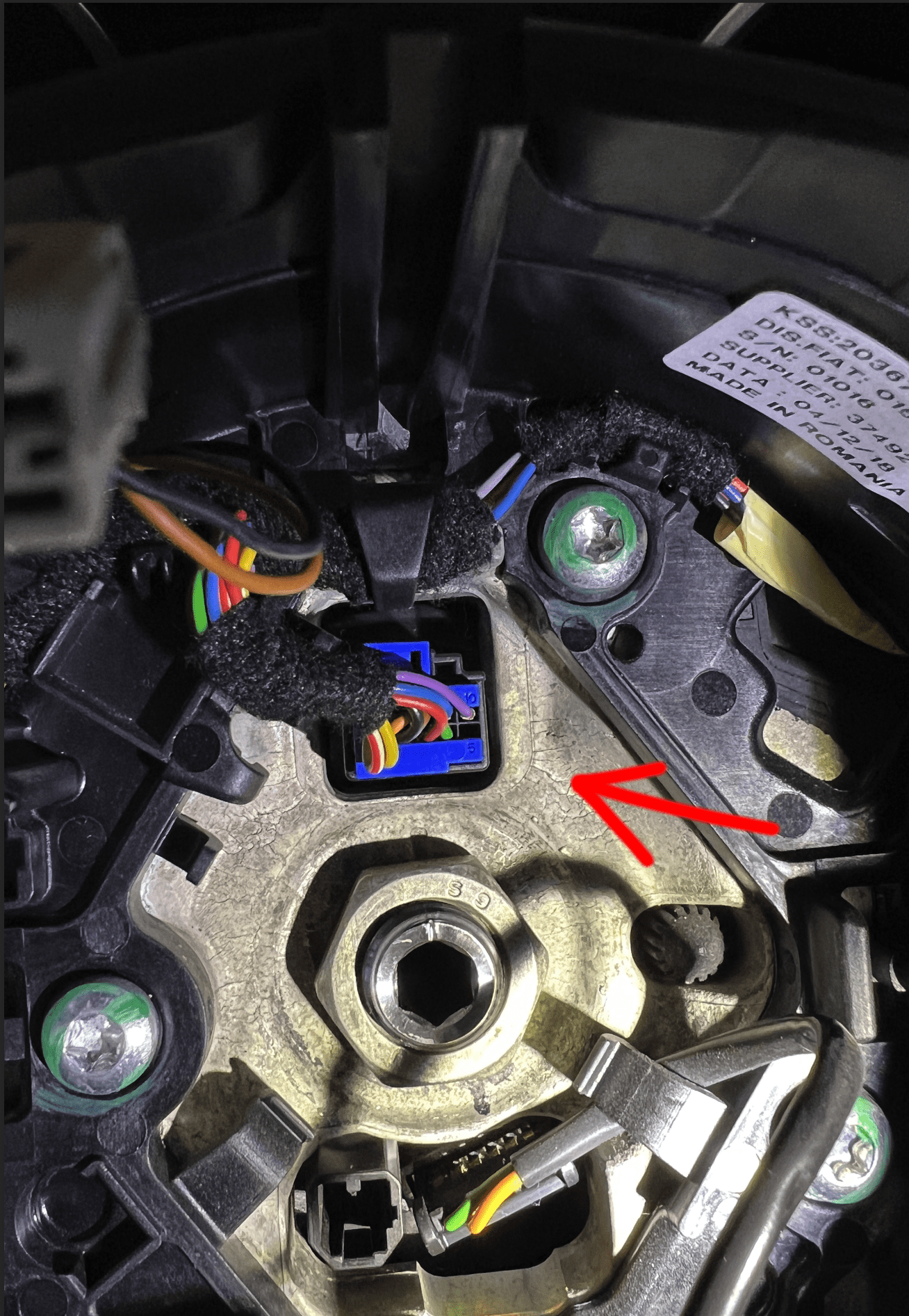

Ho da poco sostituito il volante, il pulsante di accensione non ha un cavo dedicato ma è tutto sull'unico connettore blu che si innesta direttamente all'interno del devioluci.
Se c'è dell'alimentazione lì è a basso voltaggio e staccando quella si staccano anche le pulsantiere ACC e quella del volume.
Conviene far montare un buon allarme che blocca la linea CAN, senza intervenire con soluzioni artigianali che possono compromettere la stabilità e sicurezza del veicolo.
Però al connettore arrivano sicuramente i fili del pulsante

Questo è il connettore BLU che porta tutto, lo so perché per cambiare volante ho scambiato la pulsantiera ACC dal mio vecchio al nuovo perché nella nuova non c'erano tutti i pulsanti della mia, quindi li ho dovuti disassemblare completamente e i vari cavetti che vanno alle pulsantiere ed al pulsante di accensione partono tutti da questo connettore blu.
Quello in basso, dove si intravedono due cavetti arancio e verde, è l'airbag e poi l'altro connettore vuoto nel devioluci (in basso a sinistra del connettore airbag) dovrebbe essere l'alimentazione per il volante riscaldato (che non ho), mentre quello che si vede fuori fuoco con i cavi nero e marrone, è il clacson.
