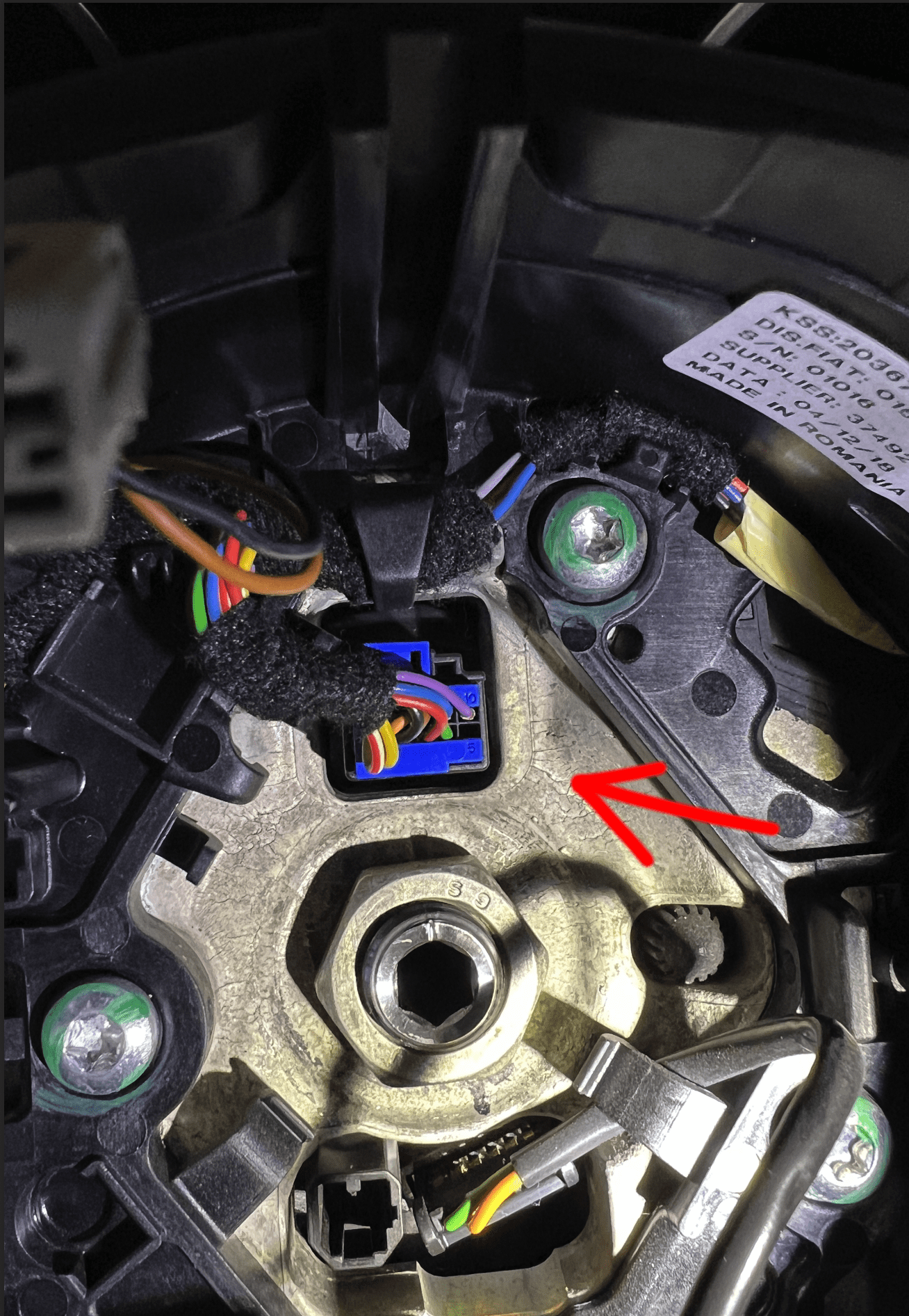

Ecco, io piuttosto che togliere alimentazione al volante, che può essere pericoloso o farci restare a piedi, farei così, toglierei alimentazione al radar anteriore e lo metterei sotto chiave.
Non si trova uno schema che mostra dove è collegato il radar?

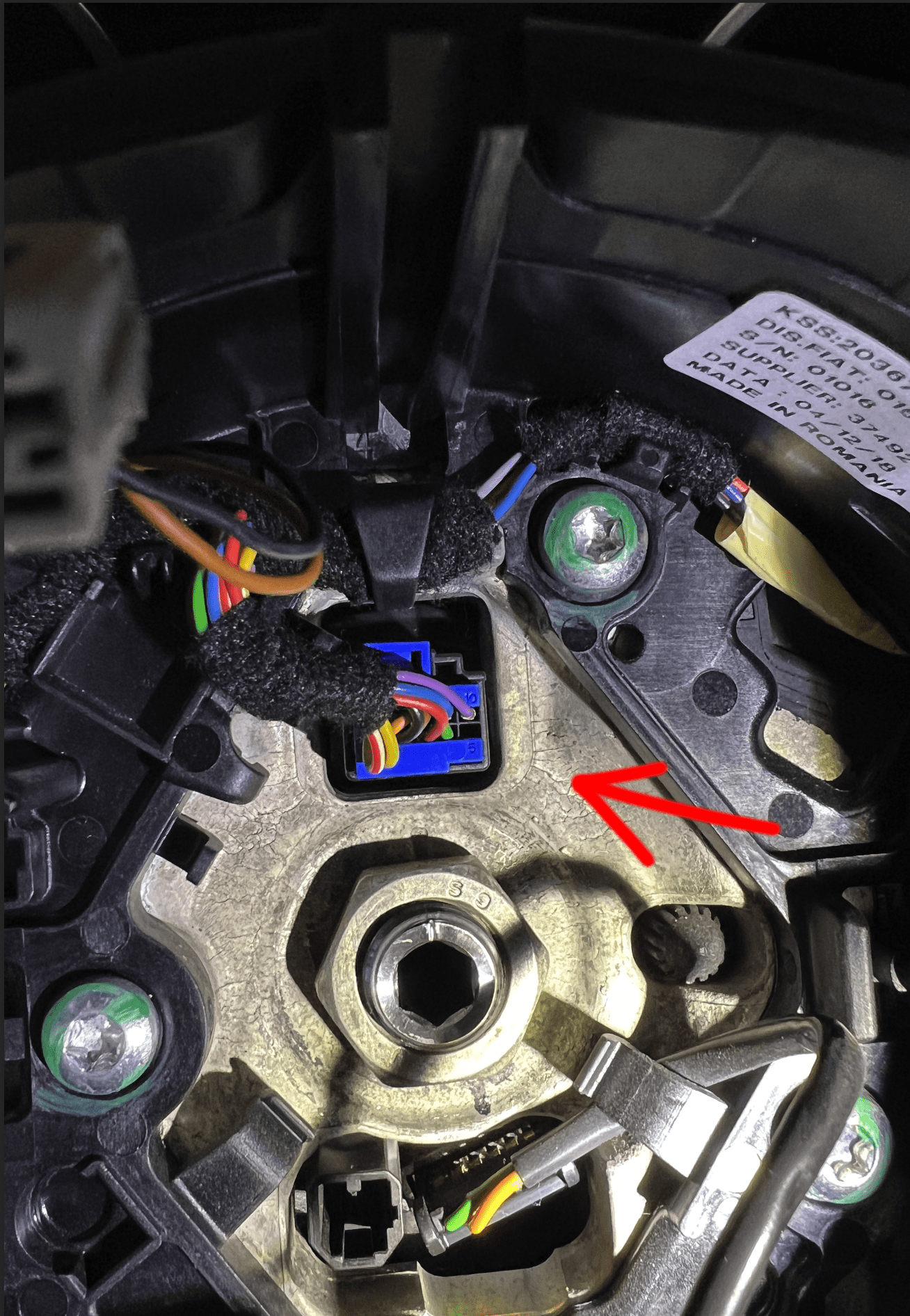

Questo è il connettore BLU che porta tutto, lo so perché per cambiare volante ho scambiato la pulsantiera ACC dal mio vecchio al nuovo perché nella nuova non c'erano tutti i pulsanti della mia, quindi li ho dovuti disassemblare completamente e i vari cavetti che vanno alle pulsantiere ed al pulsante di accensione partono tutti da questo connettore blu.
Quello in basso, dove si intravedono due cavetti arancio e verde, è l'airbag e poi l'altro connettore vuoto nel devioluci (in basso a sinistra del connettore airbag) dovrebbe essere l'alimentazione per il volante riscaldato (che non ho), mentre quello che si vede fuori fuoco con i cavi nero e marrone, è il clacson.
Visualizza allegato 246903
Ecco, se si riuscisse a capire quali siano tra quei fili sarebbe ottimo
