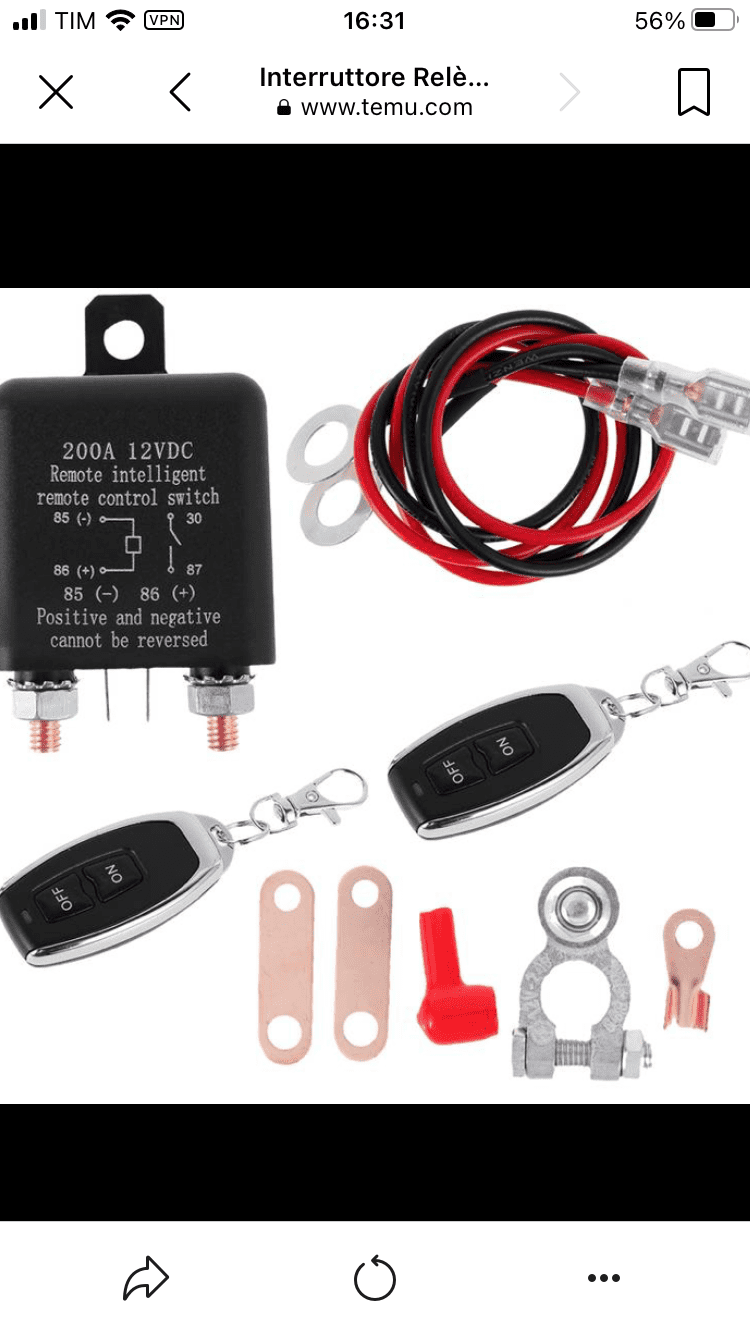

La soluzione? IL solito interruttore da 4.99 euro collegato a un sensore.
Quale? Qui sta il bello
Questo è interessante ma non lo collegherei alla batteria, magari pompa carburante o collegato alla linea CAN centrale.
