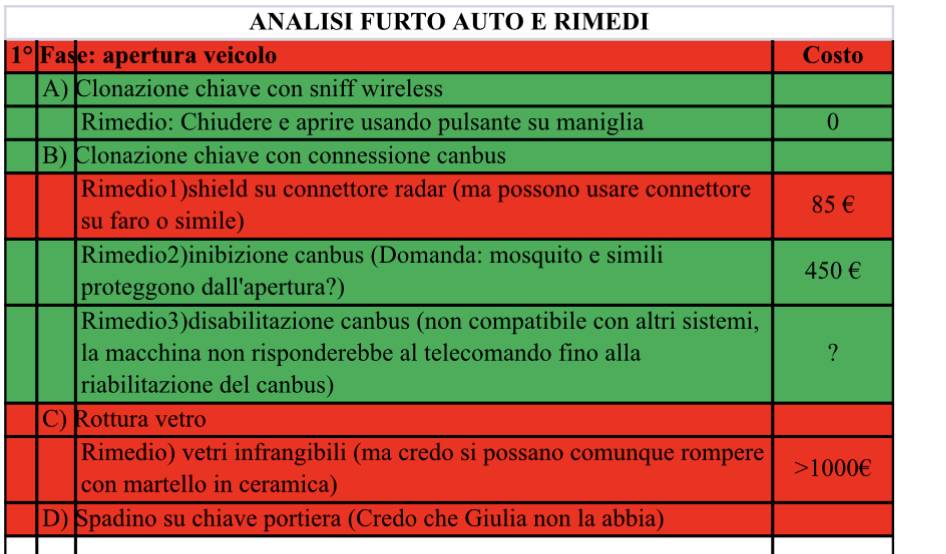

Di seguito riporto il mio esame del problema furto. Ovviamente potete provare a convincermi che sbaglio.
Prima fase: accesso al veicolo -> non può essere evitato perché possono sempre rompere il vetro o forzare la portiera.

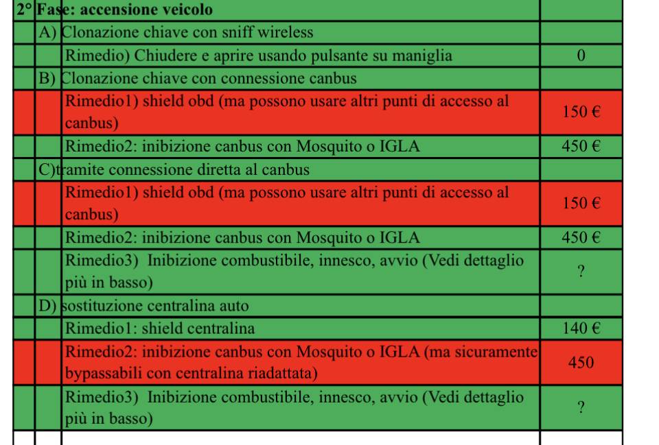

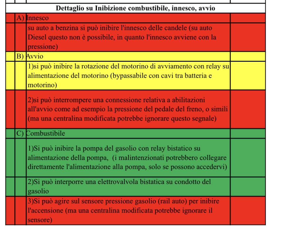

Seconda fase: accensione del veicolo -> può essere evitato o ritardato a sufficienza, con inibizione del passaggio gasolio, ma non con mosquito in quanto cambiando la centralina, se opportunamente modificata, è possibile ignorare i messaggi iniettati dal mosquito. anche l’interruzione di segnali come ad esempio quello del pedale del freno può essere ignorato da centraline studiate appositamente dai ladri.

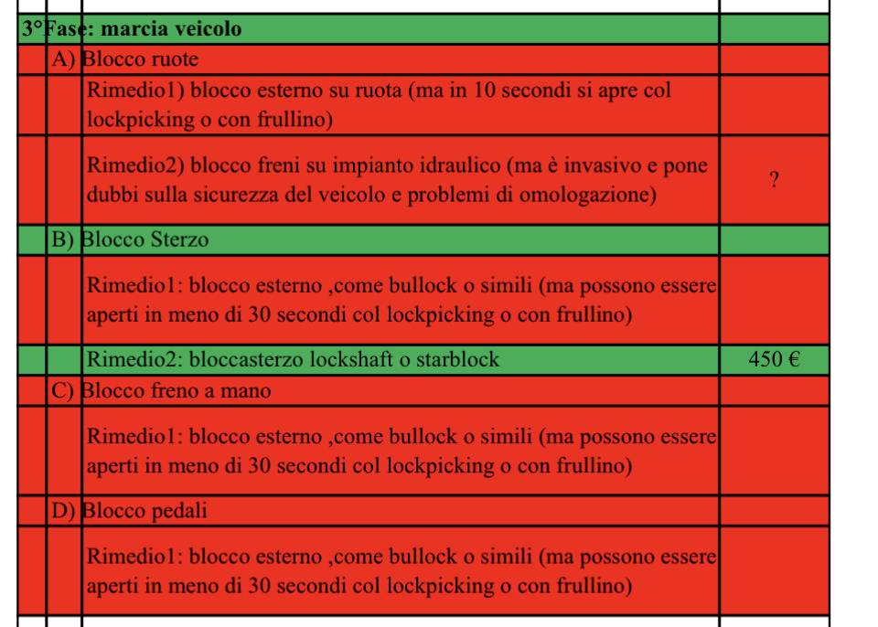

Terza fase: movimentazione veicolo -> può essere ritardato a sufficienza con lockshaft o starblock ( è costoso)

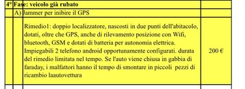

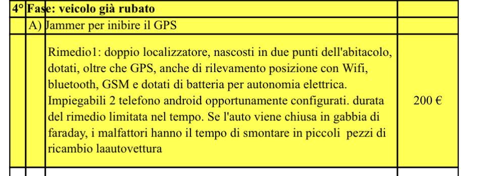

Quarta fase: dopo che il veicolo è stato rubato, questopuò essere localizzato, con varie limitazioni che ne riducono l’efficacia
Di seguito il dettaglio, su file Excel. Le celle in verde offrono protezione specifica, quelle rosse no.
Prima di commentare vi chiedo di leggere l’excel.
L’assicurazione per il furto di un veicolo del 2018 non è una soluzione dal mio punto di vista, perché viene restituito un importo molto limitato rispetto al valore dell’auto.

Se interrompi l‘alimentazione della pompa elettrica il motore si avvierà lo stesso e sul quadro compare la spia della mancata alimentazione e il ladro viene così avvisato
Il ladro viene avvisato ma l’auto non la accende. Idem se viene interposta una valvola bistatica sul condotto del gasolio.
Il cambio centralina non c entra nulla con questo tipo di furto, in quanto i consensi vengono generati dal body su canbus ridondati. Tutti gli antifurto di ultima generazione agiscono su tali segnali. Il cambio centralina e’ roba da vetture non keyless
Scusa ma il Body non è una centralina che può essere sostituita? Non sono in vendita specifici coperchi per impedire la sostituzione della centralina della Giulia?
No il blockbox inibisce lo sgancio della centralina motore, gli antifurto canbus lavora sul body vettura che e’ diverso. In sintesi sostituire la centralina equivale a clonare la chiave, ma se il body non da il consenso non si avvierà il motore
Mi spieghi in che modo lo aggiri se fisicamente ti impedisco di accedere alla pompa?
Ponticellando o rimuovendo eventuali elettrovalvola , roba che i ladri facevano già 30 anni fa
