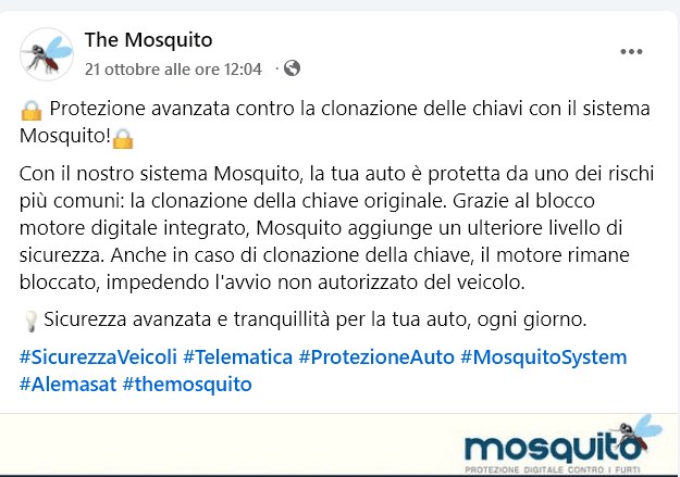

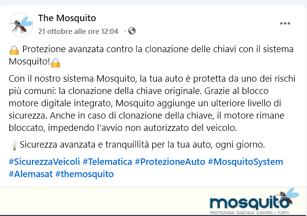

Mosquito non impedisce la clonazione della chiave, ma L’ avvio motore o il blocco cambio
Questo in effetti è un aspetto un po' controverso: anche secondo me non impedirebbe la clonazione della chiave da radar/obd, però la pubblicità dice altro.
Comunque credo sia valido e di mia prossima installazione; spero nella sua efficacia.
Preso da pagina facebook: The Mosquito | Trezzano sul Naviglio
#2,355
errata corrige: evitando, alla clonazione della chiave originale, l'avvio motore o blocco cambio. ;)Visualizza allegato 278030
Dice semplicemente che se clonano la chiave non rubano la vettura, perché non parte. Non inibisce in alcun modo la scrittura della nuova chiave.
Visualizza allegato 278031
Quello che è’ scritto è’ vero ma semplicemente perché la vettura non partirebbe sia in caso di clonazione(che poi tecnicamente non è’ neppure così) e registrazione di una nuova chiave.
