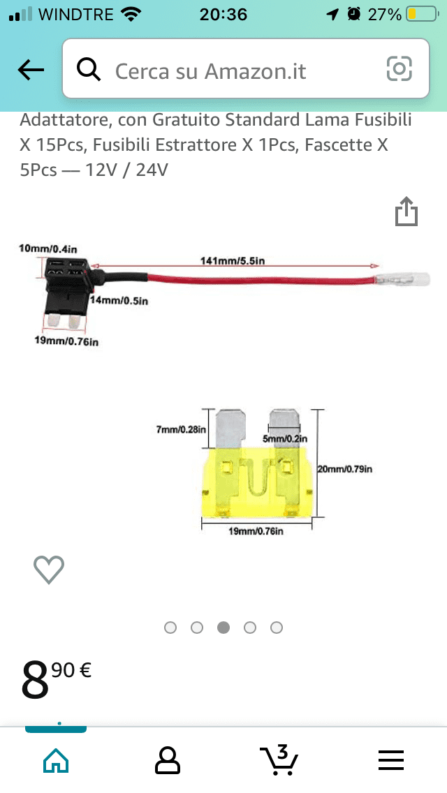

Interrompere pompa carburante o motore e uno dei sistemi più sicuri e gli allarmi montati almeno fino a pochi anni fa lo facevano.. mettere interruttori nascosto o altri sistemi sono sicuramente abbastanza sicuro una volta che il ladro non riesce ad accedere auto e molto probabile che lascia lì auto.. si può anche togliere fusibile giusto e auto non parte.. ovviamente però non è una cosa che si può fare ogni volta

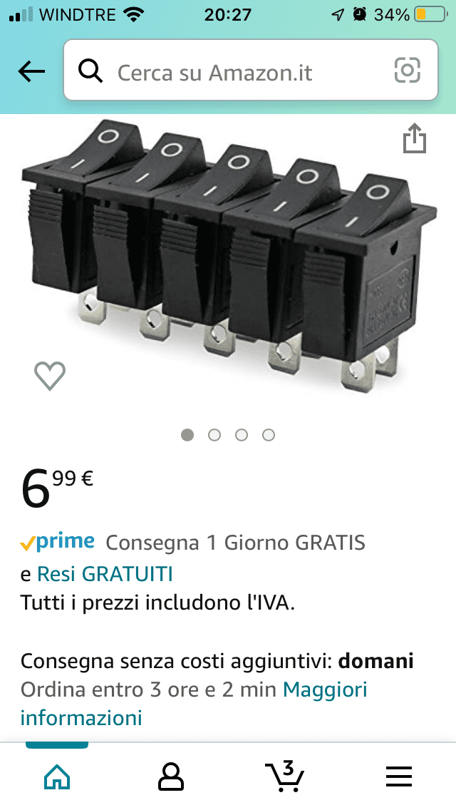

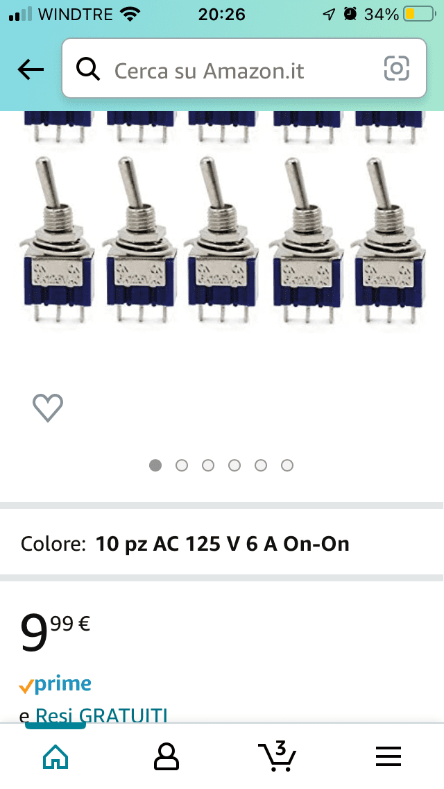

Che ne pensate di una cosa del genere?
Intendo cose del genere
    71.6 KB · Visualizzazioni: 221
    71.6 KB · Visualizzazioni: 205
Se è attivabile con codice o telecomando ecc e clonabile un interruttore se non si sa dove e e cosa interrompe non e facile e veloce da trovare e inoltre costa molto poco…
È attivabile con transponder bluetooth a rolling code oppure da chiave da presentare all'apposito lettore. Basta usare solo quella...
Comunque, si, sono d'accordo anche io che un interruttore come quelli postasti siano equivalenti o addirittura migliori del Laserline, però un interruttore più essere trovato e ripristinato.
Forse una soluzione ancora migliore potrebbe essere quello di avere un connettore da inserire in un'apposita porta (connettore femmina) che chiuda il contatto. Quindi se hai quel connettore lo inserisci e metti in moto, se non c'è l'hai il circuito non si chiude e la macchina non parte.
Ovviamente, però, il ladro può sempre trovare i cavi interrotti e smontando la porta ripristinarne la continuità.
Ecco, forse da questo punto di vista il Laserline è vincente in quanto si tratta di un dispositivo a relè imboscato all'interno del veicolo e non subito dietro un pannello del cruscotto, come potrebbe essere un semplice interruttore o il connettore di cui parlavo prima.
