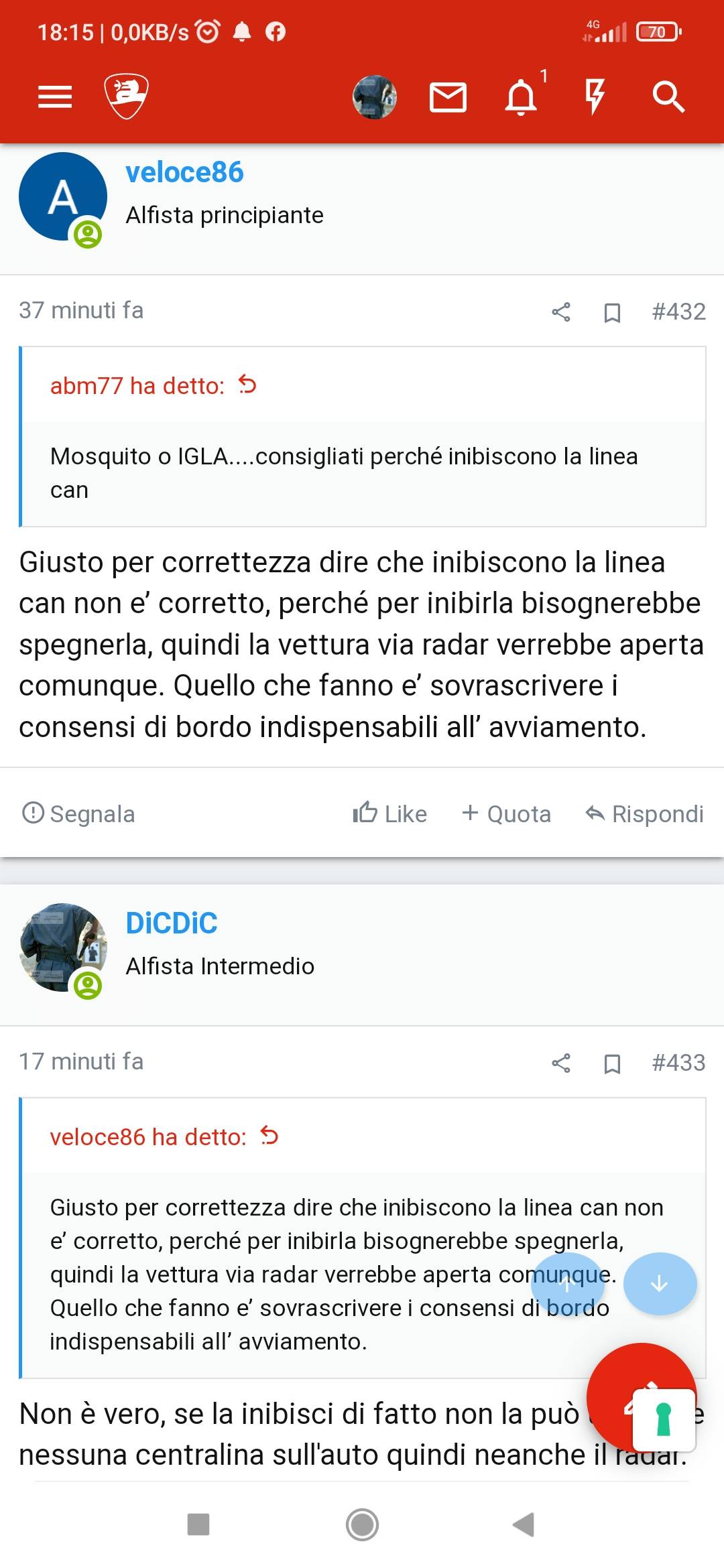

Probabilmente non ti e’ chiara la differenza tra inibire avviamento via can e inibire rete can. Con can down non entreresti in macchina se no con lo spadino
Reazioni: Davide85cs
Probabilmente non ti sei avveduto che è stato scritto "inibire la linea Can" e non l'avviamento.

Si ma non può essere inteso nel senso di inibire la rete, ma quello che fanno e’ inibire L’ avviamento via can, il che come antifurto va bene
Partendo dal fatto che il risultato è quasi lo stesso e stiamo parlando di finezze:
Da quello che si capisce gli antifurti che agiscono sulla rete Can non fanno altro che cortocircuitare i due cavi che la compongono o inserire comunque una resistenza che alteri il normale valore di resistenza che si dovrebbe avere fra le due linee ovvero 60ohm.
Fare quello che dici tu, inibire l'avviamento via Can, prevedrebbe una centralina sulla linea Can che poi andrebbe allineata ma che non può perché non previsto e riconosciuta dal firmware del Body Computer.
Inoltre il costo di produzione sarebbe molto più alto dell'altra soluzione.

Corretto il tuo secondo ragionamento ma fino ad un certo punto: vengono inseriti sulla linea can e ragionando come una diagnosi dialogano con la vettura, generando di base degli errori. Non viene di certo cortocircuitato nulla
