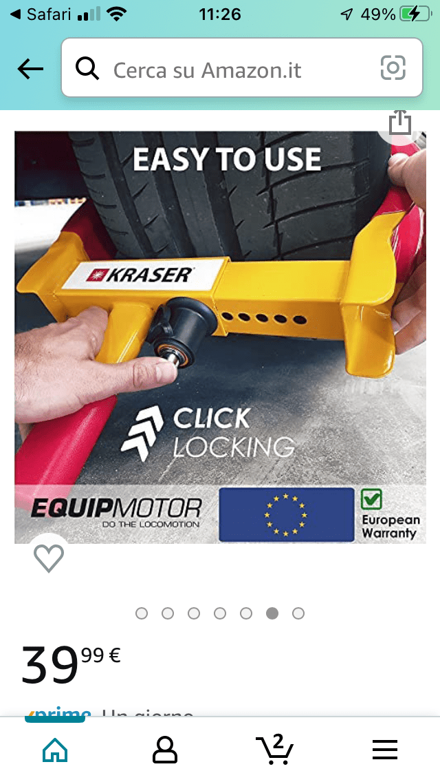

Rileggendo le varie pagine ho trovato solo piccolo cenno ad antifurto meccanico tipo blocco ai pedali o bloccasterzo, roba da anni 80 o 90… qualcuno di voi ne conosce uno valido?
L’idea di modificare sensibilmente il cablaggio non mi piace, l’idea di avere un coso che monto sui pedali rendendo l’auto inutilizzabile pur riuscendo ad accenderla mi piace di più, ma ce ne sono di validi? :)
Ganascia blocca ruota stile americano..

Teoricamente con freno bloccato L’ auto non parte per il check che fa il cambio automatico. Solo teoricamente: tempo di disinserimento di qualunque antifurto meccanico, sotto i 30 secondi.
In ogni caso gli antifurto canbus, non modificano il cablaggio, ma si inseriscono sulla linea in un punto difficilmente raggiungibile in breve tempo. Se fatto da personale qualificato e giusta strumentazione non arreca alcun danno. Si installano antifurti elettrici dalla notte dei tempi e di problemi non se ne sono mai visti: adesso la tecnologia e’ digitale e tutto si e’ adeguato

Mosquito o antifurto simile che disturba la linea canbus o il classico blockshaft sulla canna sterzo. Sono gli unici che in termini di tempo di aggiramento sono più lunghi
