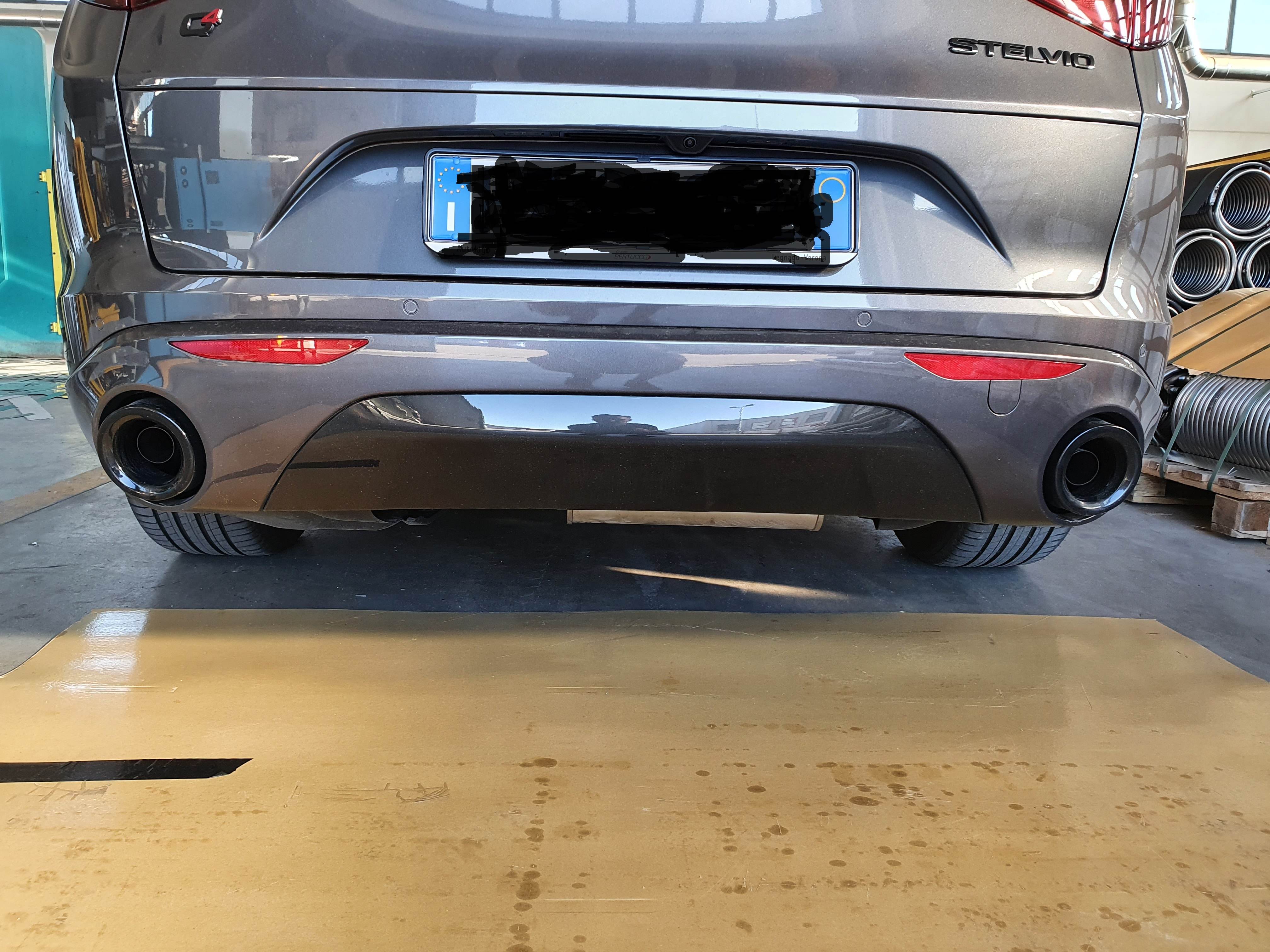

Il problema alle luci sembra risolto, mi dicono che non avevano semplicemente dato un consenso alla centralina principale, per adesso tutto ok, montaggio finale gancio traino molto stealth anche accucciandosi parecchio :)
dai, non si vede xke non c'e' il gancio su quell'auto! :p:p:p:p:p:p

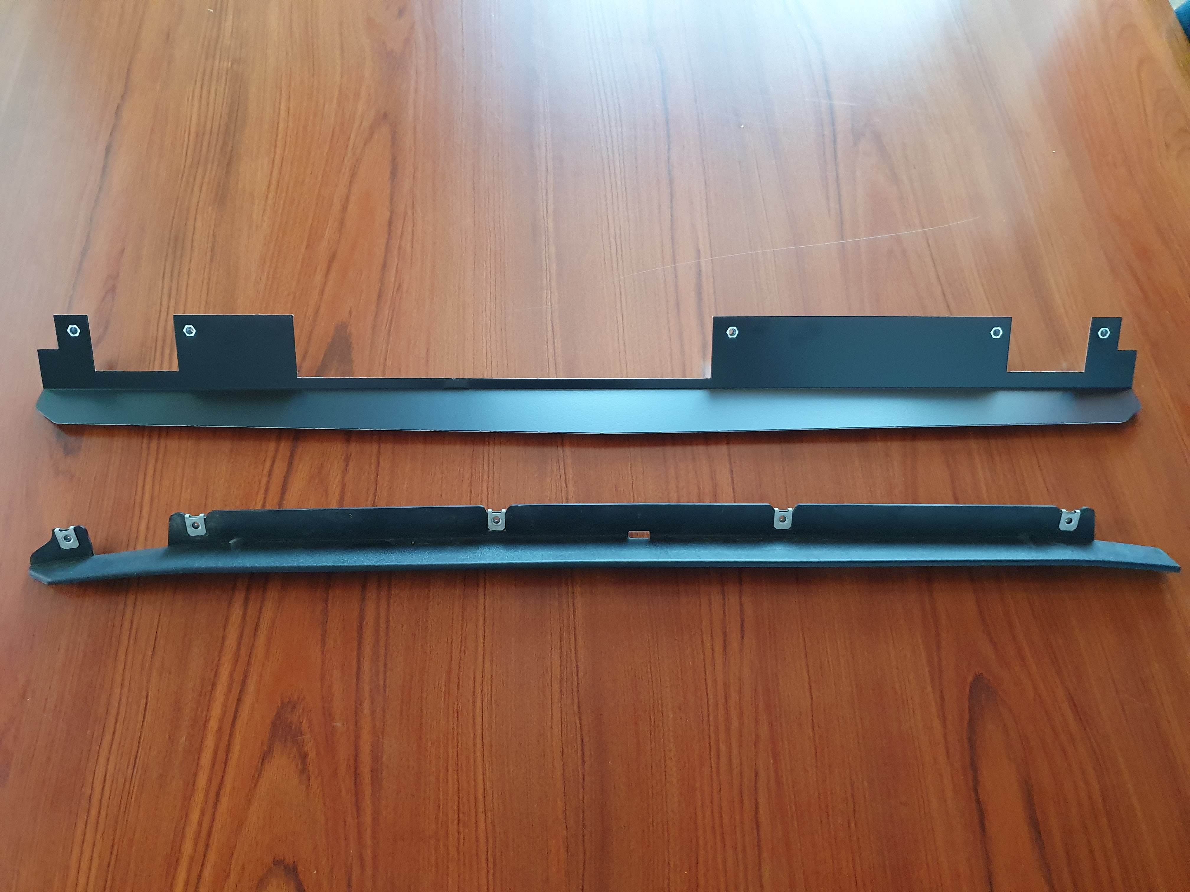

L'ho montato originale post vendita, ed è manuale. Per quanto riguarda il lavoro, l'alloggiamento del gancio (che si inserisce manualmente) e della relativa spina (che si abbassa quando serve perchè a scomparsa) è fatto bene, purtroppo però per il montaggio ti eliminano un piccolo baffo in plastica che copre la visuale della marmitta (se ti abbassi ad osservarne una senza gancio vedrai che capisci) di mio mi sono rifatto quel baffo con la forma giusta per ospitare il gancio e mantenere coperta la marmitta. vedo se ho una foto per farti capire il lavoro senza baffo.
Ecco come si presenta con l'alloggiamento del gancio traino, senza il baffo estetico.
Il baffo estetico originale che ti eliminano per montare il gancio è quello sotto nella foto. L'altro è quello auto costruito e l'immagine montato la vedi nei miei post precedenti.
