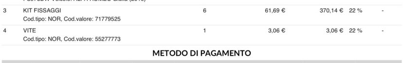

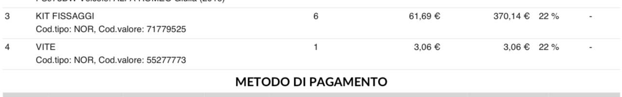

Ciao le viti di fissaggio sono 6 lato differenziale e credo siano 6 anche lato differenziale.
Nel mio caso avevano smontato l albero lato differenziale ed hanno sostituito le relative 6 viti.
Il codice ricambio denominato kit fissaggi é 71779525 come da screenshoot della fattura che ti ho allegato .
Credo che si intenda 1 kit per ogni vite quindi dovresti cambiare 6 viti.
