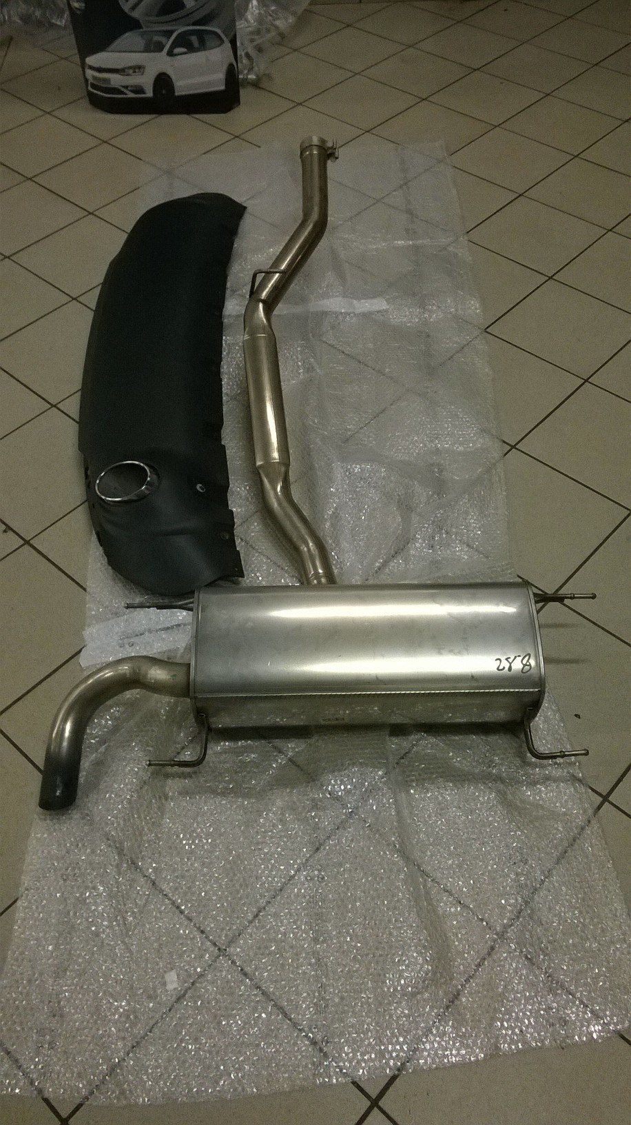

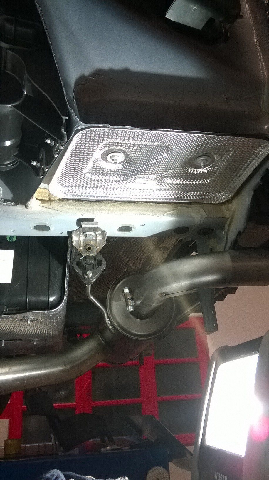

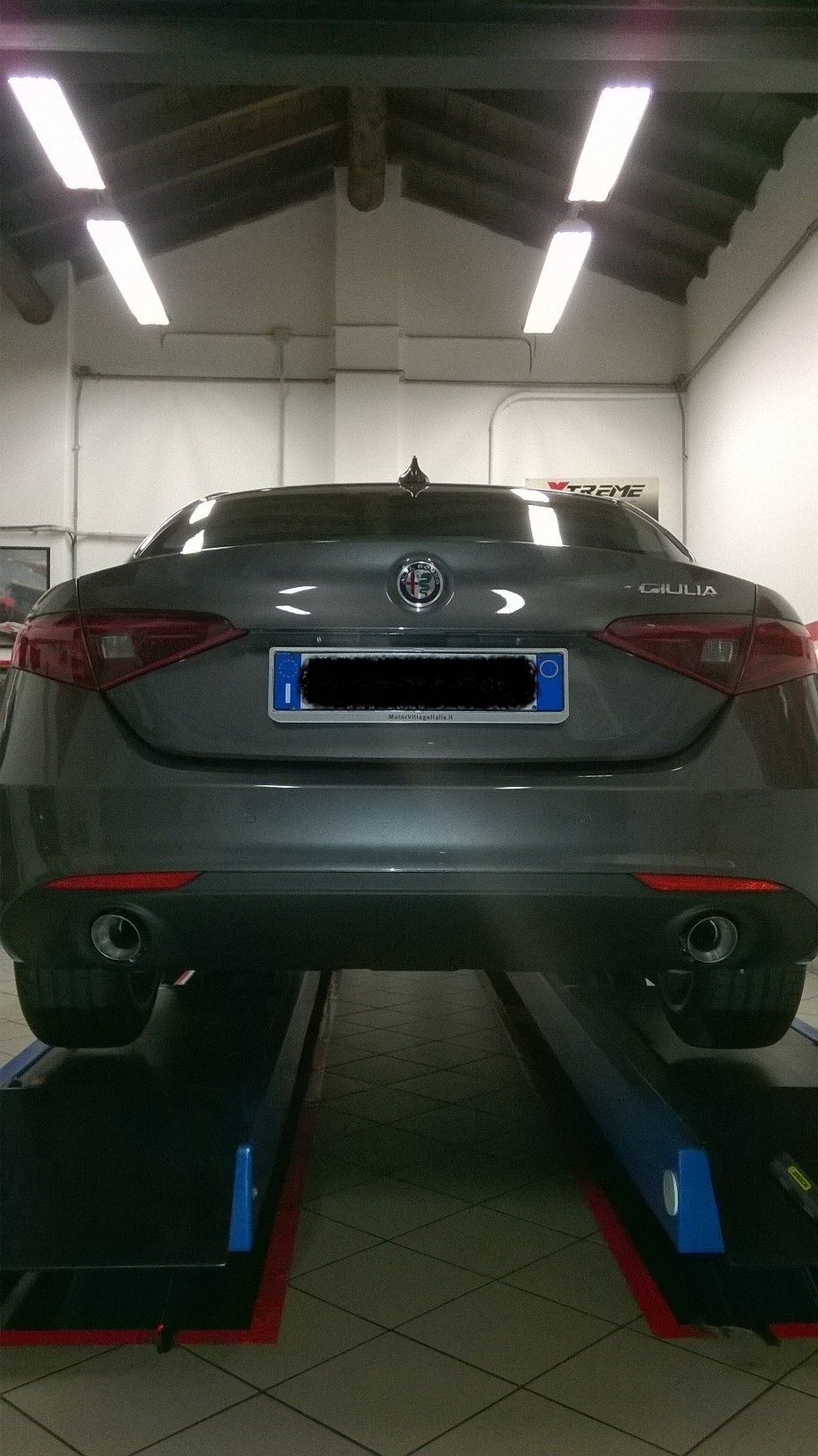

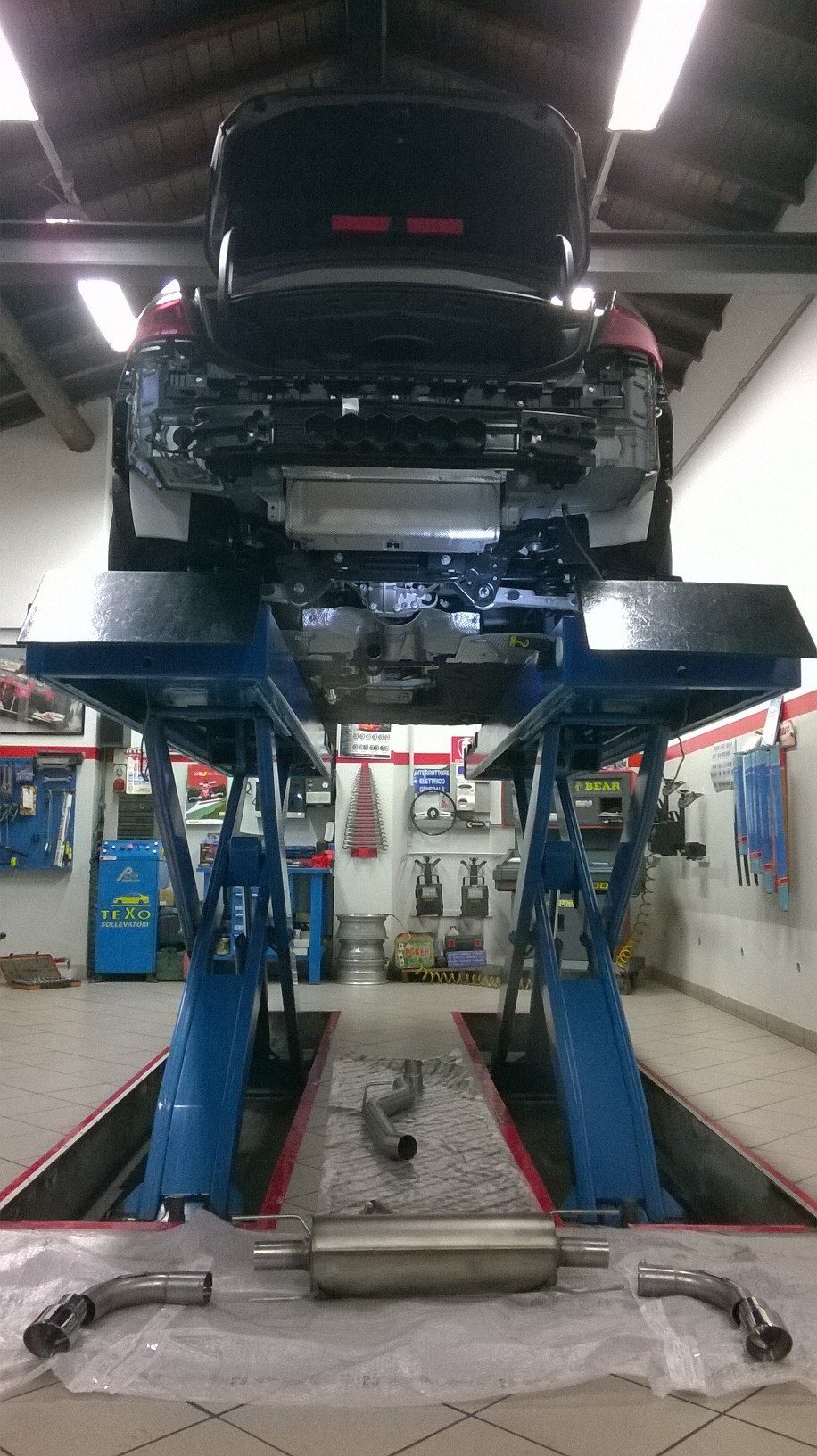

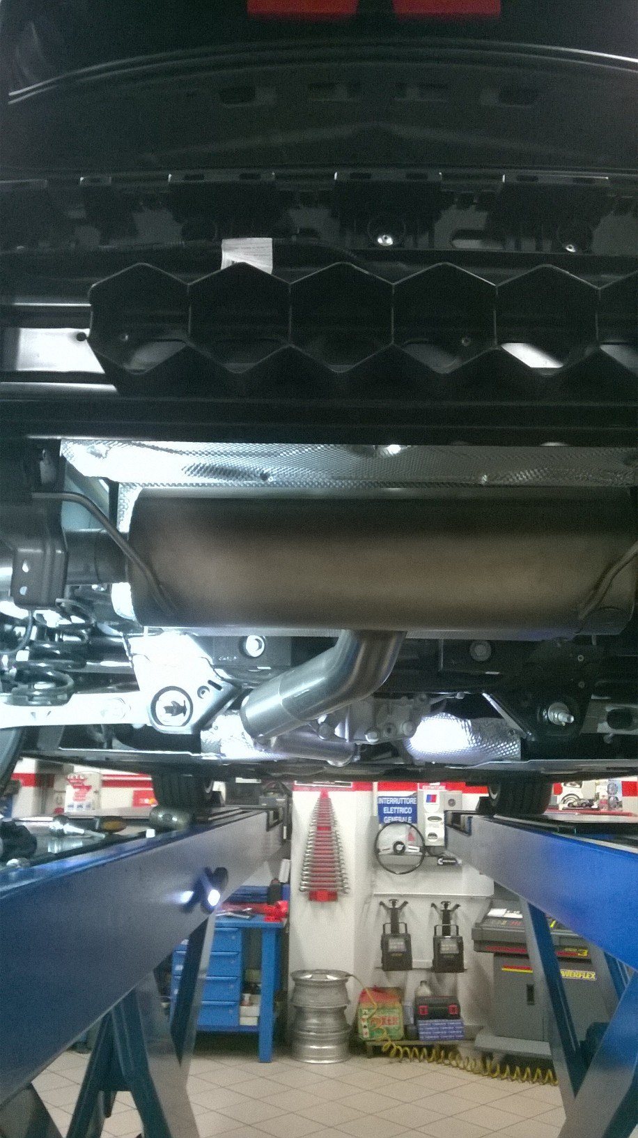

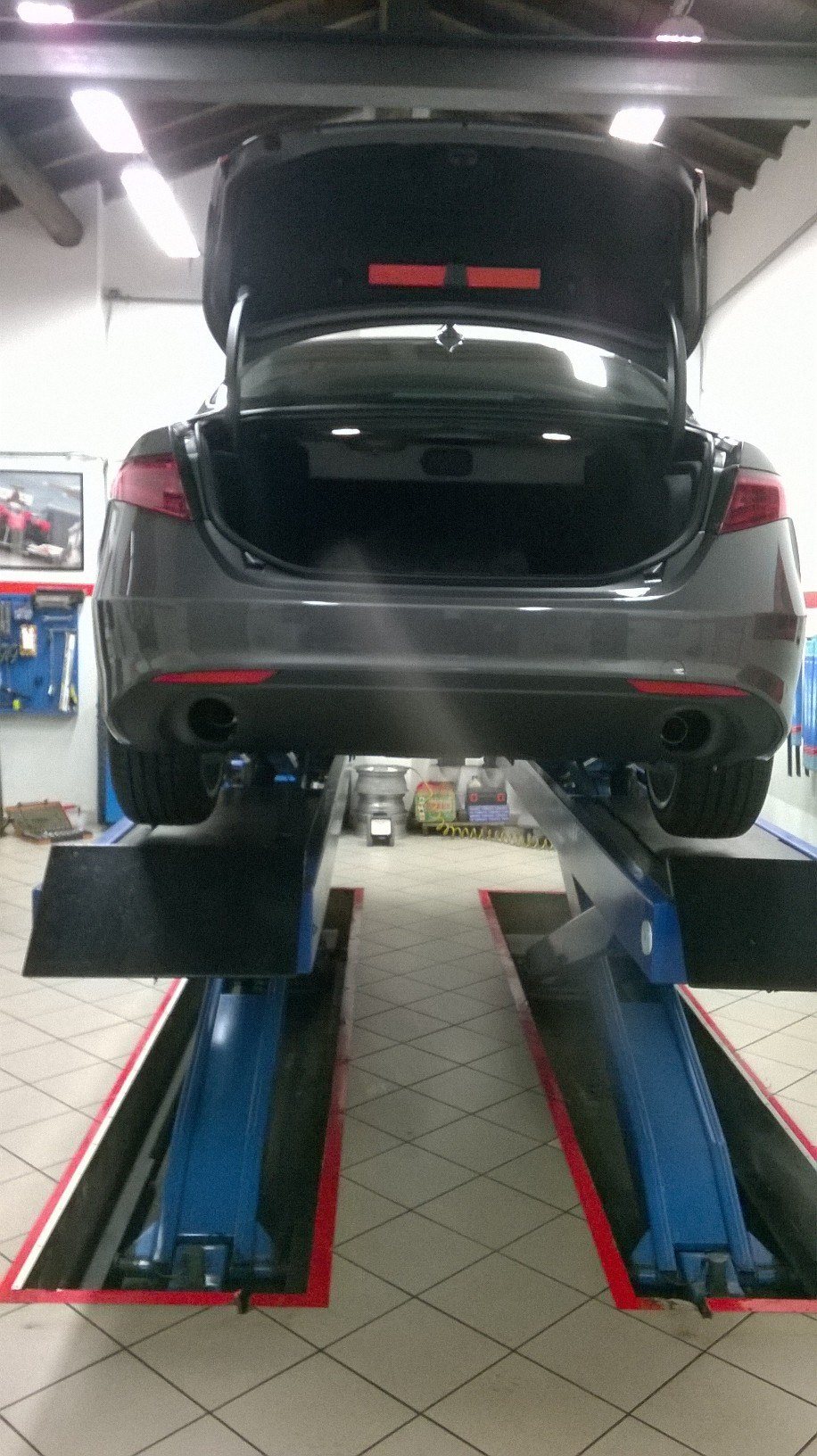

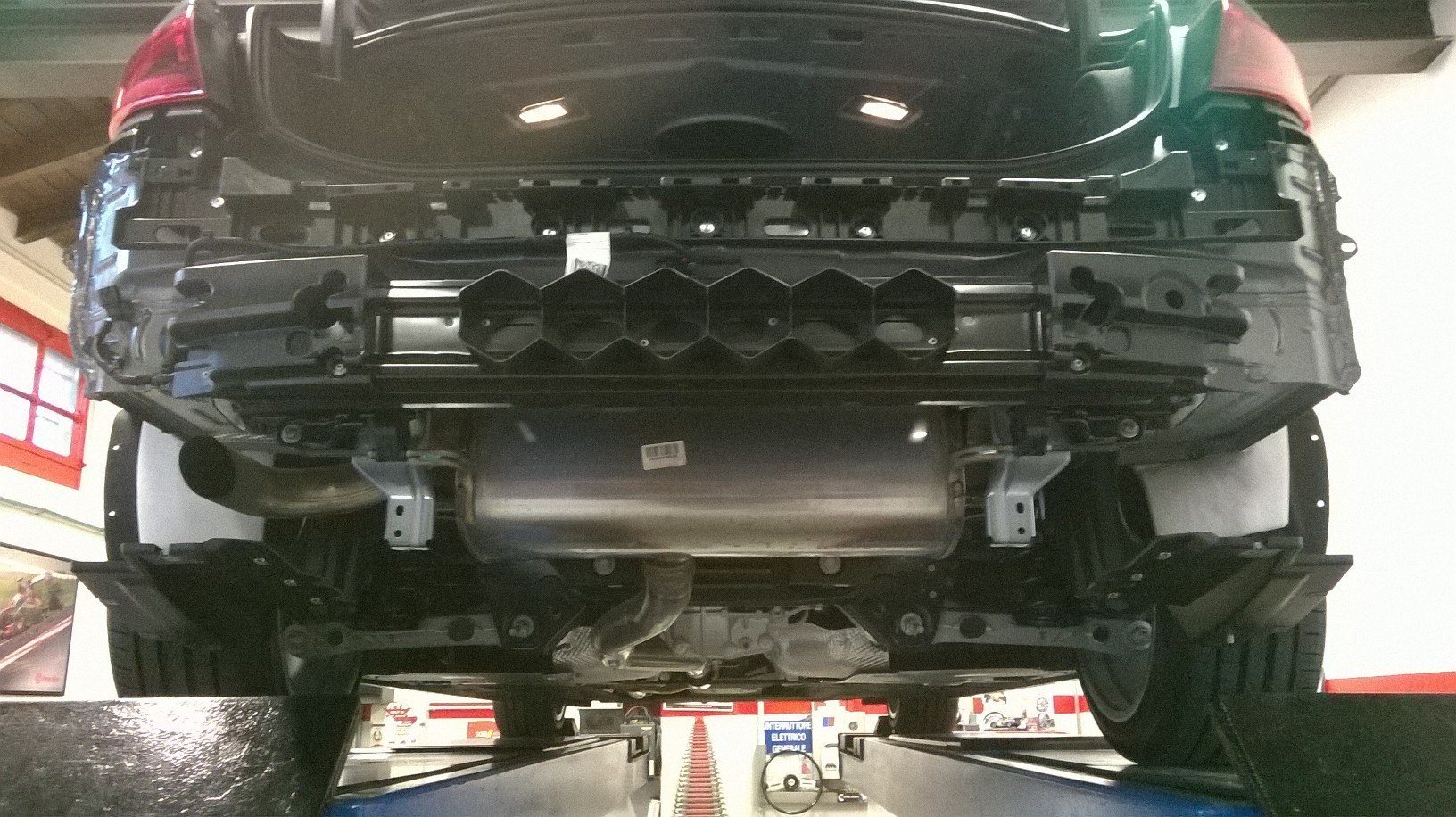

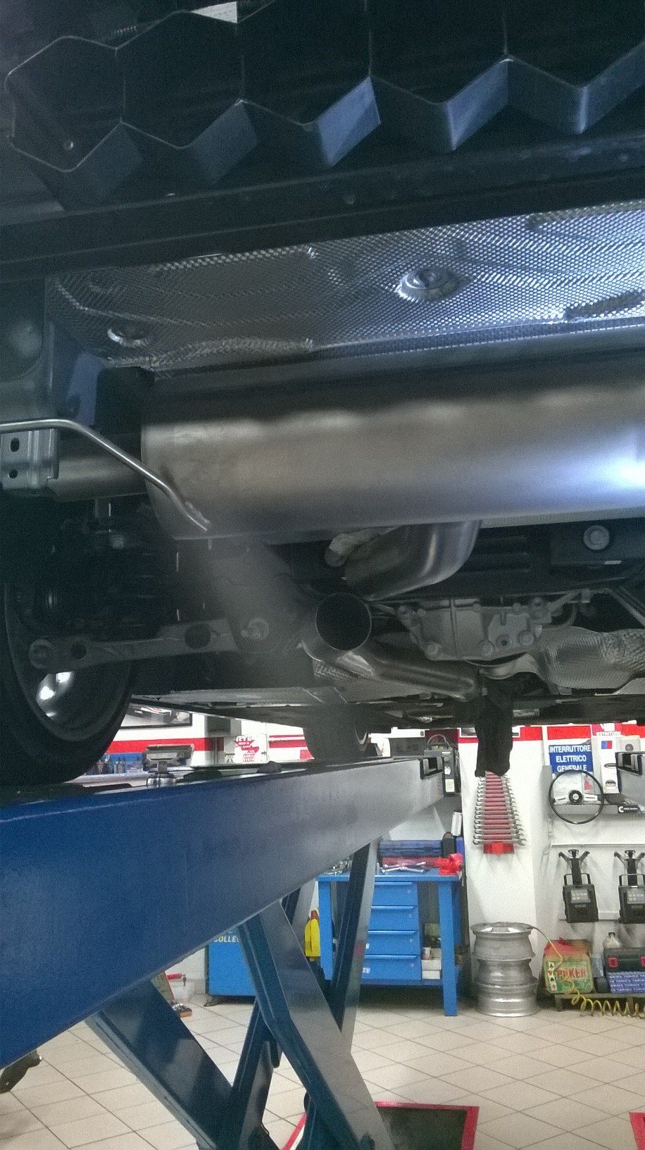

Buongiorno a tutti,
appena sentita accesa la mia Giulia ho pensato ;"il rombo non gli rende giustizia", ho cercato quindi alcune soluzioni che mi evitassero la sostituzione del Dam monouscita ed ho contattato diversi artigiani "marmittai"ma i tempi erano lunghetti.Siccome ero caldo ho quindi optato per il Ragazzon in doppia uscita,ed ho quindi dovuto montare il Dam doppia uscita originale :rolleyes:.
Metto una sequenza di foto del lavoro,non vuole essere un preciso "tutorial"ma solo per darvi idea del lavoro che ci và dietro. La sostituzione del Dam richiede lo smontaggio del paraurti.Lo smontaggio del silenziatore originale è piuttosto intuitivo e le staffe di supporto sono removibili facilitando di non poco il lavoro. L'assemblaggio del Kit Ragazzon (si compone in più parti come si vede da foto)è preciso negli accoppiamenti e corretto nel dimensionamento,il fatto che abbia più punti di giuntura può esser visto come un difetto ma in realtà pratica permette la giusta mobilità tra i vari componenti per l'allineamento di tutto l'insieme fino al tocco finale del montaggio delle 2 uscite terminali (ho optato per il caro vecchio acciaio).
Capitolo rumore,sound,suono,o Rombo!(chiamatelo come vi pare).Ora è un Alfa!al minimo è molto bassa come tonalità sulle cambiate è perfetto ed i video non rendono giustizia.Sono molto soddisfatto.
Se avete domande o curiosità chiedete ciao e Buone Feste!!
    389.4 KB · Visualizzazioni: 2,665
    347.7 KB · Visualizzazioni: 2,548
    369.1 KB · Visualizzazioni: 2,513
    341.4 KB · Visualizzazioni: 2,592
    287.9 KB · Visualizzazioni: 3,116
    361.2 KB · Visualizzazioni: 2,757
    378.1 KB · Visualizzazioni: 2,697
    370.7 KB · Visualizzazioni: 3,565
    417.8 KB · Visualizzazioni: 2,866

Ottimo lavoro, però per cambiare il dam potevi anche evitare di smontare il paraurti. Il l’ho cambiato nel mio garage.
#3
Bel lavoro!
Una curiosità, ma puoi montare lo scarico anche senza rimappare senza andare incontro a problemi?
#4
Vero,ma la rimozione dei due catarifrangenti non è immediata per via delle due viti autofilettanti di ritegno,ho preferito smontare il paraurti anche per agevolare il successivo smontaggio dello scarico originale(è un unico pezzo ).

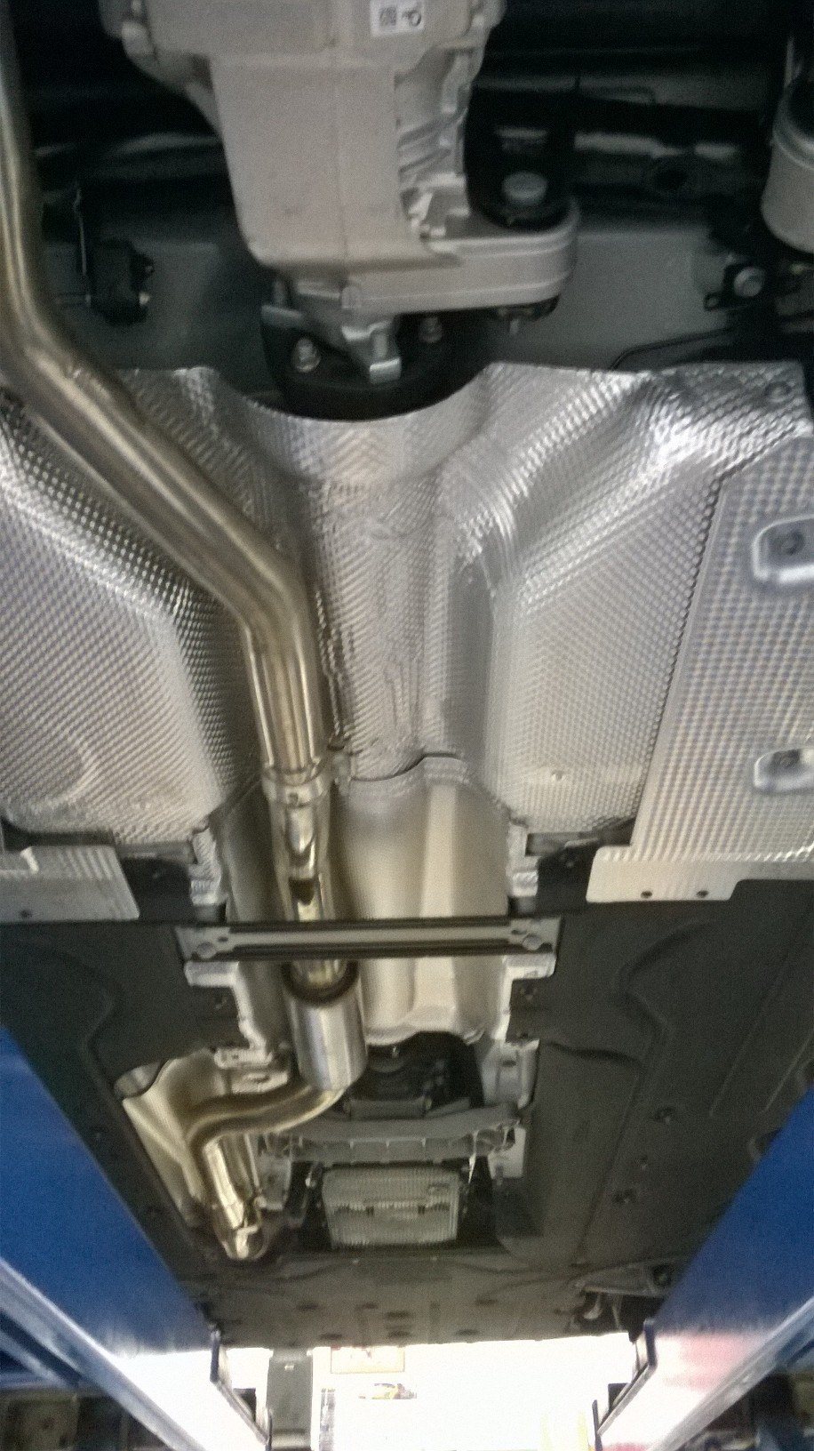

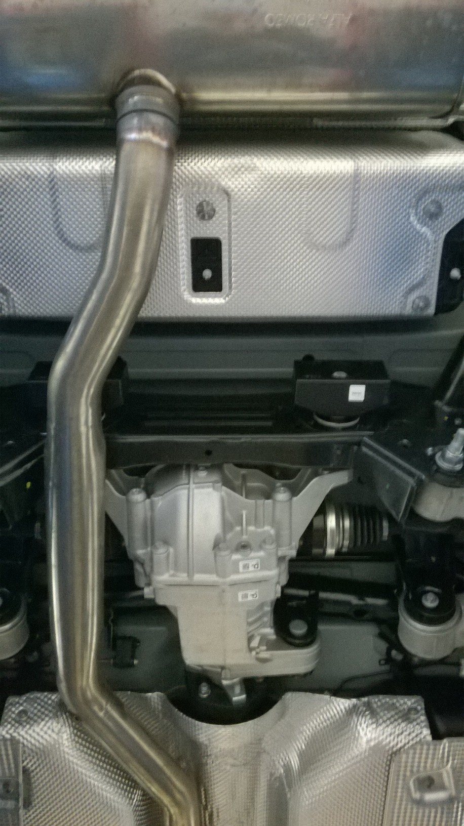

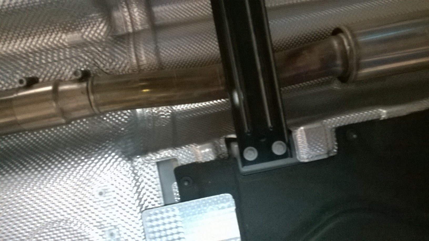

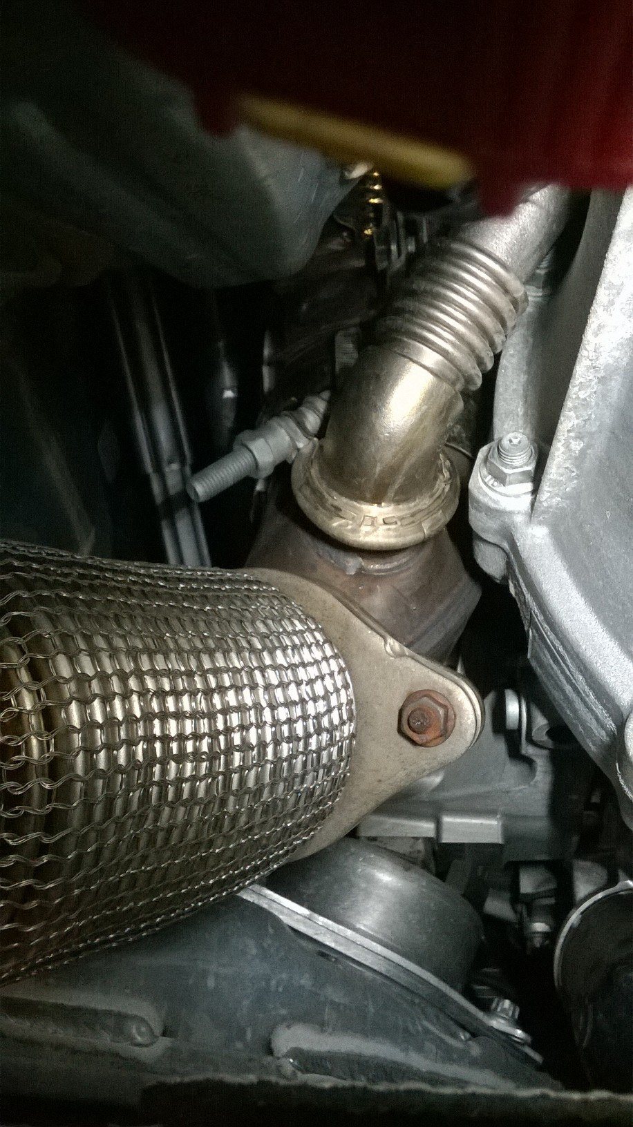

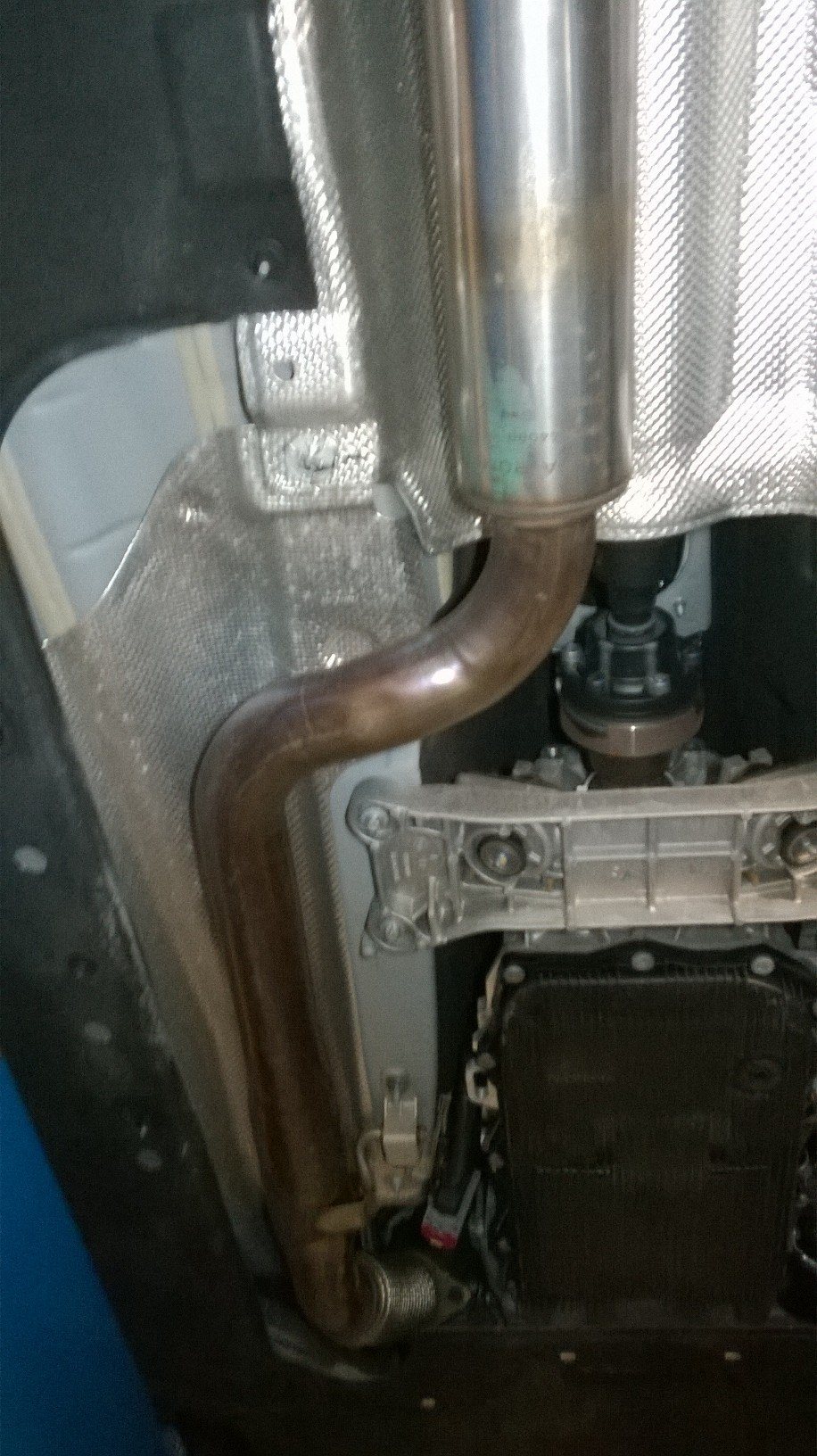

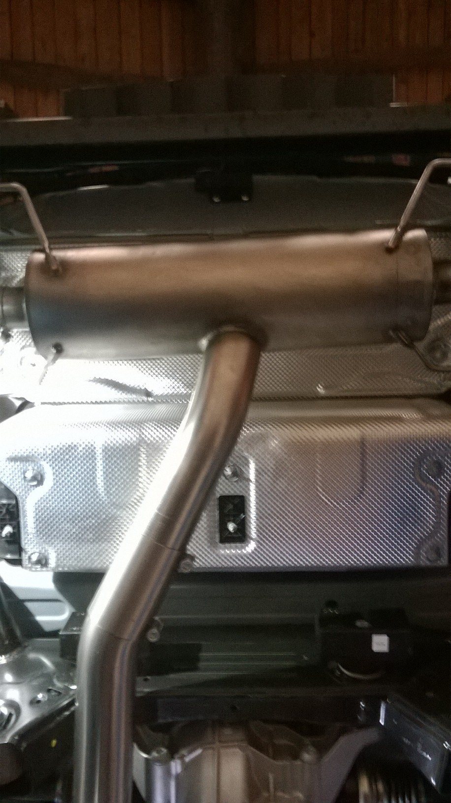

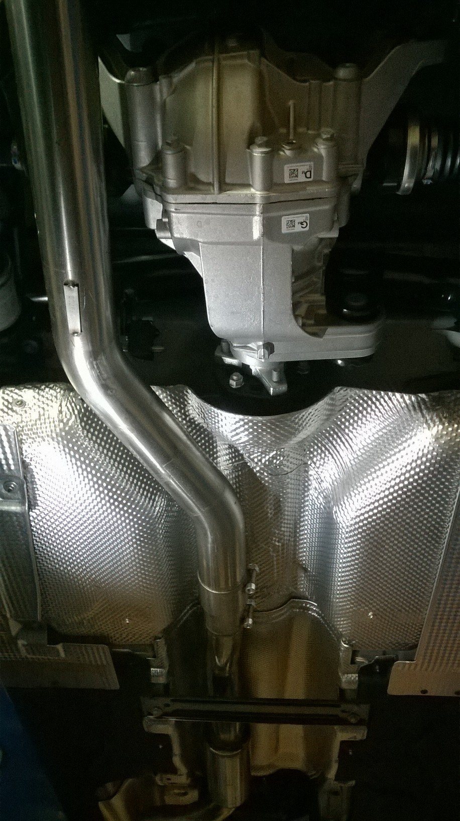

ma lo scarico originale ha quel tubo così lungo attaccato? presumo il tubo centrale sia corto allora
#9
Allego foto del centrale in uscita dal Kat(notare quanto sia facilmente accessibile),e dello "sviluppo"fino all'innesto con il Ragazzon.
